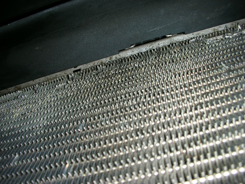

voici une photo du radiateur en l'état actuellement qu'Emilien m'a gentiment
faite pour me montrer.
Bon moi ca ne me parle pas vraiment. Ca vous parle vous ?

on vois qu'il a quand même vécu Ma 740 ia de janvier 1996 - Page 4 40298

ben oui il paraît qu'il se désagrège en bas...
je ne sais même pas s'il est d'origine faudrait que je vois avec Emilien...
Oui il est pas tout jeune, mais j'aurais pas su dire le caractère d'urgence, c'est là que son regard m'est bien utile je l'avais regardé et moi RAS Smile

Les ailettes sont bien endommagées il est plus que temps de le changer

sans hesitation tu peut le changer .

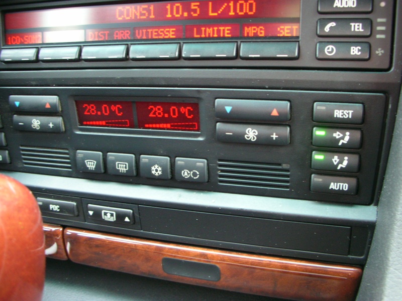

voila une commande de clim toute neuve
c'est elle qui était en cause pour le chaud/froid aux grilles de ventilation

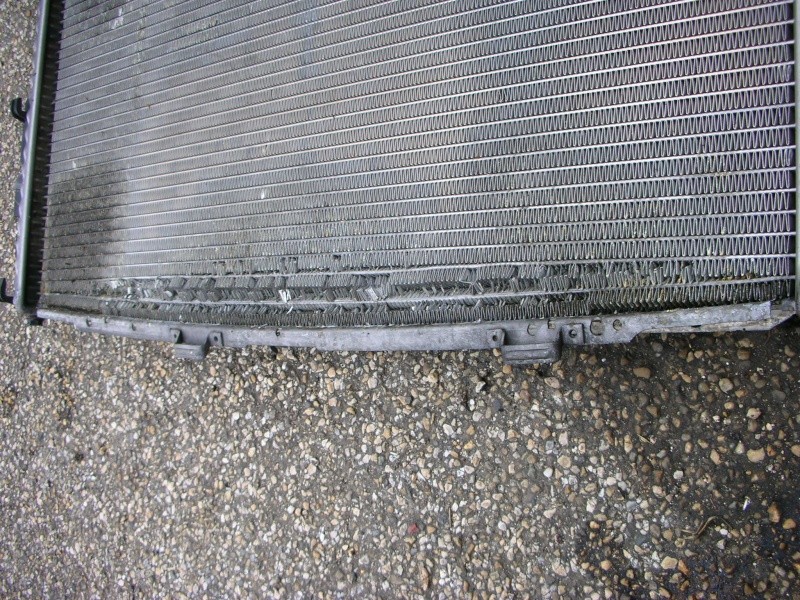

et voila le radiateur qui m'avait parru bisard au premier coup d'oeil
il est completement cintré en bas (surement du a un coup de gel)
une des canalisation du bas a gonflé ENORMEMENT !!
les photos parlent d'elles memes .
a mon avis ce n'était qu'une question de quelques semaines ou quelques mois avant qu'il éclate .
Ma 740 ia de janvier 1996 - Page 4 Dscn8810
Ma 740 ia de janvier 1996 - Page 4 Dscn8811
Ma 740 ia de janvier 1996 - Page 4 Dscn8812
Ma 740 ia de janvier 1996 - Page 4 Dscn8813
voila une photo a coté du neuf
comment dire ..... ben il n'y a rien a voir Smile
Ma 740 ia de janvier 1996 - Page 4 Dscn8814
je te prépare les tutos de la pompe a eau et du radiateur aux petits oignons
amicalement émilien

Dis donc Emilien,
Sur la photo de la clim, donc ordi de bord, les indications sont écrites en français. Est-il possible de changer la langue d'affichage ?... ou dois-je me remettre à étudier la langue du Reich ?...

Ma 740 ia de janvier 1996 - Page 4 144744 avec Emilien pour la cause de la tronche du radia (gel)!

Dan60 a écrit:
Dis donc Emilien,
il faut aller chez BMW pour cela malheureusement
amicalement émilien

Les amis je suis super heureux d'abord de voir ma 7 entre de si bonnes mains et aussi et presque plus du partage qu'Emilien nous fait sur tout ceci.
Je suis juste aux anges. On va tous en profiter, vous comme moi, et on laisse le maître opérer.
Merci pour tout ceci Emilien. Rien que pour le radiateur je suis content d'être passé te voir; et j'ai hâte pour le reste lol ! Smile
Super pour la clim je ne comprenais effectivement pas ce qui se passait...

et bien c'est un plaisir pour moi (heureusement que tu m'a laisser la voiture plusieurs semaine Wink )
je vous prépare le tuto de la pompe a eau demain .
et je vous ferais la suite dans le week end ou en début de semaine prochaine
car il faut que je m'occupe aussi de la 750 pour cyril et aussi de mes commandes Smile
pour le chauffage ca souffle bien chaud de partout , plus de chaud/froid
donc je pense que c'est la sonde de la commande qui était en cause .
je prends soin de ta belle , elle est entre de bonne mains Wink
