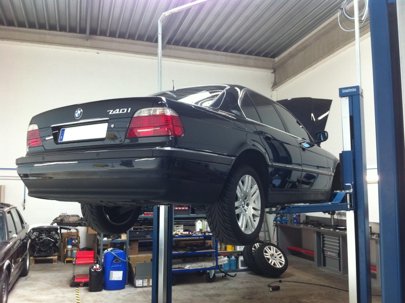

MessageSujet: Re: Ma 740i BVA - Phase 1 de 1997   Ma 740i BVA - Phase 1 de 1997 - Page 8 Empty4/6/2013, 21:01

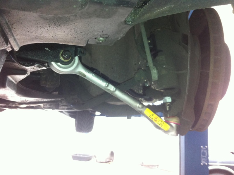

Retour chez Cédric pour:
- Remplacement des 2 tirants de suspension avant
- Remplacement des 2 bielettes de barre stabilisatrice
- Et une géométrie
Ma 740i BVA - Phase 1 de 1997 - Page 8 Img_3114
Ma 740i BVA - Phase 1 de 1997 - Page 8 Img_3115
Ma 740i BVA - Phase 1 de 1997 - Page 8 Img_3116
Ma 740i BVA - Phase 1 de 1997 - Page 8 Img_3117

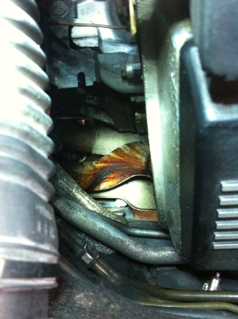

Malheureusement, j'ai du lui laisser ma 7 sur place car j'ai une fuite d'huile. Apparemment cela vient des caches culbu Mad. Résultat cela coule sur les tuyaux d'échappement et ça fume blanc quand l'huile est brulé par la chaleur. en plus, j’ai de l'huile qui suinte sur les boulons ...
Ma 740i BVA - Phase 1 de 1997 - Page 8 Img_3118
Ma 740i BVA - Phase 1 de 1997 - Page 8 Img_3119
Trop dangereux, dire que je pense que j'ai roulé comme ça Samedi dernier pendant le Rasso au Mans ... Erf Shocked. Car je m'en suis aperçu du problème Dimanche matin (donc souci très récent).
En espérant que cela vient bien des joints à refaire. Sinon une recherche approfondit pour tenter de trouver le petit tremblement moteur que j'ai à l’arrêt (surement un souci électrique ... Galère loll).

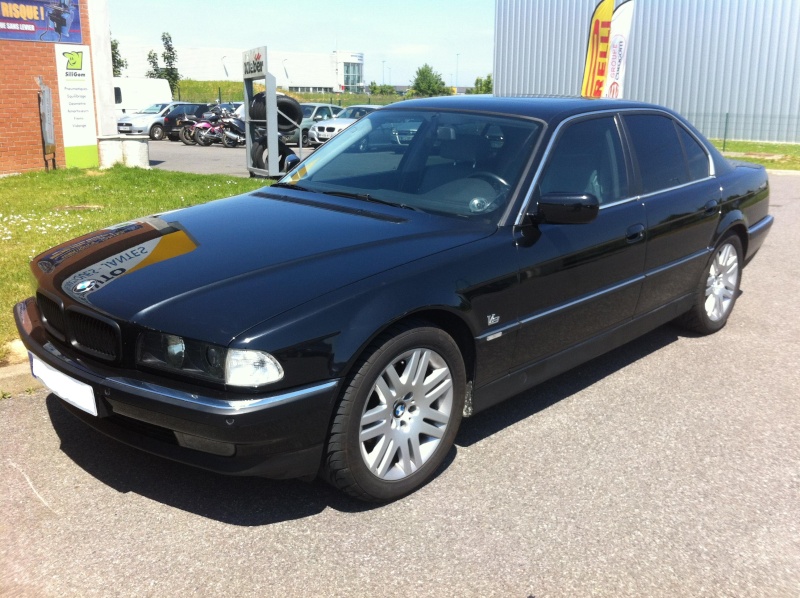

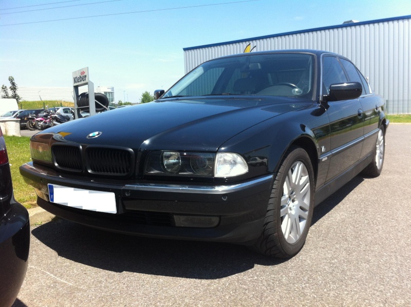

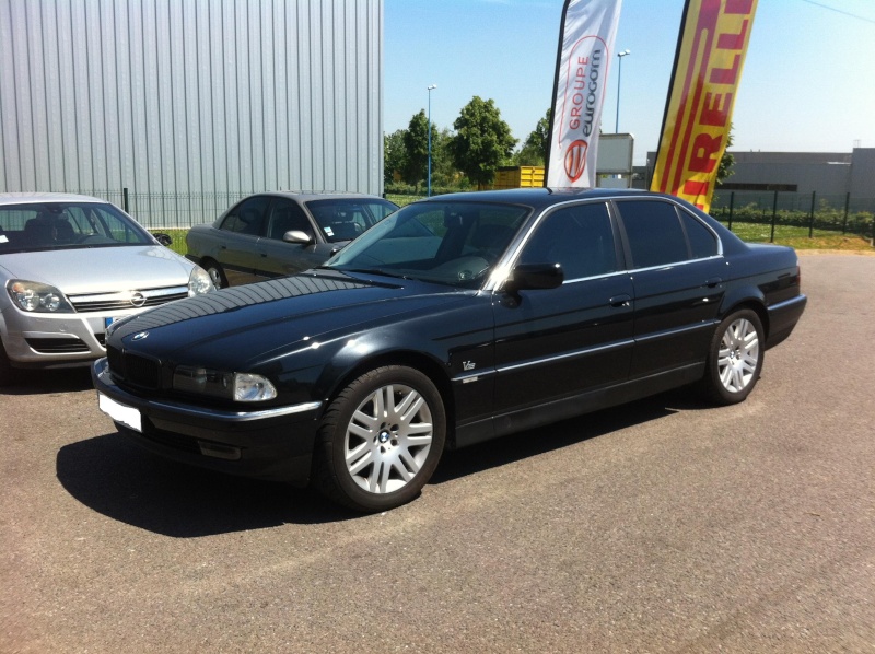

J'en profite pour compléter l'album photo par ce beau temps Laughing.

Oui sur la dernière, j'y ai laissé trainer mon gros doigt lolll.

J'ai senti une odeur d'huile sur le parking du rasso, mais je me doutais pas que ça venait de ta titine, Kristof.....
Oui faut réparer ça au plus vite.....
Je voyais des petits nuage de fumée Samedi lorsque l'on se déplaçait en groupe d'un point à un autre, mais je pensé que c'était un coup de vent de sable lolll (comme c'était assez venteux).
Oui faut s'en occuper, mais elle est entre de bonnes mains. Alors c'est tout bon angel

Pour ta "fuite" tu peux déjà resserrer au couple le couvre culasse ( à la dynamo).
Et si cela perdure, tu passe par la case changement des joints.

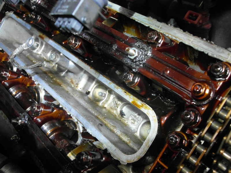

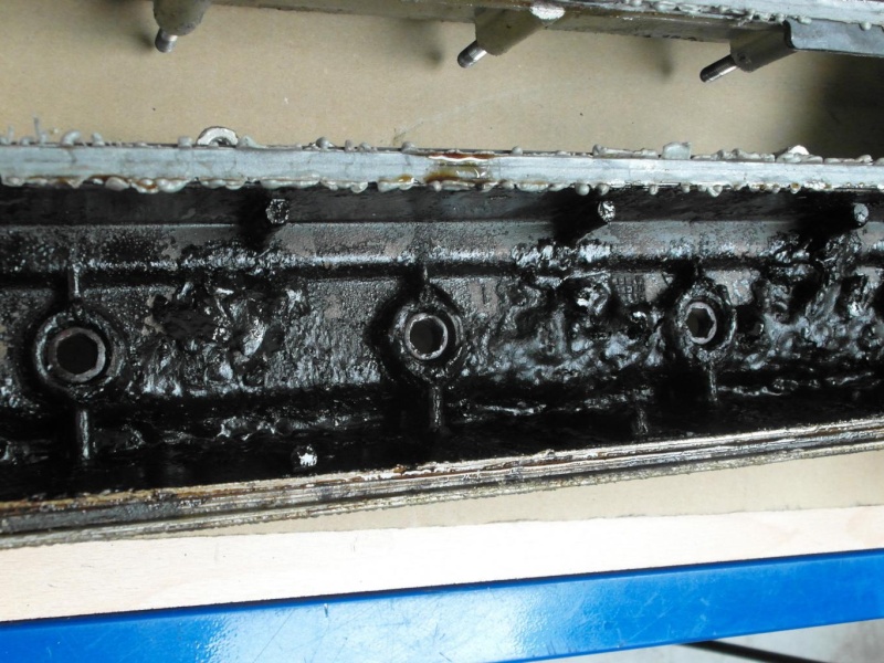

Bon, des news de ma 7 toujours chez Cédric (Station95). Je vais copier/coller le mail que j'ai reçu de sa part.
Cédric: "Bonjour Christophe,
Je viens de remplacer l'ensemble des joints de couvre culasse droit. Par contre j'ai eu une surprise au démontage, la présence très excessive d'huile cokéfiée dans le couvre culasse.
Comme tu peux voir sur la photo, il y en avait beaucoup ( près de 5mm d’épaisseur ).
J'ai donc tout nettoyé dégraissé avant de remonter mais il faudra faire de même sur l'autre couvre culasse et effectuer un nettoyage moteur avec un produit et de l'huile spécifique. 2 à 3 vidanges seront nécessaires.
Je pense que c'est du au manque de roulage + mauvaise qualité d'huile ou intervalle dépassé.
C'est primordial de faire ce nettoyage sous peine de boucher les conduits de lubrification, de bloquer la pomper à huile et donc de casser le moteur"
Bon, les photos (c'est assez choquant en fait, vu ce qu'il y a de coagulation Shocked):

Je reconnais volontiers que par le passé, on (mon paternel et moi, enfin surtout lui loll) ne la pas entretenue comme il se doit Ma 740i BVA - Phase 1 de 1997 - Page 8 108259, en plus je ne faisais pas trop attention à ce que le garagiste mettait comme huile.
Et puis on ne faisait que du Paris avec et plutôt court les trajets ... En résumé, rien de bon (pour un véhicule taillé pour la route), donc l'addition de tout cela s'affiche là Mad.
Enfin bon, mieux vaut tard que jamais et puis au moins avec Cédric, ce qui doit être fait, est fait (et bien fait angel). Encore merci à lui pour le travail déjà effectué mais il en reste encore pas mal lolll.
Heureusement que je me suis inscrit sur l'Amicale, j'ai appris, compris bien des choses et surtout eu la motivation de la remettre en bon état. Bah oui, motivation car au final, ça en fait des sous dépensés pour elle lolll. On s'y attache à la petite au bout de 12 ans drunken.
Allez, affaire à suivre les amis Ma 740i BVA - Phase 1 de 1997 - Page 8 320910

ça fais peur quand même ...........
Le nettoyage lui ferra le plus grand bien je pense, merci à Cédric aussi pour ces photos au moins tu à pu poster afin de nous faire partager tout cela.

en effet c'est pas beau du tout la preuve qu'il faut mettre de la bonne huile elle est plus chère a l'achat mais a la fin du compte économie de frais
et un moteur qui ne monte pas a sa température n'est pas bon

Ma 740i BVA - Phase 1 de 1997 - Page 8 144744 Bon courage ! Mais elle est dans d'excellentes mains !

plaisanterie mise à part , heureusement que tu as eu cette fuite huile
tu as pu inspecter les entrailles de la bête
qu'est ce qu'il va mettre comme produit pour décrasser tout çà ?

Ah oui tout de même, c'est une peu colmaté... Mais il y a fort à parier que tu n'es pas le seul... Peut être n'avons nous pas opérer le même contrôle seulement... :-((( Bon après les vis de pompe à huile avec changement de joint, je crois que je vais faire de même...
Que faut il utiliser pour un nettoyage de bloc en faisant attention de ne pas décoller par plaque et ainsi obstruer les conduits de circulation de l'huile aussi... Il faut disoudre la saleté, sans la décoller, non?

wouahh!!!! au vu de la photos ses se qui s appelle encrassé lol
heureusement que tu t en ai aperçus , sinon !!!!

A oui belle encrassement !!!
Fait lui plusieurs vidange a chaud avec un peu de gazoil dans l'huile sa va tous décrasser !!!
