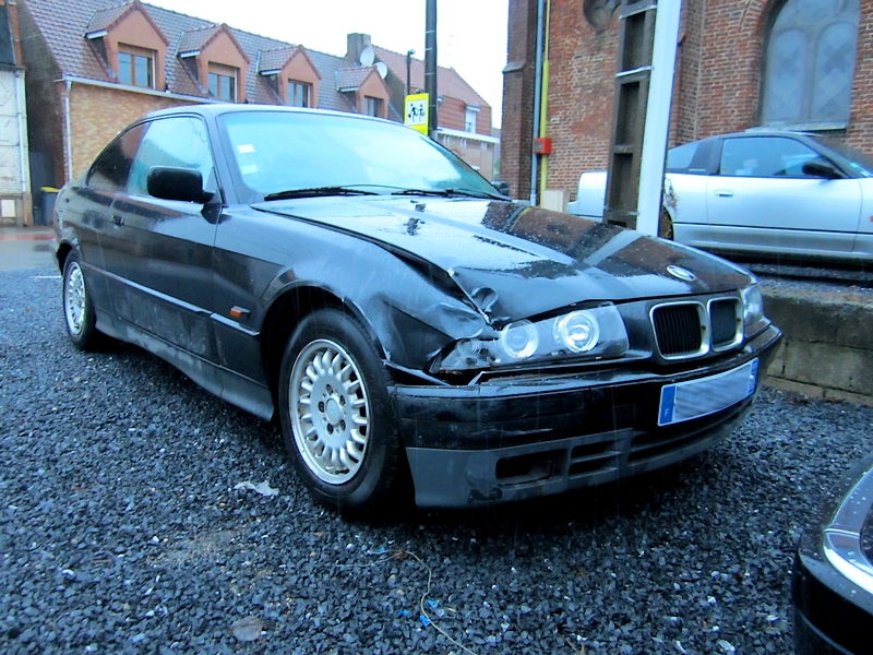

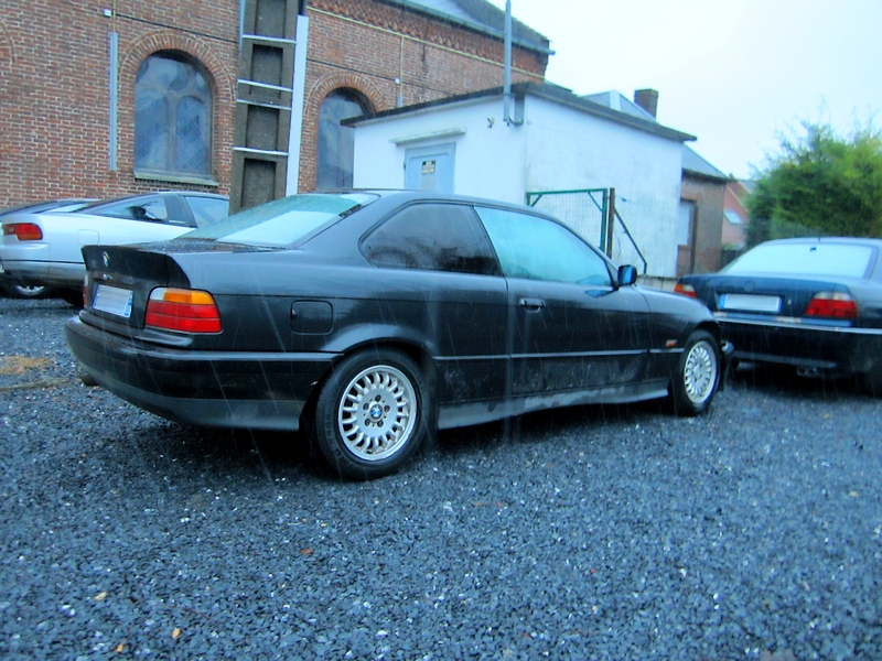

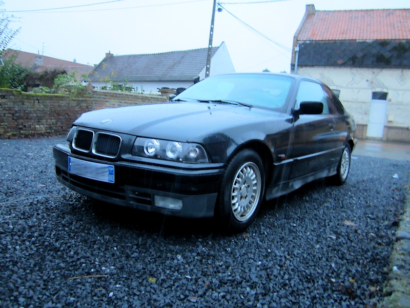

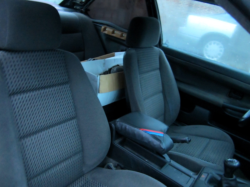

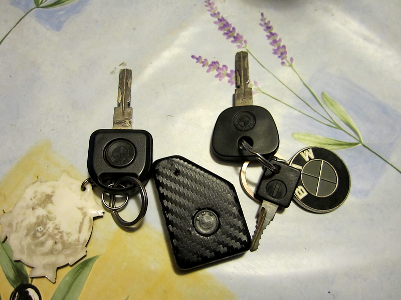

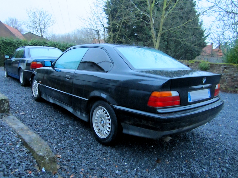

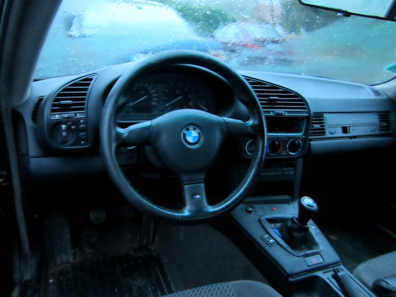

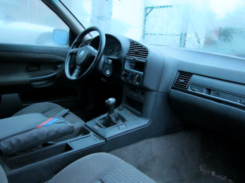

| Voila les photos de la 318is acheté le 7 décembre Achété pour un petit prix avec un choc avant côté passager. J'ai des pièces pour l'accident vue que je dispose d'une autre 318is qui va me servir de banque de pièces. Alors elle a l'intérieur tissu anthracite, un volant m3 sans airbag, un odb 7 touches Anti brouillard avant, une alarme et un accoudoir. Il va me falloir des pièces tout de même, des panneaux arrières et les montant de ceinture (que je dispose pas sur l'autre coupé) Les photos avec ce temps pourris (neige fondu qui tombe et début de soirée donc commence à faire sombre) Les clés obtenu avec la voiture Et voila la voiture et son état (avec la E38 devant elle, je lui ferais un sujet quand je me remettrais dessus) | |

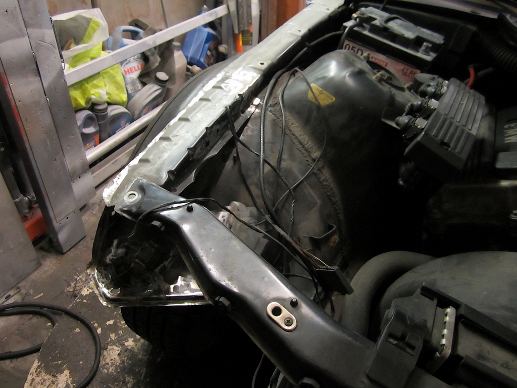

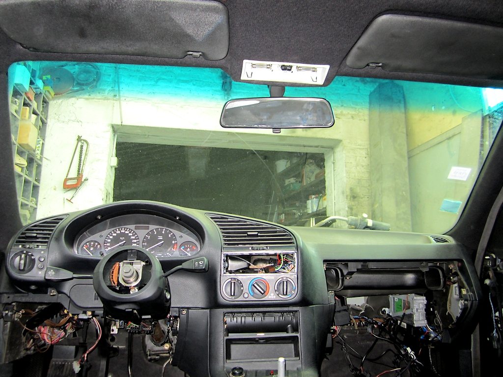

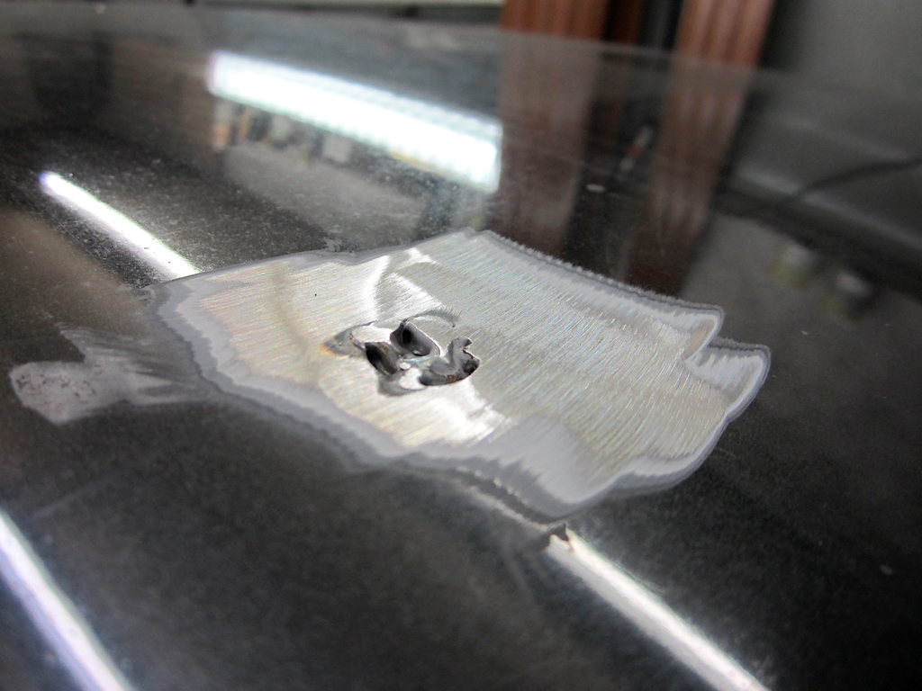

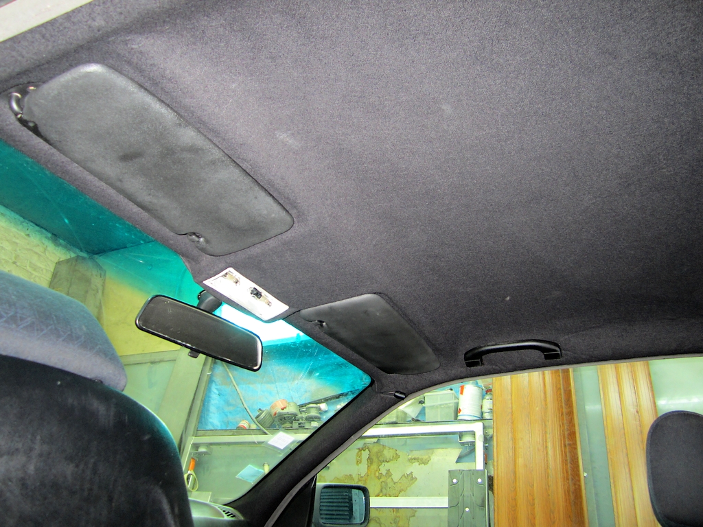

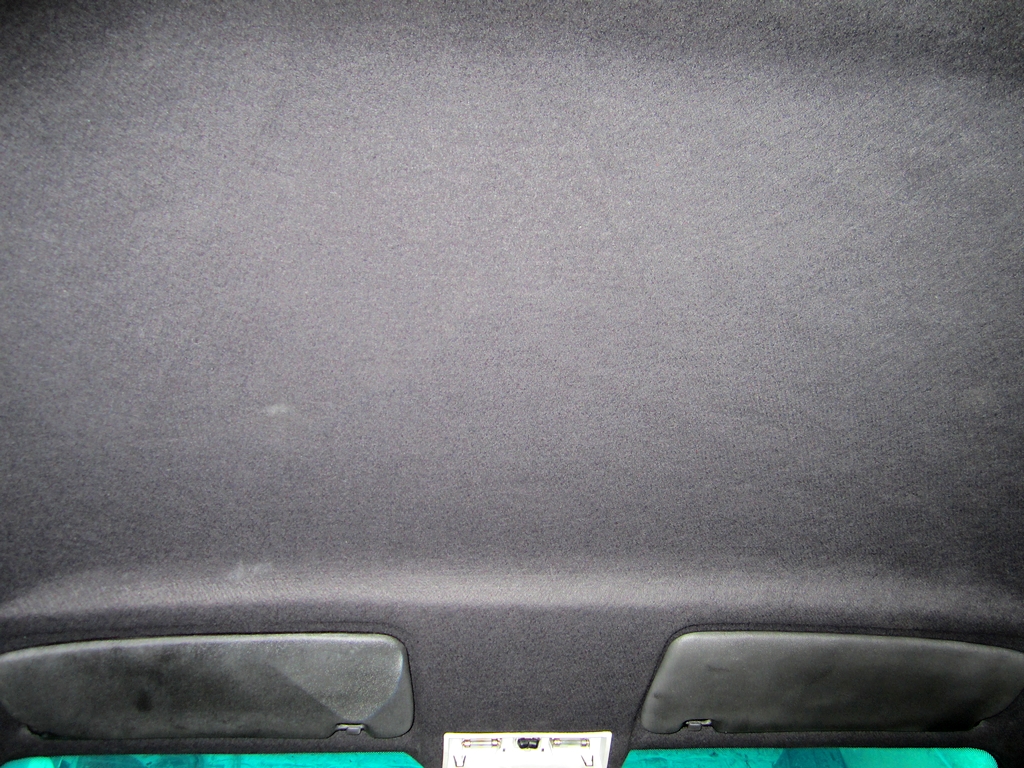

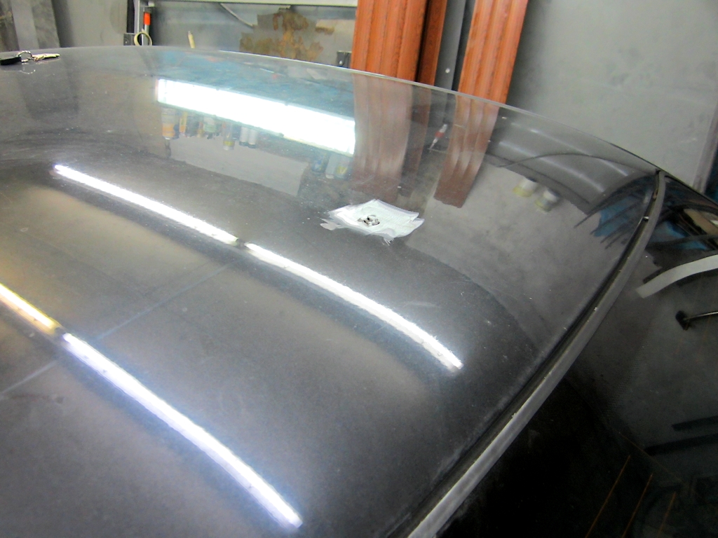

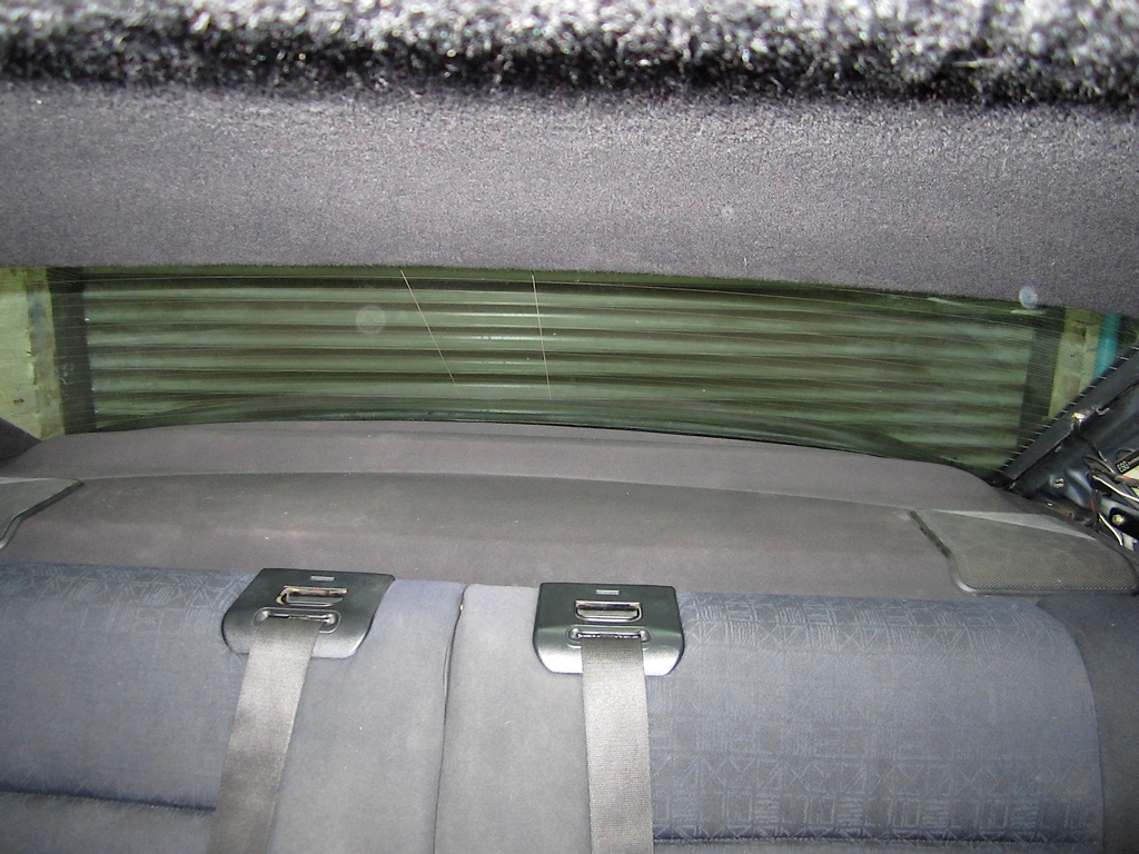

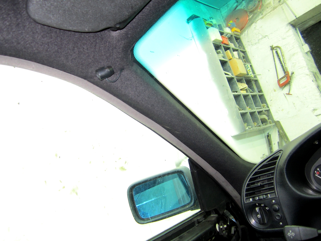

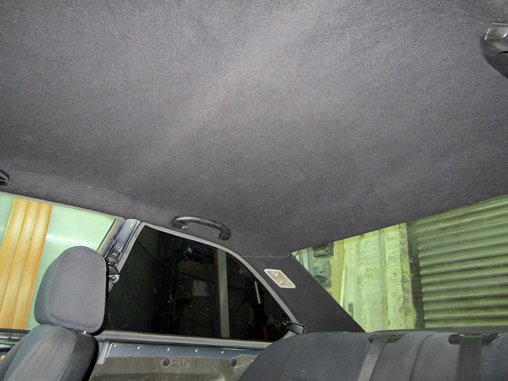

| Un peu de news pour l'aile c'est soudé, reste à recevoir la nouvelle commandé sur ebay (celle récupéré sur l'autre 318is dispose pas de répétiteurs et elle avait de la corrosion en bas d'aile au niveau bas de caisse) Aussi le trou de l'antenne de téléphone est bouché (soudure pour le moment avec une plaque mise à l'intérieur, reste l'application du mastic alu et celui de finition) Les photos Et la toile de pavillon est remonter dans la voiture (reste un montant arrière à mettre mais je vais les retiré car j'enlève vitres arrière pour repeindre la voiture, sinon photos faite avec le flash) et la plage arrière remise en noir Et le tableau comment il se trouve en ce moment (le volant est retiré pour tenter de lui redonner une meilleur allure) Sinon les commandes en ce moment en attente de réception Un cuir pour refaire le pommeau de vitesse Rétroviseurs Type M3 Et quelque chose pour essayer de réparé les jantes en 17 | |

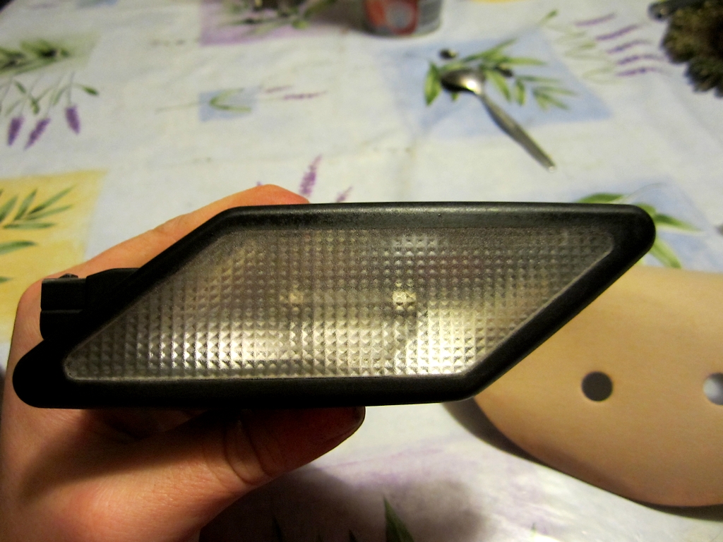

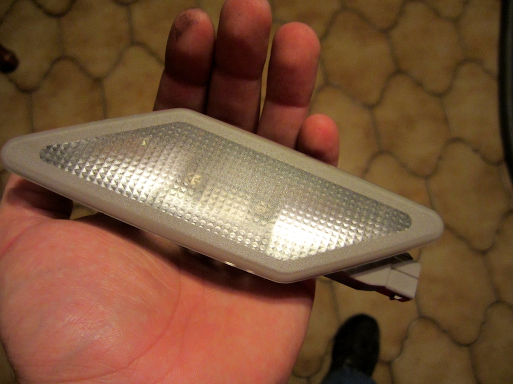

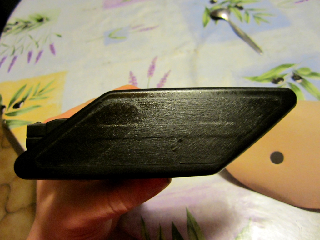

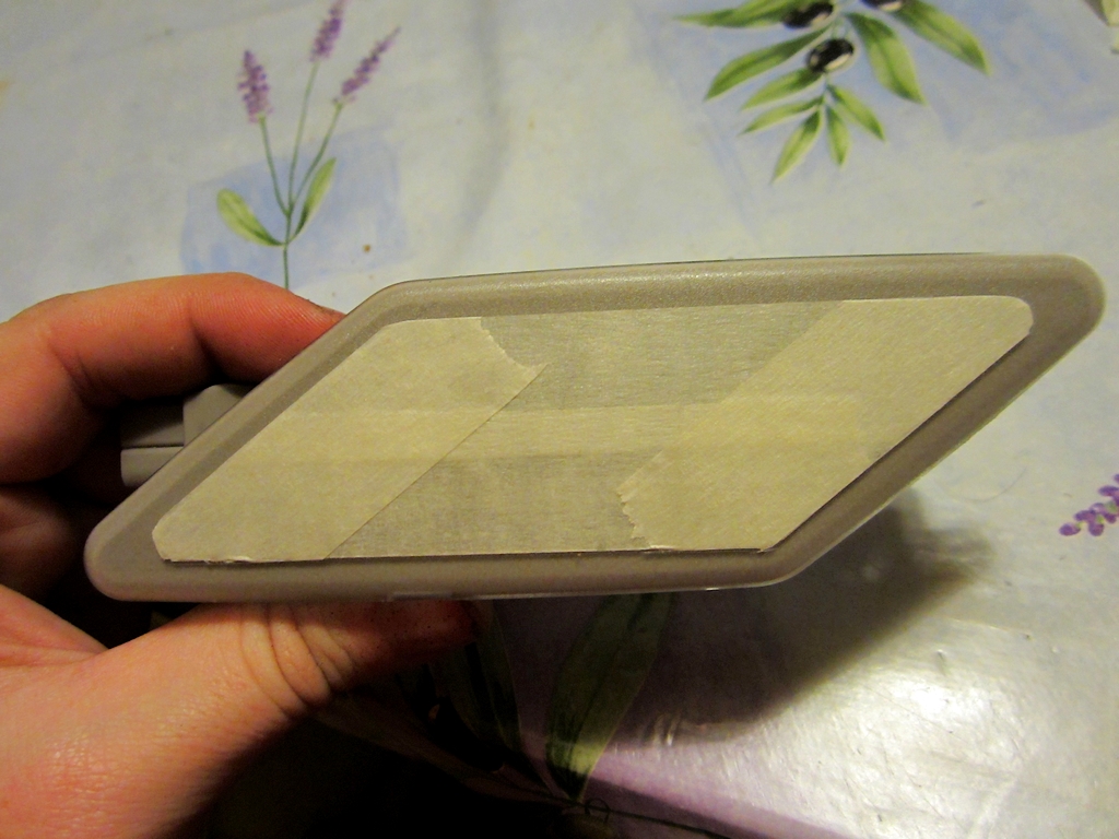

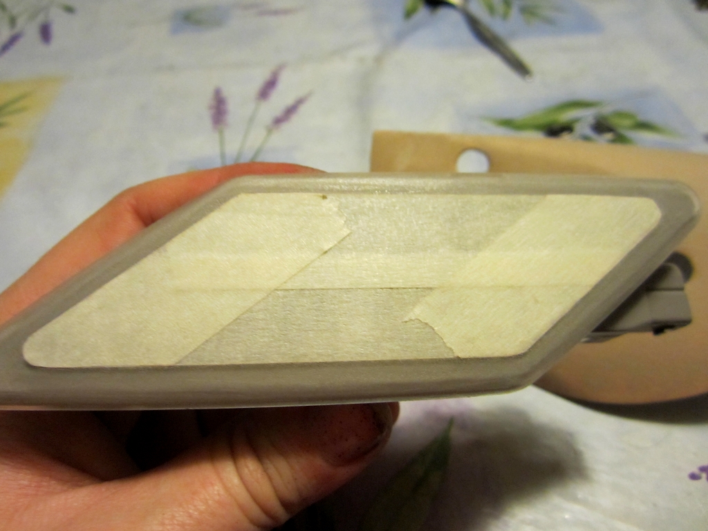

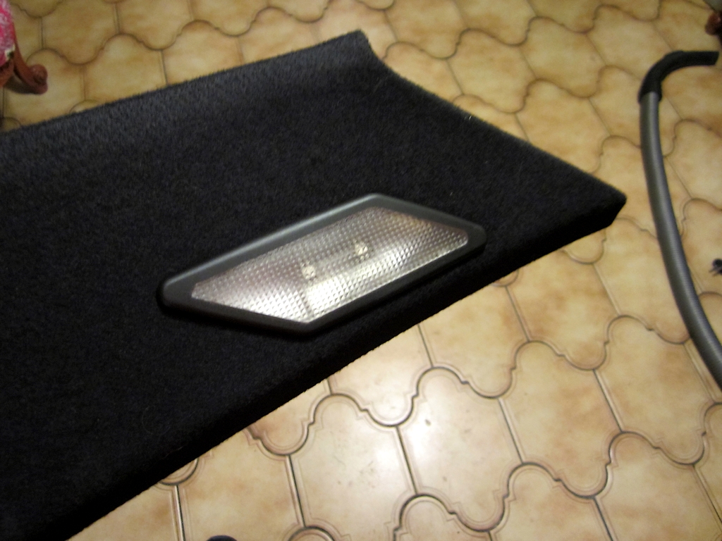

| Légère news, pas fait grand chose avec les fêtes Juste la mise en peintures des lumières intérieur pour les montant arrière qui d'origine sont gris, mais sa suit pas trop avec une toile de pavillon en noir (et j'ai pas les lumières des M3) Donc réalisation maison si on peu dire Alors première photo le modèle de base dans sa couleur d'origine Deuxième photo on maroufle la partie centrale Troisième photo on passe un coup de papier à poncer pour que la peinture adhère Quatrième photo on applique le noir satiné Cinquième photo on enlève le marouflage Et sixième photo une idée du rendu (il me reste la lumière avant à faire mais il faut que je trouve dans mon ****** une bombe de noir brillant, car le plastique est brillant comparé aux arrières qui sont mat) | |

| tres bien joué pour les lampes interieures, et pour l'interieur moteur en blanc, t'as fais ça au pistolet ? |

| Oui au pistolet, je suis assez équipé chez moi Manque la place on va dire Pour le reste des intérieurs de la voiture j'attend demain pour remonter tout le compartiment moteur et je la sort pour nettoyé tout au nettoyant haute pression, car les intérieurs ont jamais connu la propreté, rien que pour nettoyé le compartiment moteur sa ma pris une journée (a nettoyé à la main) sa me fait perdre du temps on peu dire ^^ | |
