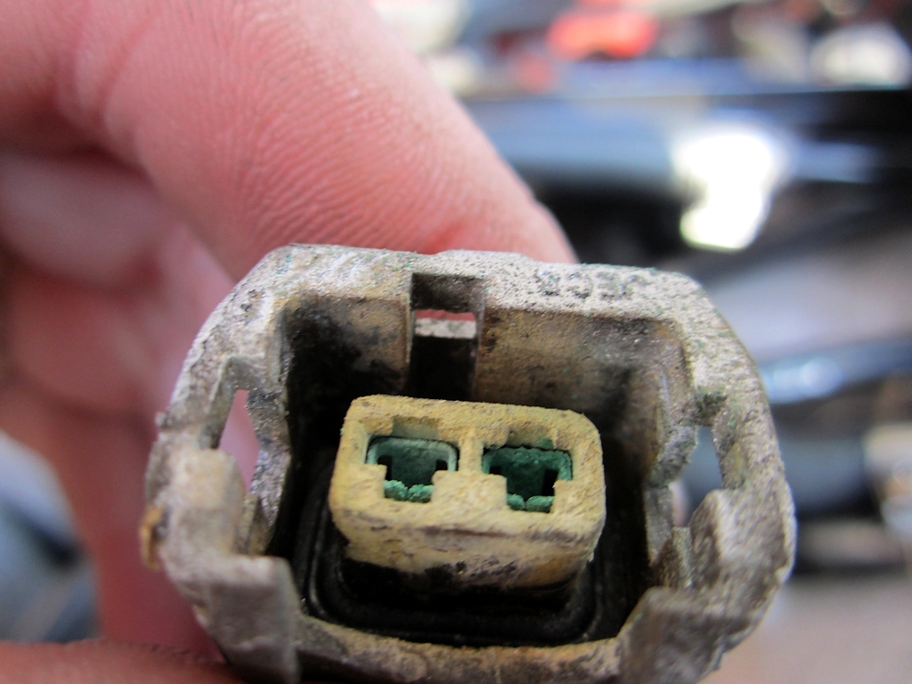

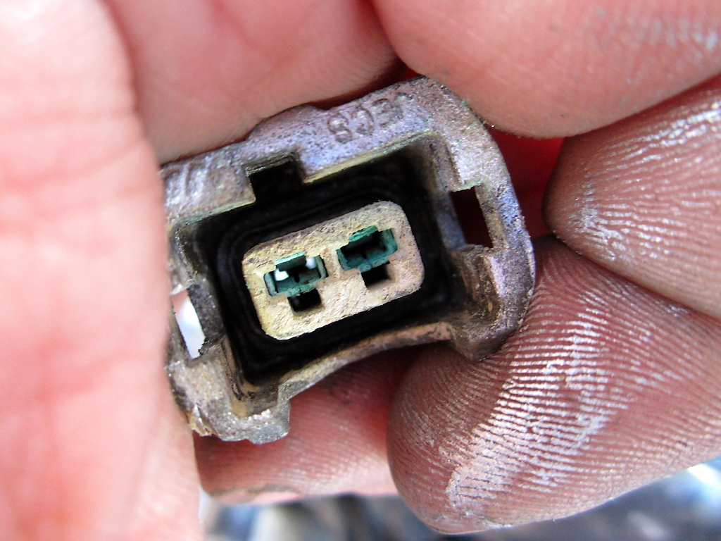

Aujourd'hui par miracle on a eu droit a du soleil en fin d'après-midi, donc on profite pour regarder la Z.
en essayant temps bien que mal à utilisé du nettoyant contact sur les broches, sans avoir un bon résultat sur le ralenti (en touchant le faisceau le le nombre de cylindre qui fonctionne varie) .
On décide mon père et moi de débranché les connecteurs des cylindres qui pose problème
Et voila le résultat (ce qui est autour de la broche en gris vient d'une autre bombe de nettoyant contact qui applique un isolant, donc normal que la broche fessait sale)
300Zx z32 twinturbo - Page 2 Img_1876-3cc52c6
300Zx z32 twinturbo - Page 2 Img_1878-3cc52e4
pas étonnant que sa tombe en panne, donc utilisant d'une aiguille à tricoté et nettoyage avec la bombe nettoyant contact (pas fait de photo après le nettoyage)
Après remontage la voiture retourne sur ses 6 cylindres de plus je peu toucher au faisceau, sa reste sur ses 6 cylindres. De quoi économisé 400 euros de faisceau pour acheté autre chose pour la voiture :mrgreen:
J'ai fait une vidéo juste après le nettoyage des connecteurs, quand la voiture est mise en route.

ah je l'attendais celle la en 24 secondes, quelle beau son, et puis quelle cradocité ces broches, elles n'étaient pas étanches pour être dans cette état ?

Sinon pour les broches, c'est à cause du nettoyage haute pression dans le compartiment moteur qui a donner cette état aux broches d'injecteur (avec le temps les protections des connecteurs durcissent et casse, les cosses sont après à l'air libre et du cuivre mélangé avec de l'eau tu as le droit à du vert-de-gris)

Comme quoi, laver un moteur à l'eau, et bien ca peut faire des dégats. En espèrant qu'il n'y ait rien d'autre d'oxidés, un petit point, à l'époque sur une autre voiture, j'avais fait pareil que toi, et j'avais aussi utilisé du wd 40 sur toutes les sondes et les fusibles avec du wd40 par précaution dessus. L'eau c'est le pire ennemi du moteur avec le sel !!.

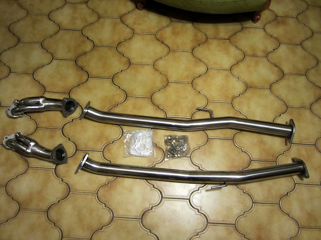

Sinon un achat a été fait j'attend de le recevoir, c'est des elbow+downpipe en inox. Afin de supprimé les cata et libéré plus de puissance, mais se sera pas monter de suite, il faut que je commande aussi les catback et x-pipe (silencieux est intermédiaire en X) mais bon je commande petit à petit selon les finances Smile

J'ai reçu sinon les downpipe/elbow japspeed depuis un moment, mais bon se sera pas monter de suite il reste encore les catbacks à acheté dans la même marque.
