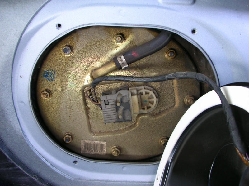

1- démontage de la banquette (partie assise)
changement pompe immergée réservoir Dscn8711
2- démonter la trappe noir (4 vis crussiforme)
changement pompe immergée réservoir Dscn8712
3-débrancher la prise , la durite et dévisser les 8 vis de 10
changement pompe immergée réservoir Dscn8713
changement pompe immergée réservoir Dscn8715

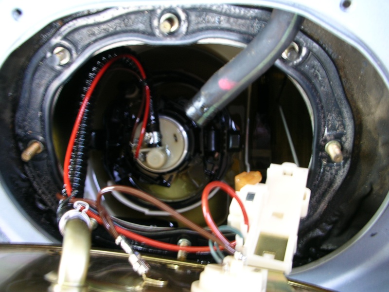

4- soulevez la trappe doucement et déclipser la pompe de son support (ATTENTION A LA JAUGE FRAGILE)
changement pompe immergée réservoir Dscn8716
changement pompe immergée réservoir Dscn8717
5- remplacement de la pompe
changement pompe immergée réservoir Dscn8718
6- pompe neuve en place
changement pompe immergée réservoir Dscn8719
7- remettre la pompe dans le reservoir
changement pompe immergée réservoir Dscn8720
8- revisser la trappe,rebrancher la prise et la durite et remettre le cache
changement pompe immergée réservoir Dscn8721
