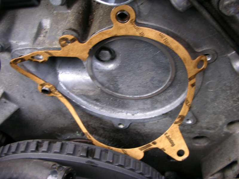

5- on enlève le joint bien coller et on nettoie le plan de joint (lame de cutter et papier de verre 400 sont parfaient)
changement pompe a eau V8  Dscn8833
6- on remet un joint neuf (je vous conseil de mettre de l'huile sur le joint , la prochaine fois il ne collera pas)
changement pompe a eau V8  Dscn8834
