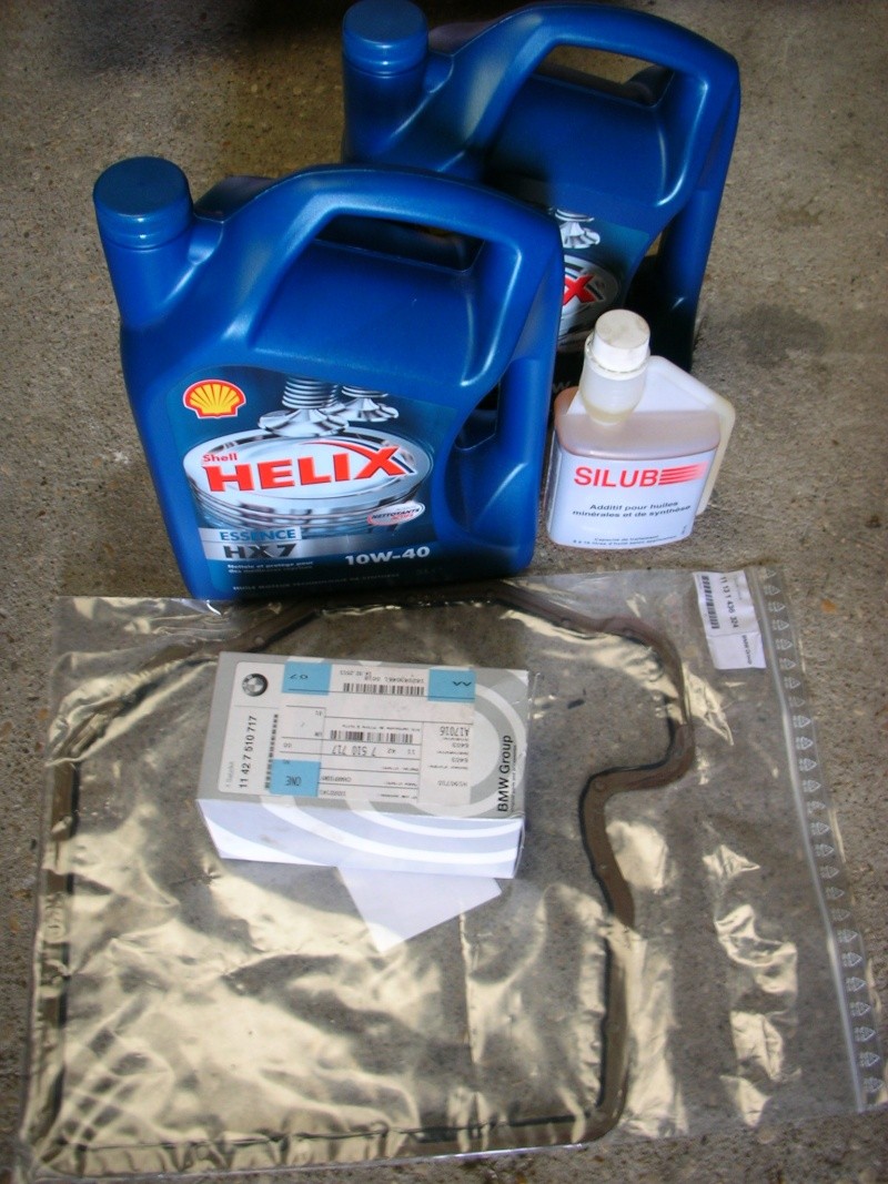

je continu dans mes travaux (encore sur la voiture de grégoire)
avec cette fois la vidange moteur avec verification du serrage de la pompe a huile
"LE MATERIEL"
vidange moteur avec changement du joint de carter  Dscn8845
j'ai laisser la voiture en vidange toute la nuit pour que le maximum d'huile soit retiré

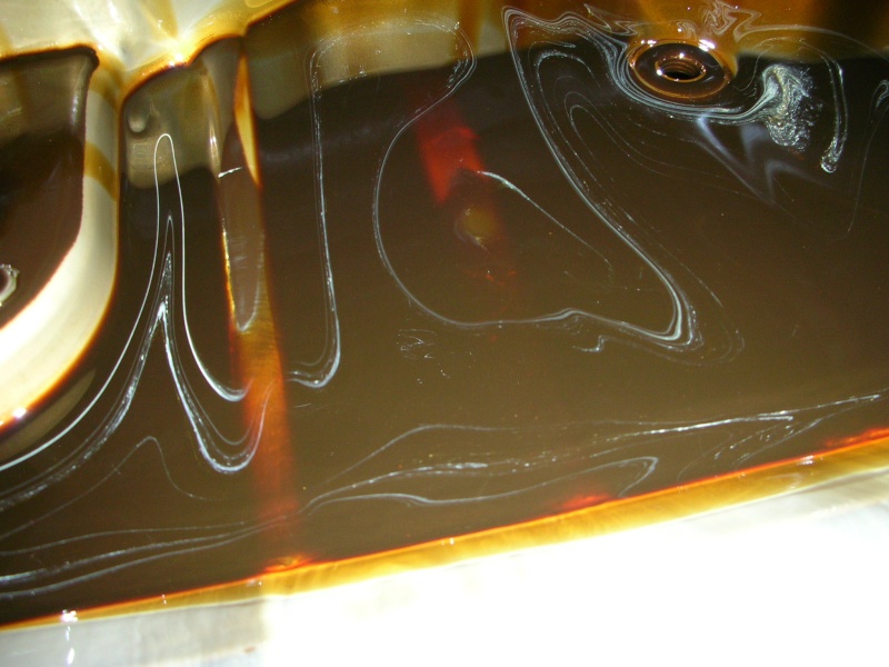

3- dévisser le bouchon du filtre a huile pour vider le filtre et le changer ainsi que le joint torique
vidange moteur avec changement du joint de carter  Dscn8846
4-une fois l'huile fini de couler devisser les 450 vis du carter Smile et débrancher la sonde
