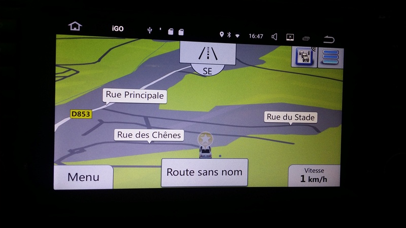

Et du GPS (qui n'est pas fourni mais le choix sur android est vaste)
