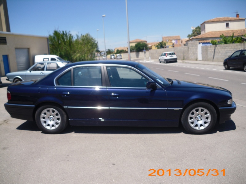

Quelques mauvaises photos !!! Ma 730d  - Page 6 879151 pour la qualité !
[img]Ma 730d  - Page 6 Dsci1310[/img]
[img]Ma 730d  - Page 6 Dsci1311[/img]
[img]Ma 730d  - Page 6 Dsci1312[/img]
[img]Ma 730d  - Page 6 Dsci1313[/img]
[img]Ma 730d  - Page 6 Dsci1314[/img]
Les autres viendrons plus tard là je n'ai pas trop le temps !!
