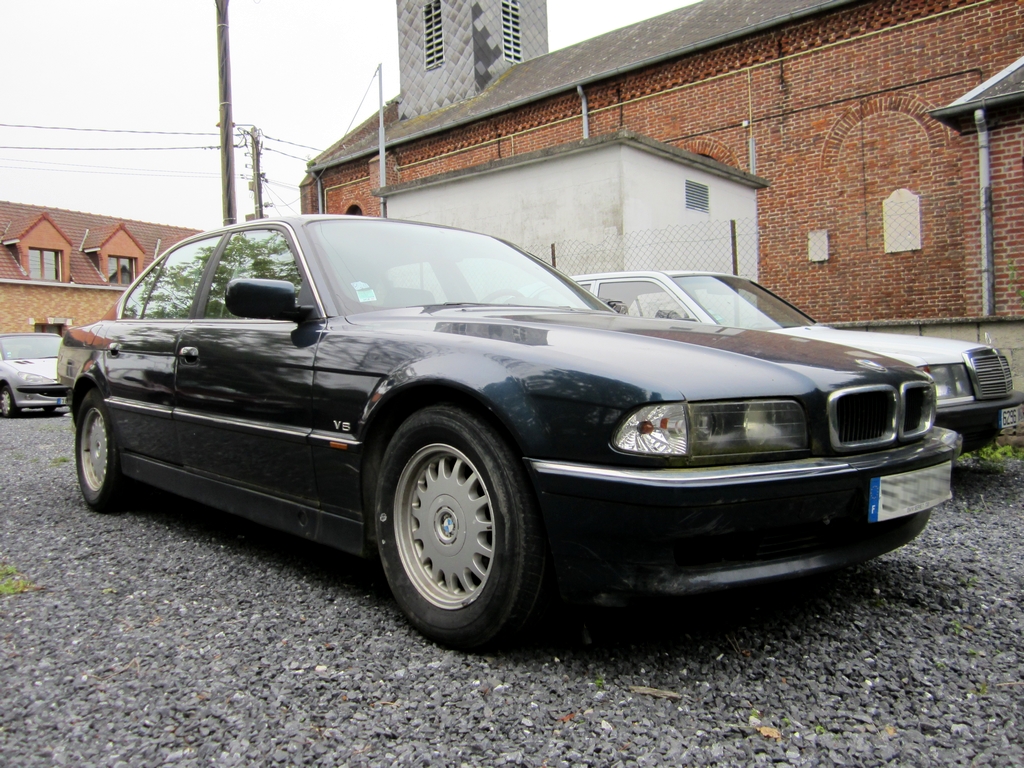

Bon depuis le temps je me décide de présenté mon 730i qui je pense est le plus affreux/triste à ce jour sur ce forum Smile
Je met des photos et explications avec dates quand elles ont était faite. En créant pour chaque jour travaillé dessus un nouveau message (sa évite de faire un seul message avec 200 photos)
*Jeu 17 Mai 2012*

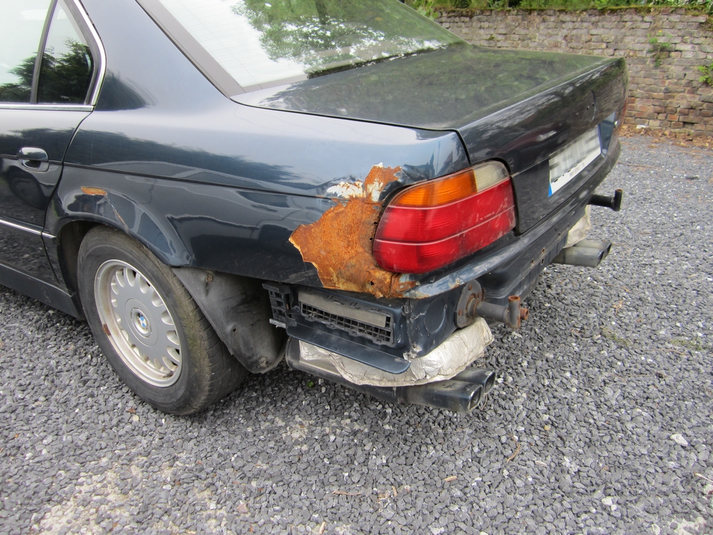

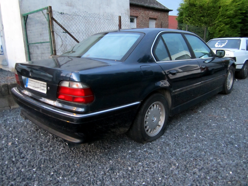

Voila je met des photos du serie 7 que je viens de recevoir, bon pour le prix que j'ai payé il y a un choc arrière. Mais la chose qui m'intéresser vraiment c'est la BVM.
Donc pour les infos elle a 325 000 km, pour l'année elle est de 07/1995
En option elle dispose:
4 Vitres électrique
Régulateur de vitesse
Clim bizonne
Rétro Electrique
Rétroviseur central electrochrome
ASC
ODB
Commande au volant

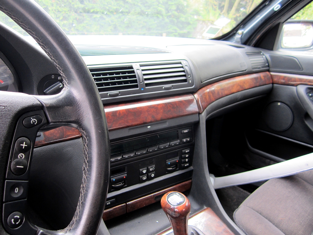

Pas de cuir et siège manuel et pas de téléphone. Pour le cuir électrique c'est dans mes projets(normalement les e38 sont cablé)
Autre équipement présent sur la voiture
Duplex Remus
Voila les photos de la voiture (pas rouler depuis 2 ans)
(j'ai tout sauf un AB avant, le pare choc arrière et une moulure sous la porte arrière droite)

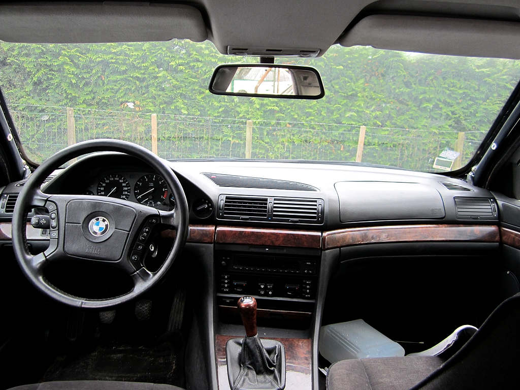

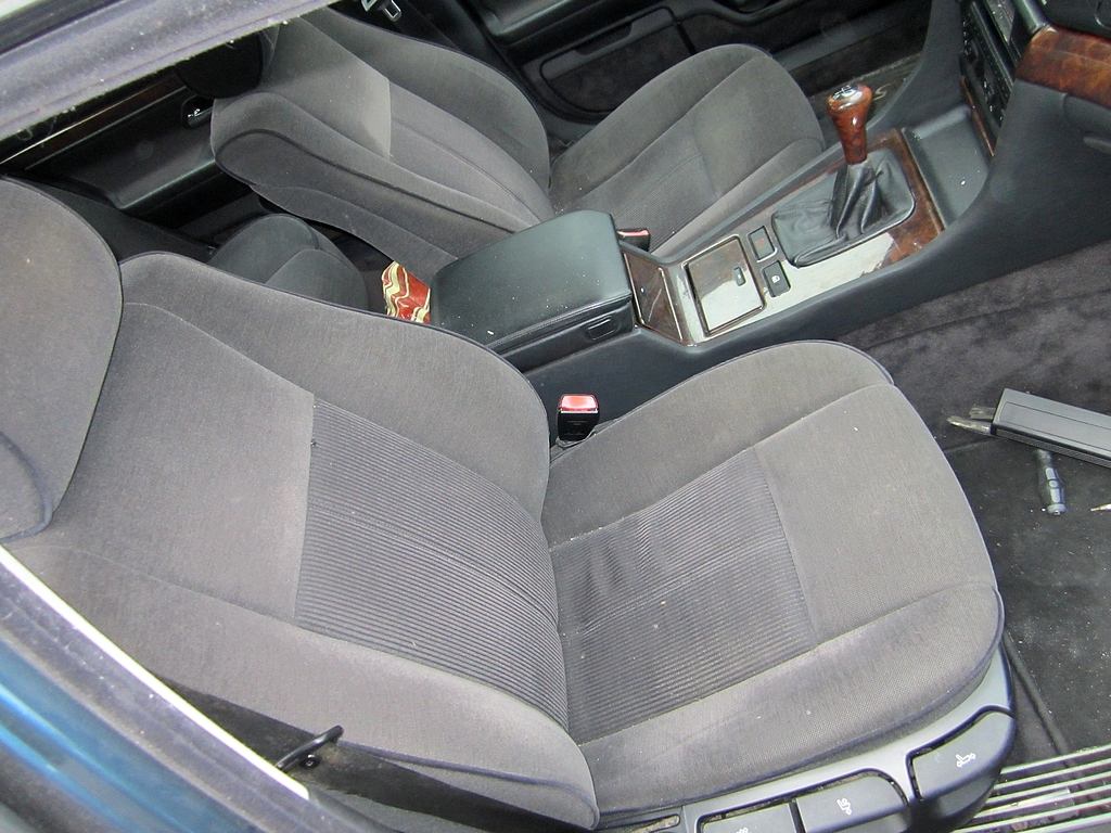

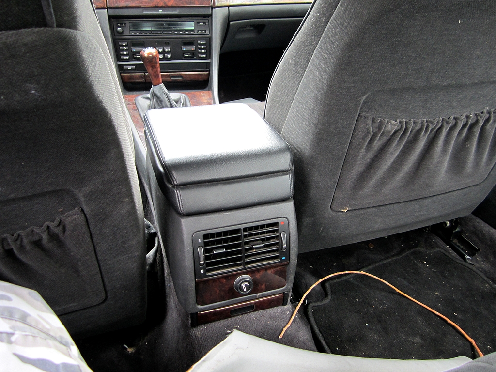

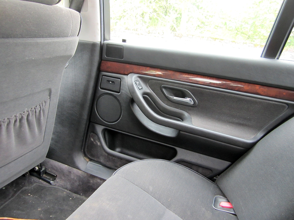

l'intérieur:
Présentation enfin du 730i Img_0134-349db8b
Présentation enfin du 730i Img_0135-349dba6
Présentation enfin du 730i Img_0136-349dbc7
Présentation enfin du 730i Img_0137-349dbdf

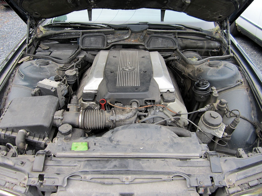

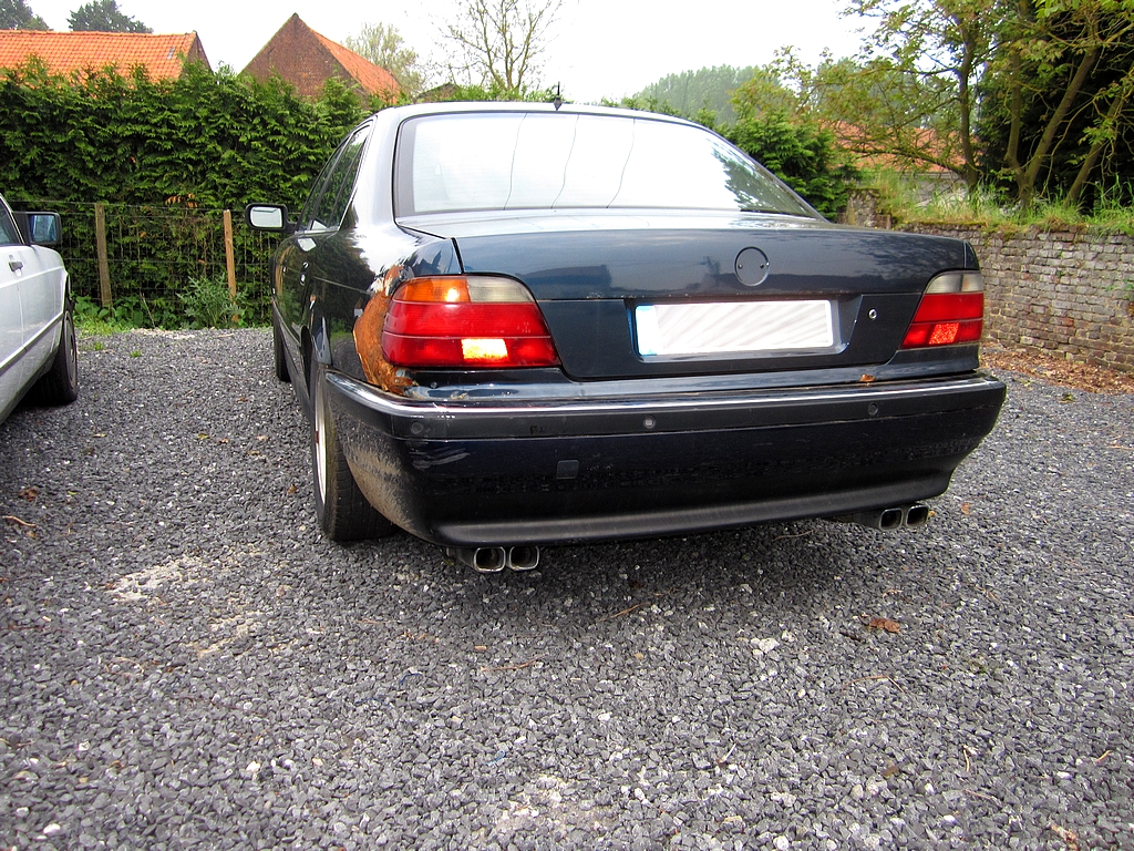

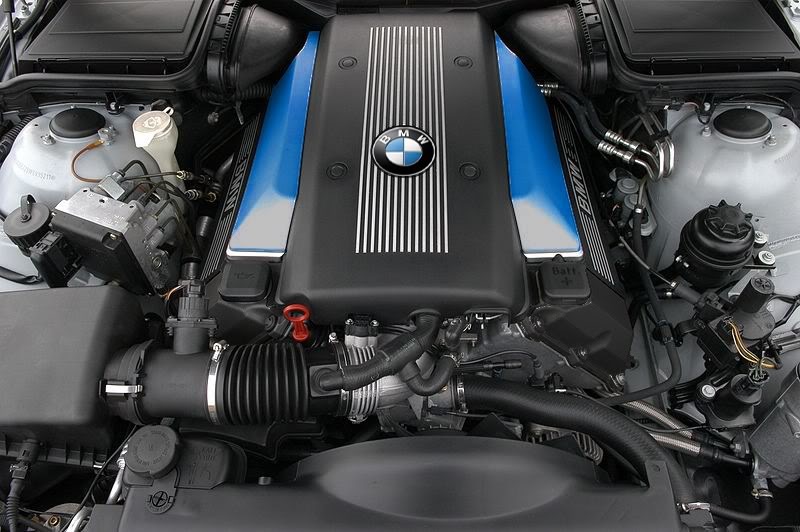

le moteur (l'alternateur est à changer, mais j'en est eu un avec la voiture)
Présentation enfin du 730i Img_0138-349dc04

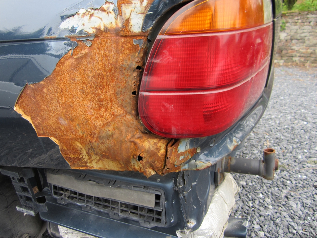

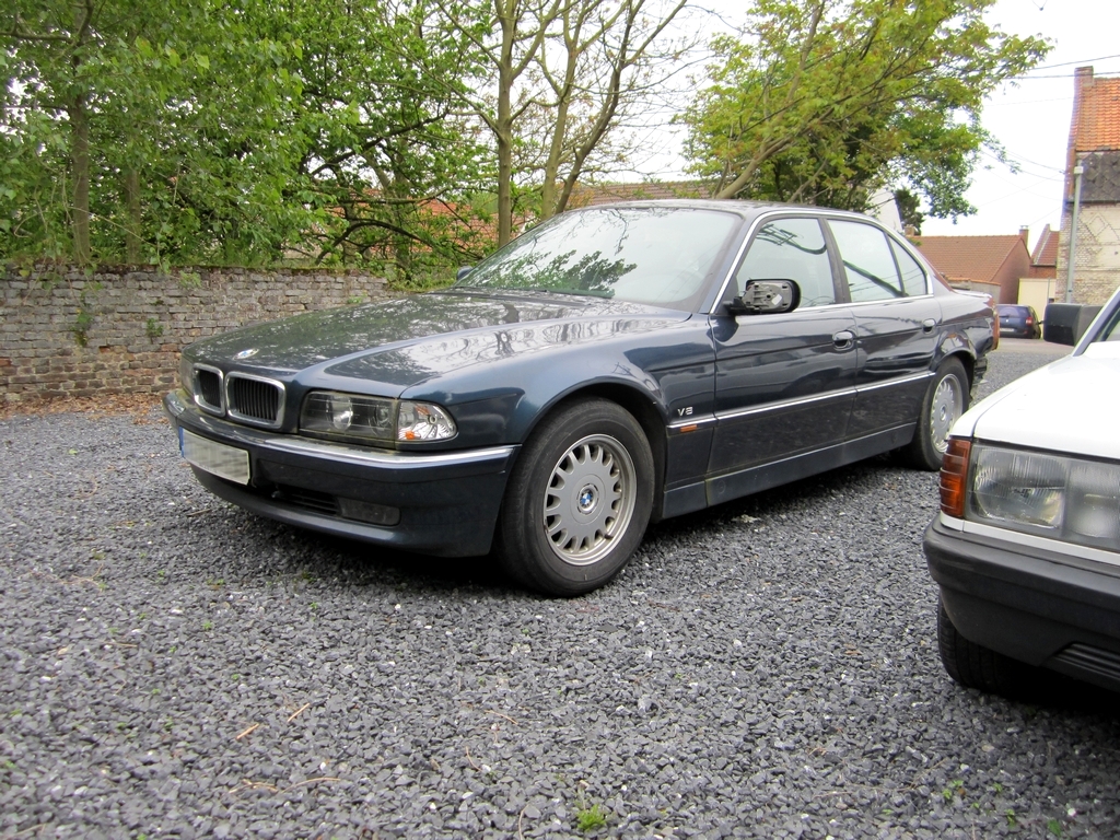

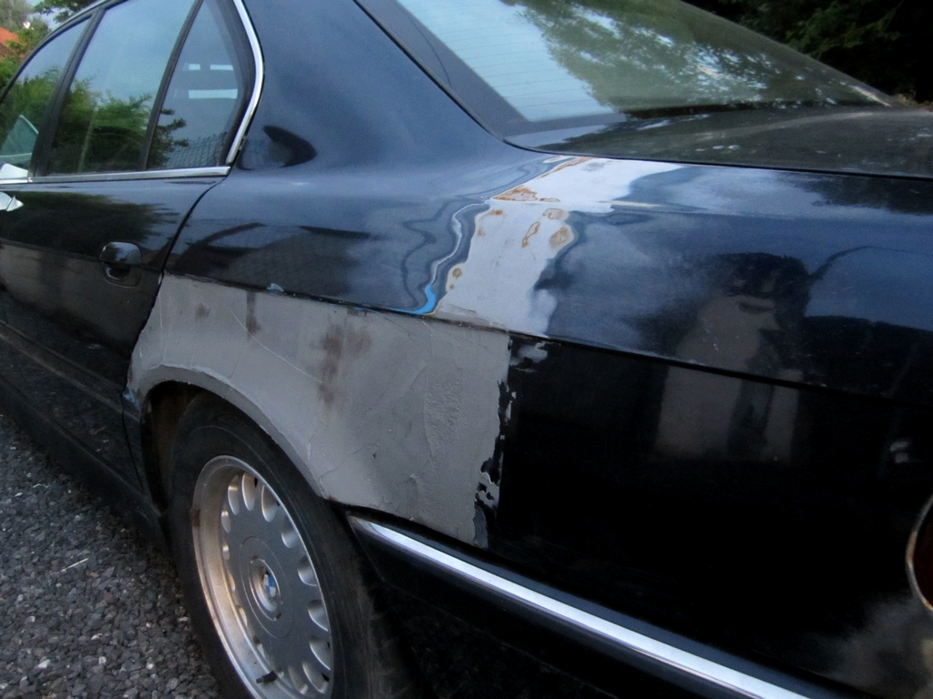

L'extérieur avec un gros plan sur ce qui est a refaire pour l'aile arrière
Présentation enfin du 730i Img_0139-349dc1f
Présentation enfin du 730i Img_0140-349dc56
Présentation enfin du 730i Img_0141-349dc65
Présentation enfin du 730i Img_0142-349dc80
Présentation enfin du 730i Img_0143-349dc97
Présentation enfin du 730i Img_0144-349dccf
Présentation enfin du 730i Img_0145-349dcdf

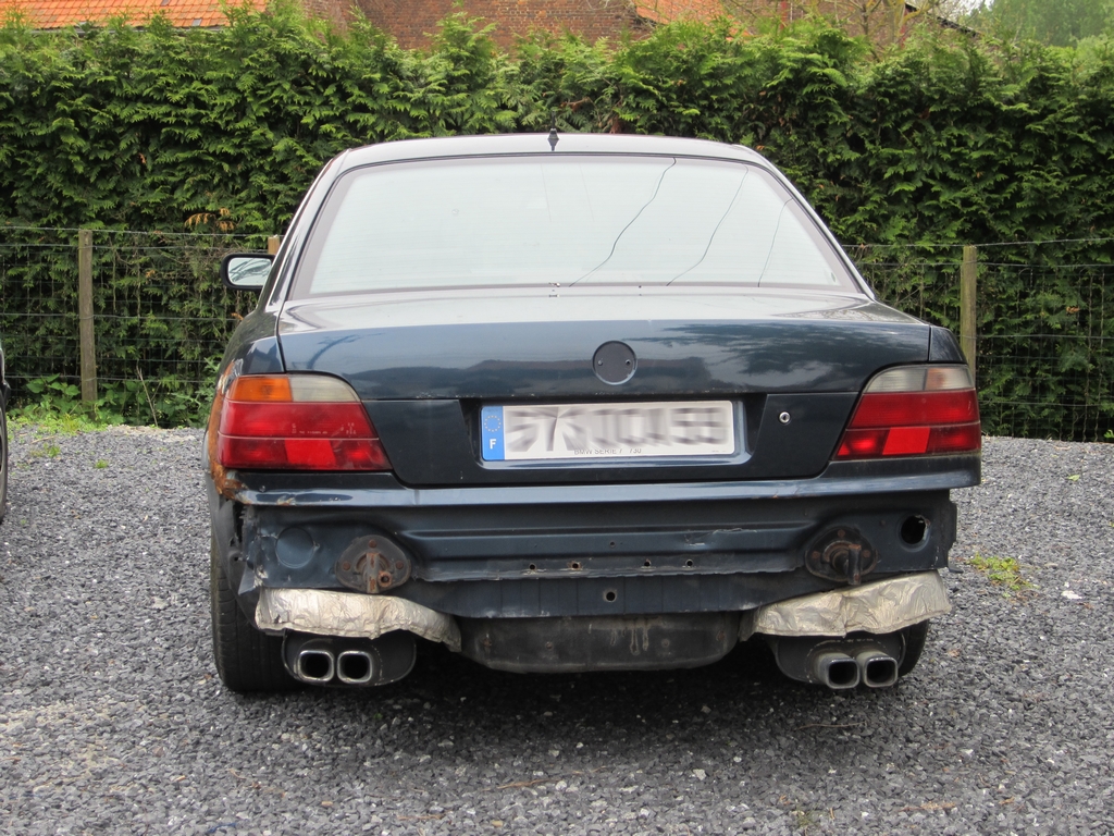

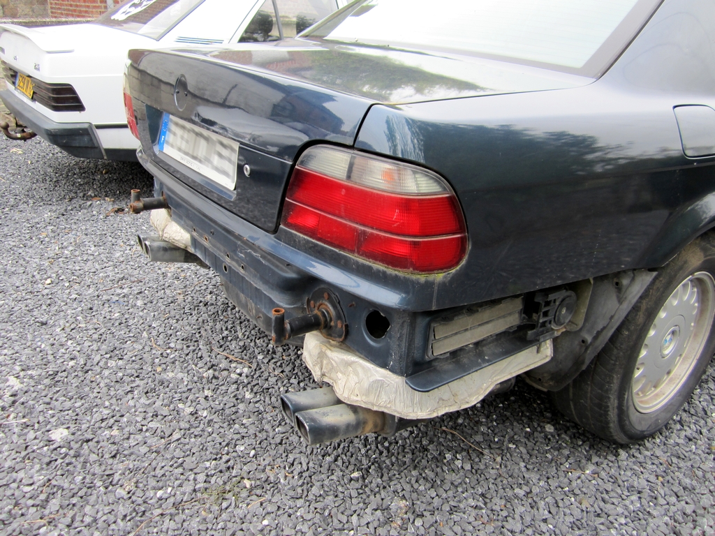

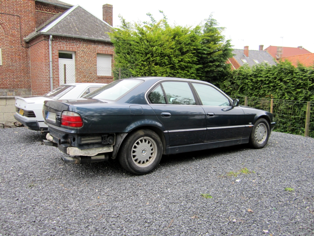

*Dim 20 Mai 2012*

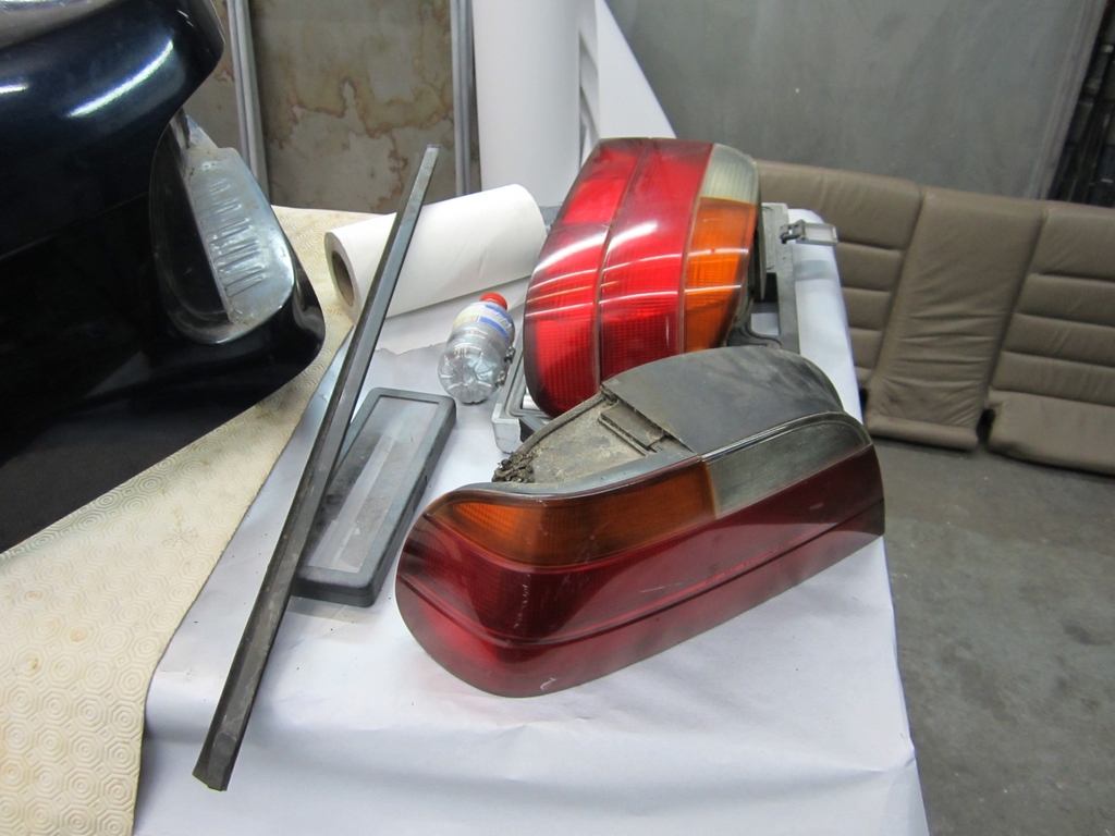

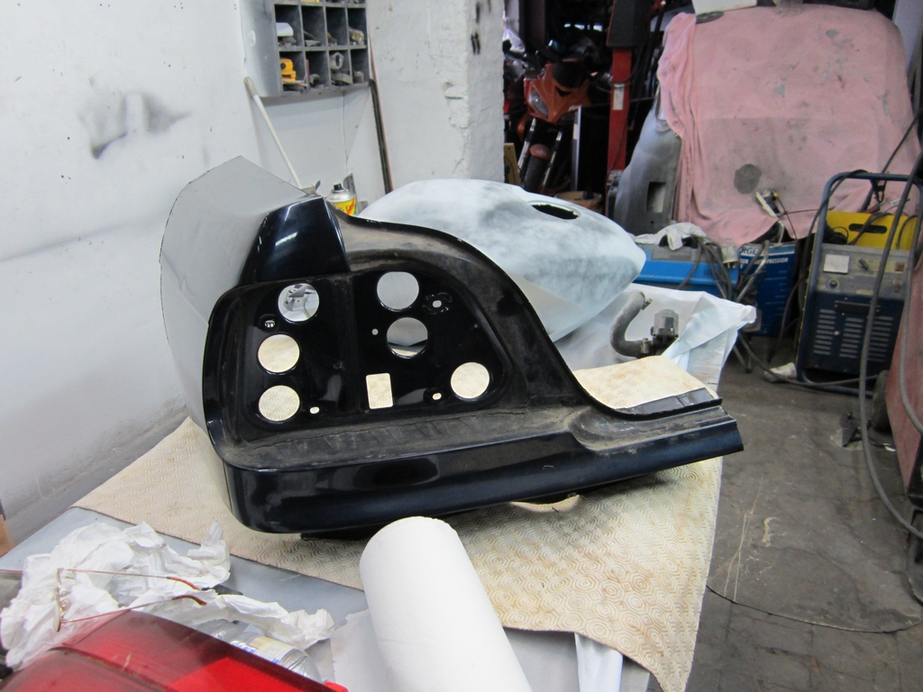

j'ai le pare choc arrière complet, la partie aile/jupe arrière. Les feux d'origine en attendant et la baguette de bas de porte manquante a la porte ARD.
Le tout pour 200 euros chez un particulier
Des photos
Présentation enfin du 730i Img_0165-34b8c7c
Présentation enfin du 730i Img_0166-34b8cb2
Présentation enfin du 730i Img_0167-34b8cc7
http://img85.xooimage.com/files/8/d/4/img_0168-34b8d0c.jpg" border="0" alt=""/>
Présentation enfin du 730i Img_0169-34b8d2a

*Mar 22 Mai 2012*
On a rentré la veille la grosse berline (il y a plus de place dans le garage)
Normalement aujourd'hui c'est le commencement de la découpe de l'arrière
La partie arrière récupéré sur une autre caisse ont était préparer (séparation de l'aile et de la jupe, puis retiré les reste de tôle)

Alors j'ai pas fait tout le temps des photos, mais bon.
Les photos au début l'aile arrière et la jupe est découpé, puis la nouvelle partie de la jupe est posé sur la voiture pour la régler avec la malle et voir ou il faut coupé.
Les suivantes montre la mise en place d'un zinc avant soudure.
Et après avec la section d'aile arrière quasiment fini d'être soudé sur la voiture.

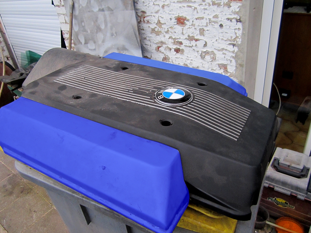

*Jeu 24 Mai 2012*

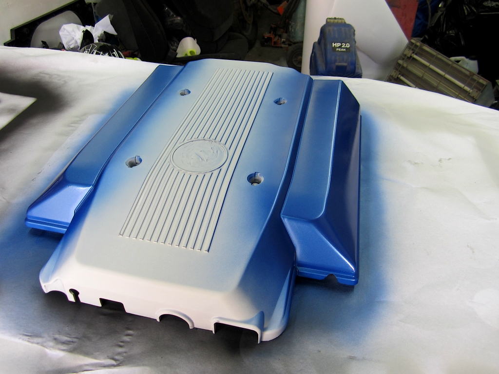

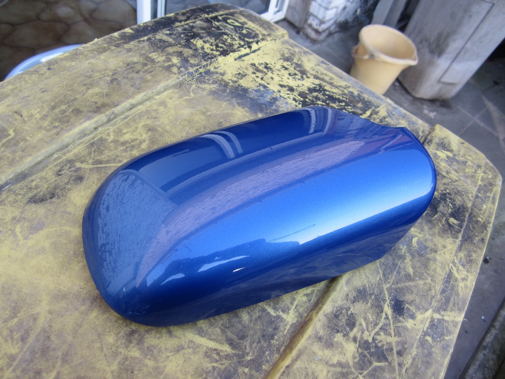

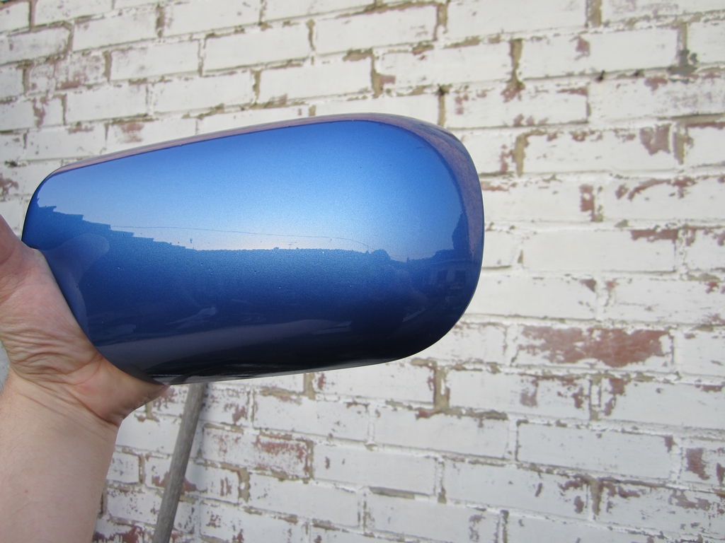

J'ai peint ma coquille de rétro vite fait pour voir le rendu de la futur teinte qui est bleu malte des nouvelles Renault Sport
des photos du rendu, mais aux yeux sa ne fait pas le même sa tire dans le violet par moment selon l'angle et luminosité (c'est une peinture à effet)
Présentation enfin du 730i Img_0197-34d8ccc
Présentation enfin du 730i Img_0198-34d8ce0

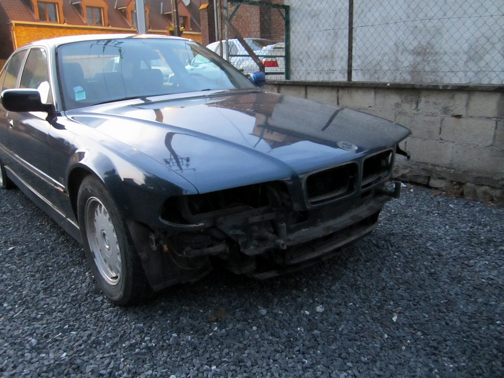

*Mer 13 Juin 2012*
Quelques photos du serie 7, vu que aujourd'hui j'ai démonter l'avant avec l'aide du père, pour trouver comment tout se démonte sans tout casser
Les photos ont étaient faite dans les 22h (quand j'ai bouger les voitures) donc la qualité est pas au rendez-vous.
Le pneus arrière à plat c'est normal les pneus sont mort, la voiture a trop longtemps rester dégonfler et les pneus sont craquer de partout, donc je peu regonfler le pneu 3 jours après il est à plat.
Les baguettes de portes sont aussi retiré et un mastic alu est mis sur l'aile arrière qui a était redresser (pas encore poncer)

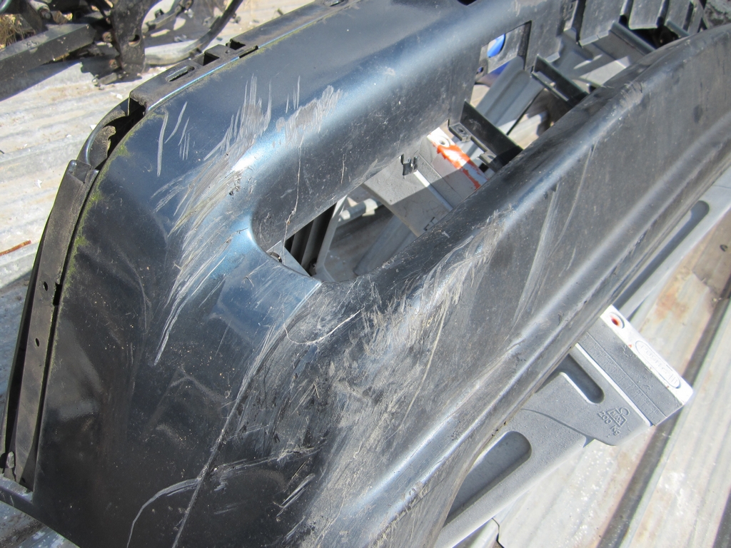

*Ven 22 Juin 2012*

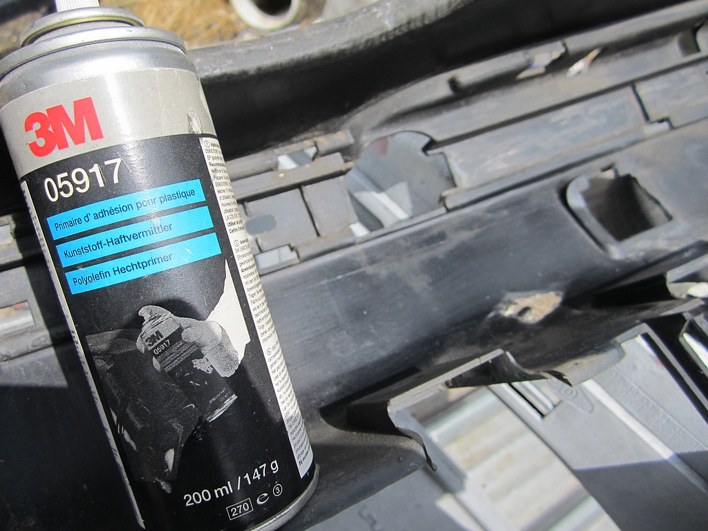

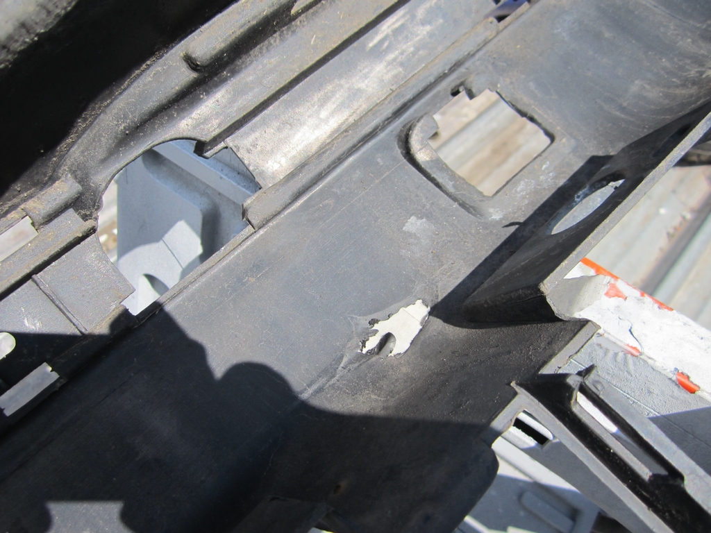

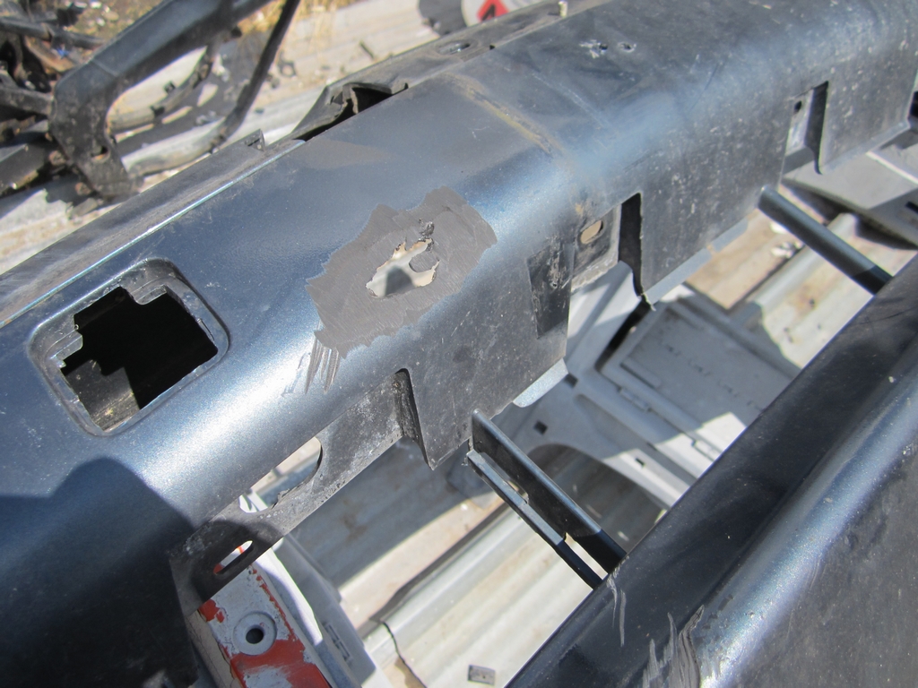

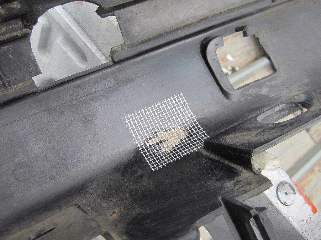

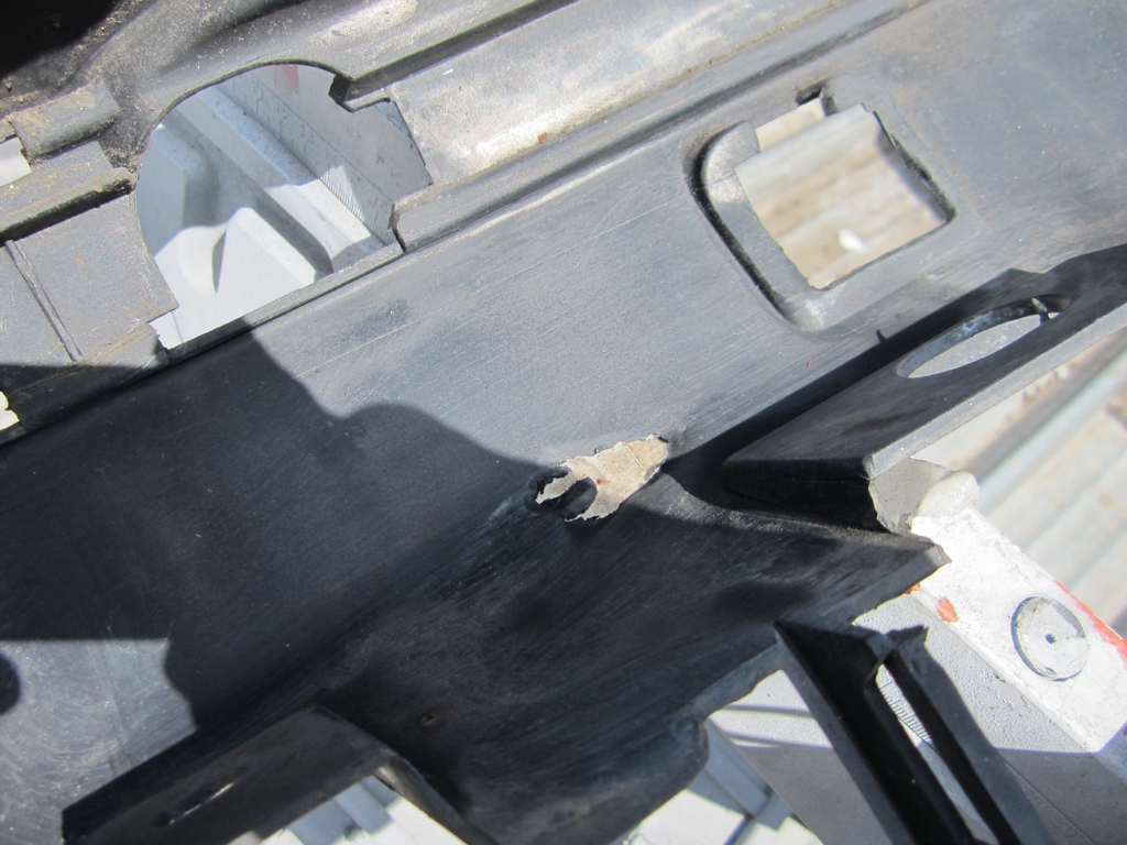

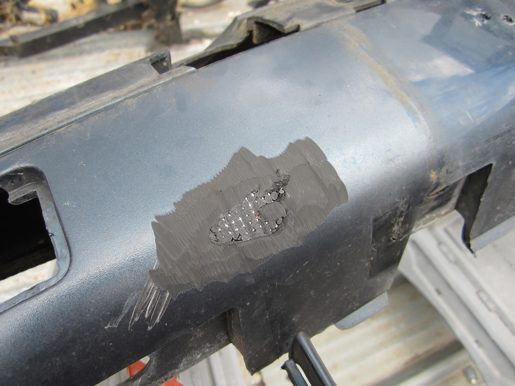

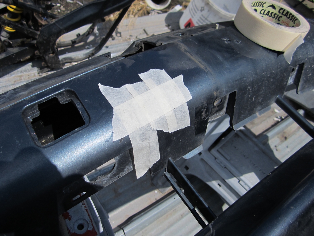

Réparation du pare choc avant (il avait un trou suite a un choc et des griffes prononcé)
Photo de l'état (au niveau du trou le plastique est déjà meuler pour la réparation)
Présentation enfin du 730i Img_0258-35b3105
Présentation enfin du 730i Img_0259-35b3110

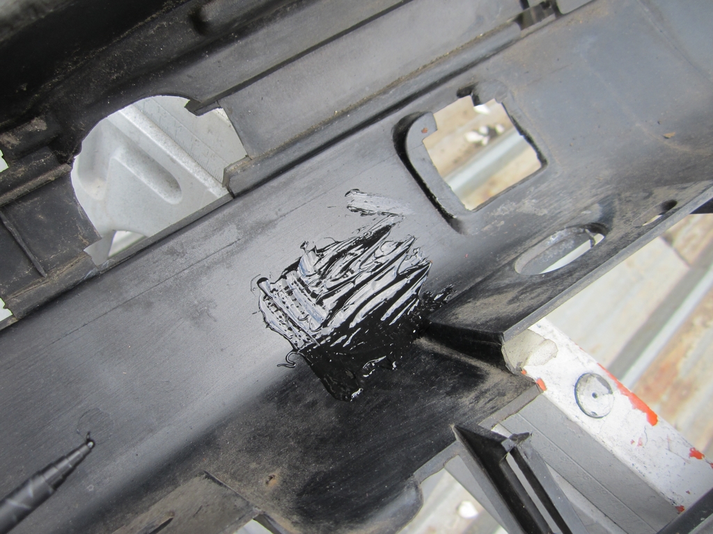

Début du rebouchage du trou
(mise en place de collant de marouflage pour évité un débordement du bi-composant)
Présentation enfin du 730i Img_0260-35b3122
Présentation enfin du 730i Img_0261-35b3134
Nettoyage de la zone ou sera mis le bi-composant (au solvant universel)
Présentation enfin du 730i Img_0262-35b3146
Et voila tout le procédé
Pour info:
Mise en place d'un adhérent plastique
Mise en place d'une fibre
Mis en place du bi-composant
Et photo du rendu une fois fini (reste un mastic pour l'extérieur)
Présentation enfin du 730i Img_0263-35b319f
Présentation enfin du 730i Img_0264-35b31ac
Présentation enfin du 730i Img_0266-35b31be
Présentation enfin du 730i Img_0267-35b31c9

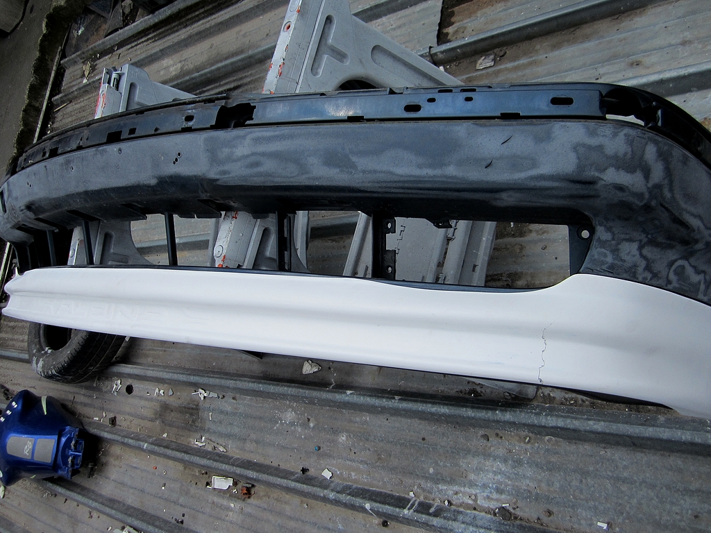

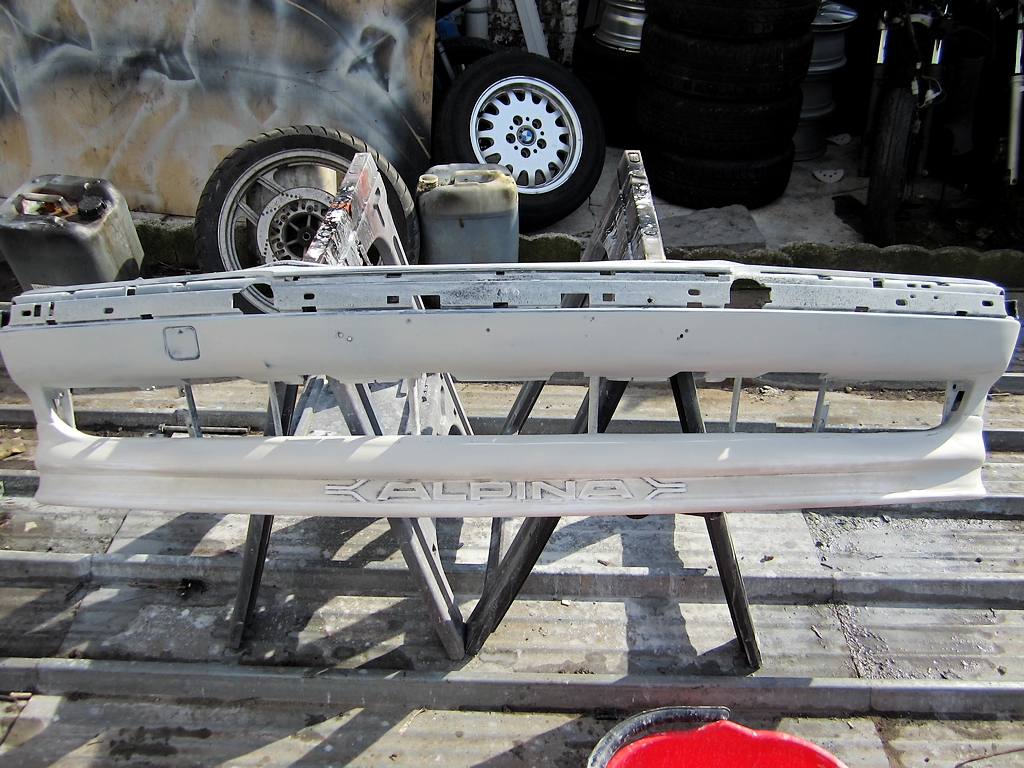

D'autres photos avec l'achat d'une lame alpina et la pare choc poncer au gros pour le moment (elle a été casser quand je l'es reçu mais réparé de la même façon que pour reboucher le trou qui était présent dans le pare choc).
Sinon la qualité de la lame est pas terrible pour l'adaptation.
Présentation enfin du 730i Img_0276-35b3211
Présentation enfin du 730i Img_0278-35b3237

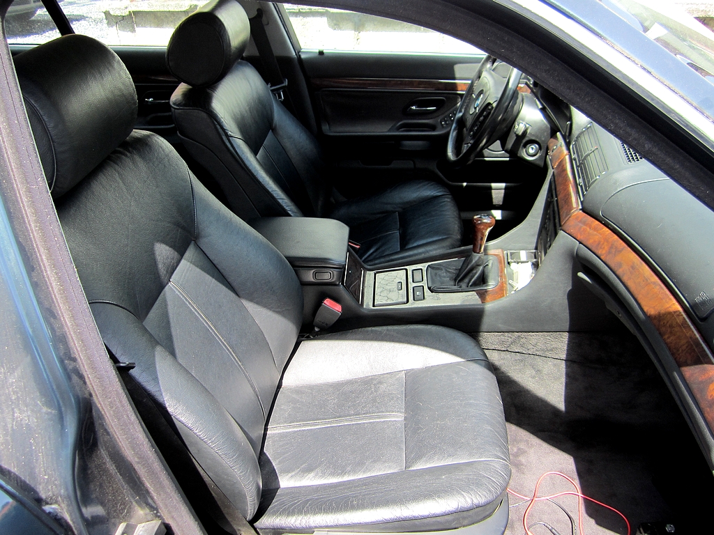

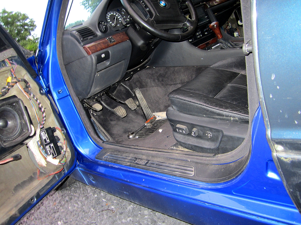

Bye bye le vieux intérieur tissu manuel
Présentation enfin du 730i Img_0285-35e2fb8
Bonjour le cuir noir électrique
Présentation enfin du 730i Img_0288-35e2fd1
Présentation enfin du 730i Img_0289-35e2fed
J'ai pas monter les panneaux de porte avec cuir, car cette fin de semaine si il pleut pas (Le miracle existe ?) les intérieurs vont être peint, un côté d'intérieur est poncer je vais faire le deuxième.

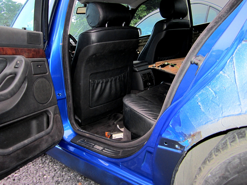

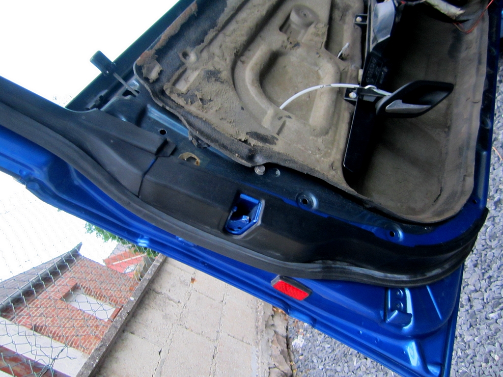

*Lun 2 Juil 2012*
Quelques nouvelles du E38.
Voila les photos pour le moment 1 côté de fait (mais seront refait car les joints de porte on marquer la peinture)

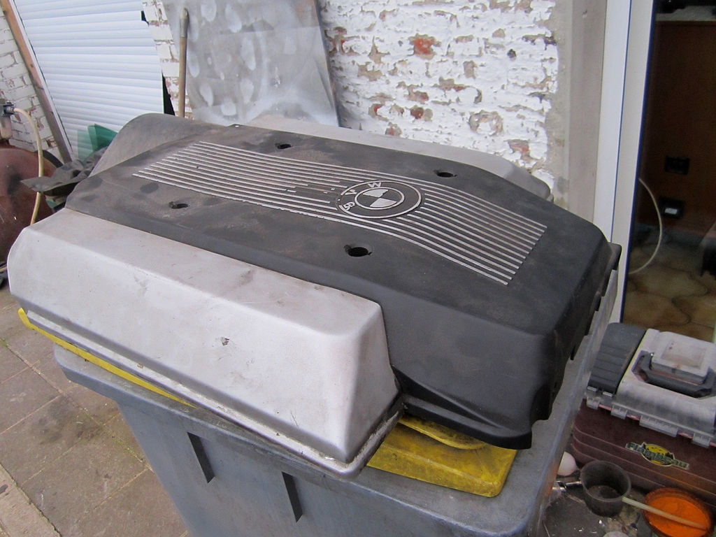

Sinon j'ai une envie de refaire un changement de teinte niveau moteur
Voila déjà une idée du cache dans l'état qu'il est et une fois modifier rapidement avec photofiltre la dernière photo donne un rendu de ce que j'attend comme résultat (mais j'hésite pour les cache culbuteur la ou d'habitude c'est gris les mettre aussi en bleu ou faire comme la photo en noir mat
Présentation enfin du 730i Img_0314-3604537
Présentation enfin du 730i Img_0315-3604541
Et voila le résultat attendu
Présentation enfin du 730i Enginecover2-3604599

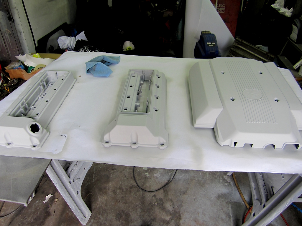

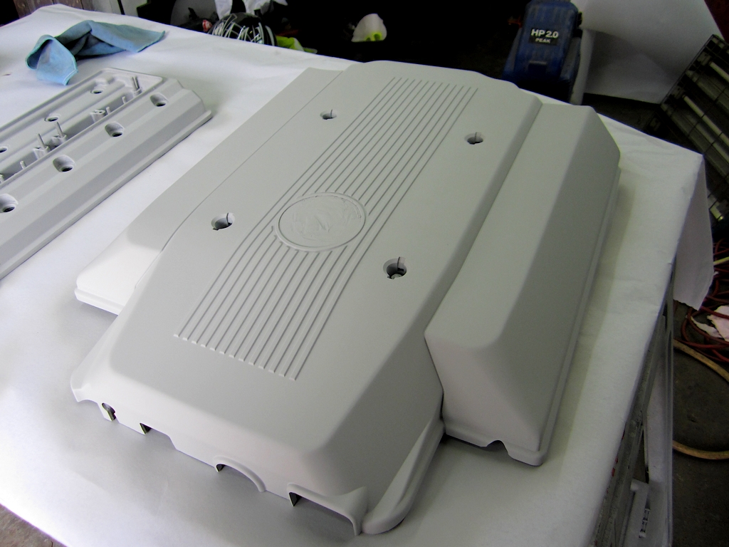

*Mar 10 Juil 2012*

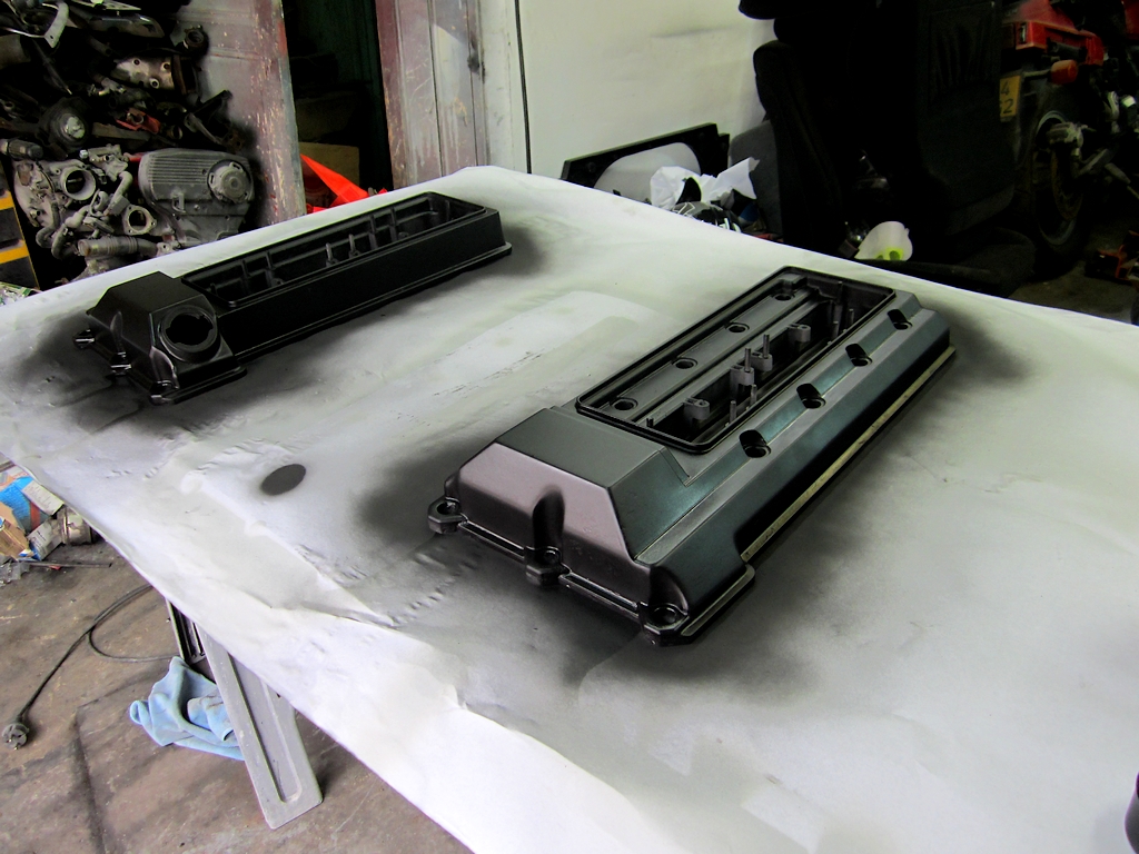

Un peu de photo de l'avancement au niveau moteur, j'ai eu le courage de le faire car le temps pas top du Nord démoralise.
J'ai pas fait de photos avant la mise en apprêt si bien il était juste décaper et poncer au mieux possible (pas terrible le moulage fait en usine)
Présentation enfin du 730i Img_0331-363ba06
Présentation enfin du 730i Img_0332-363ba0d

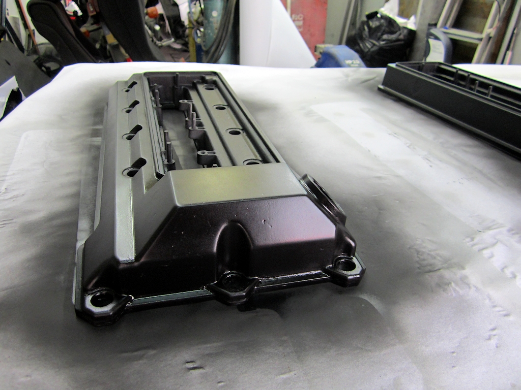

Les carter mis en noir peinture haute température
Présentation enfin du 730i Img_0333-363ba28
Présentation enfin du 730i Img_0334-363ba30

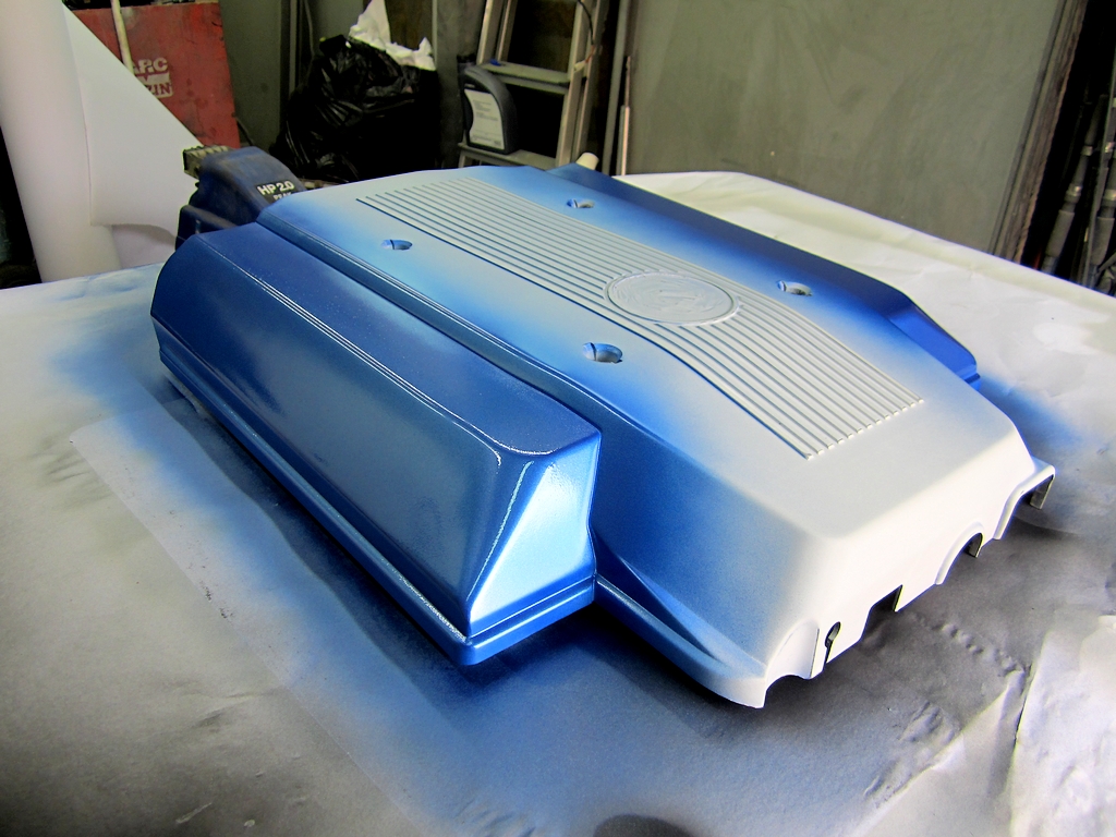

Après le cache collecteur d'admission la base bleu est appliqué (j'ai pas fait de photos une fois le vernis appliqué peu-être demain)
Présentation enfin du 730i Img_0335-363ba7a
Présentation enfin du 730i Img_0336-363ba84

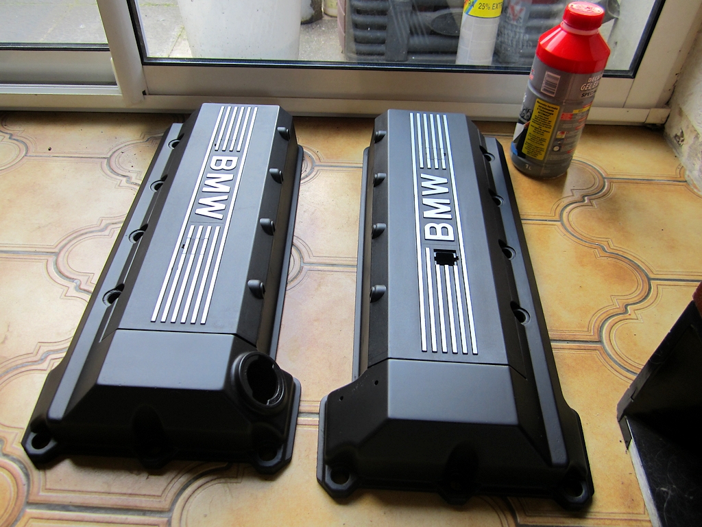

Voila une photos des cache culbuteur avec les caches bobine une fois passer au politrol
Présentation enfin du 730i Img_0337-363baab
Plus cas attendre 2-3 jour histoire que le vernis soit bien sec (sinon ça va frisé si c'est pas sec à coeur) et je fait le noir sur le cache, après reste a faire un tour a Norauto pour acheter du liseret de 6 mm en blanc ou gris clair sa dépend se qu'il y aura et après coller le logo bmw. Et bien sur tout remonter

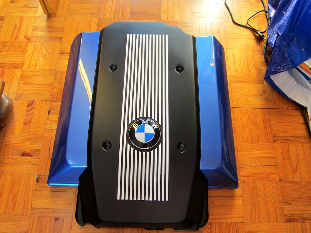

*Mer 11 Juil 2012*
Le cache admission est fini, restera plus cas bien lissé les liserets blanc et se sera bon.

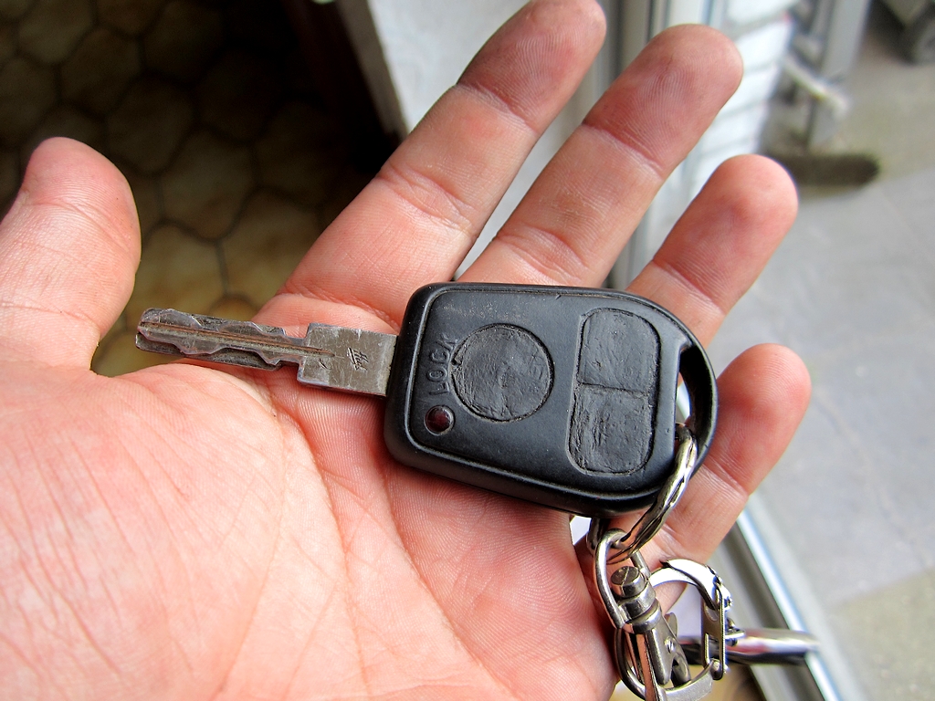

*Lun 17 Sep 2012*
Changement des boutons de la télécommande, car franchement ils étaient triste.
Présentation enfin du 730i Img_0956-3803172
Présentation enfin du 730i Img_0970-380317d
La voiture est toujours en panne pour le moment

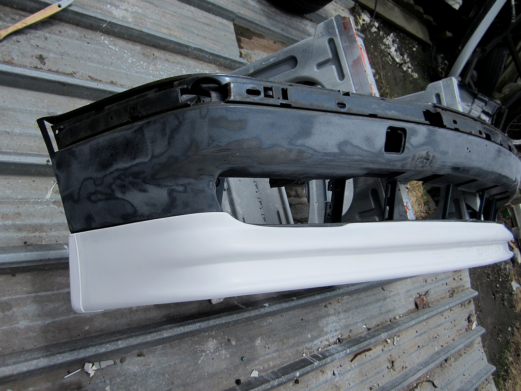

Aujourd'hui
En vue du beau temps, le pare choc avant a été poncer à l'eau (il a été mis en apprêt en Décembre, mais je n'es pas fait de photos)
Normalement demain je le met en peinture. Les bandeaux de pare choc eux sont déjà peint en noir satiné.
Présentation enfin du 730i Img_2043-3d82103
Présentation enfin du 730i Img_2044-3d8210a
