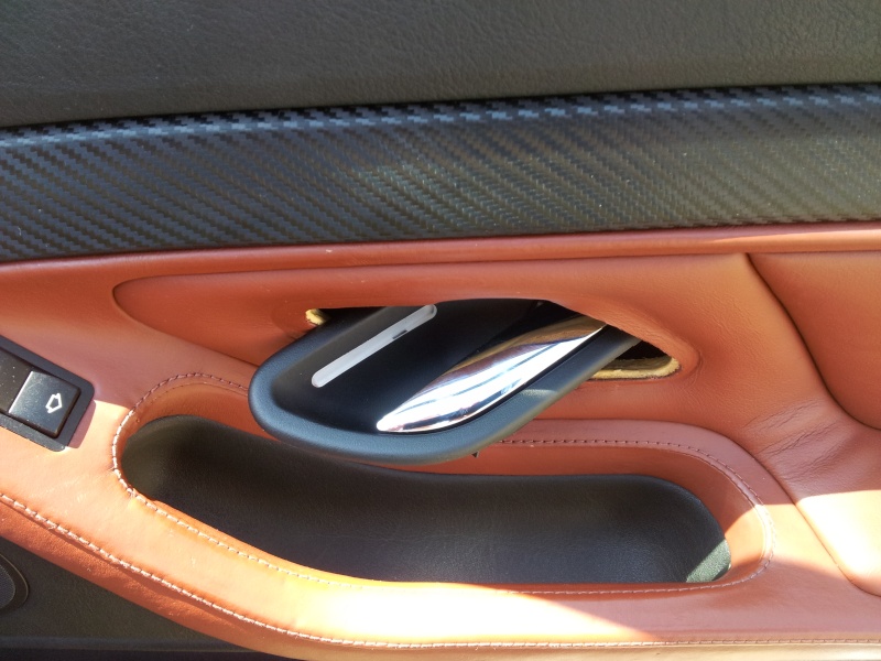

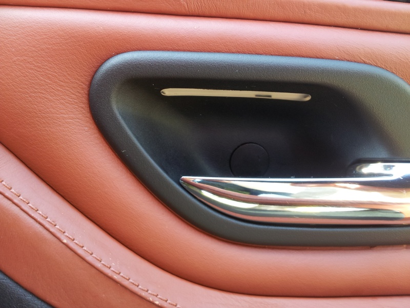

1/ enlever le cache vis situé dans la poignée de porte et enlever la vis avec le torx de 20
CHANGEMENT VITRES AVANT 2013-017
CHANGEMENT VITRES AVANT 2013-018
