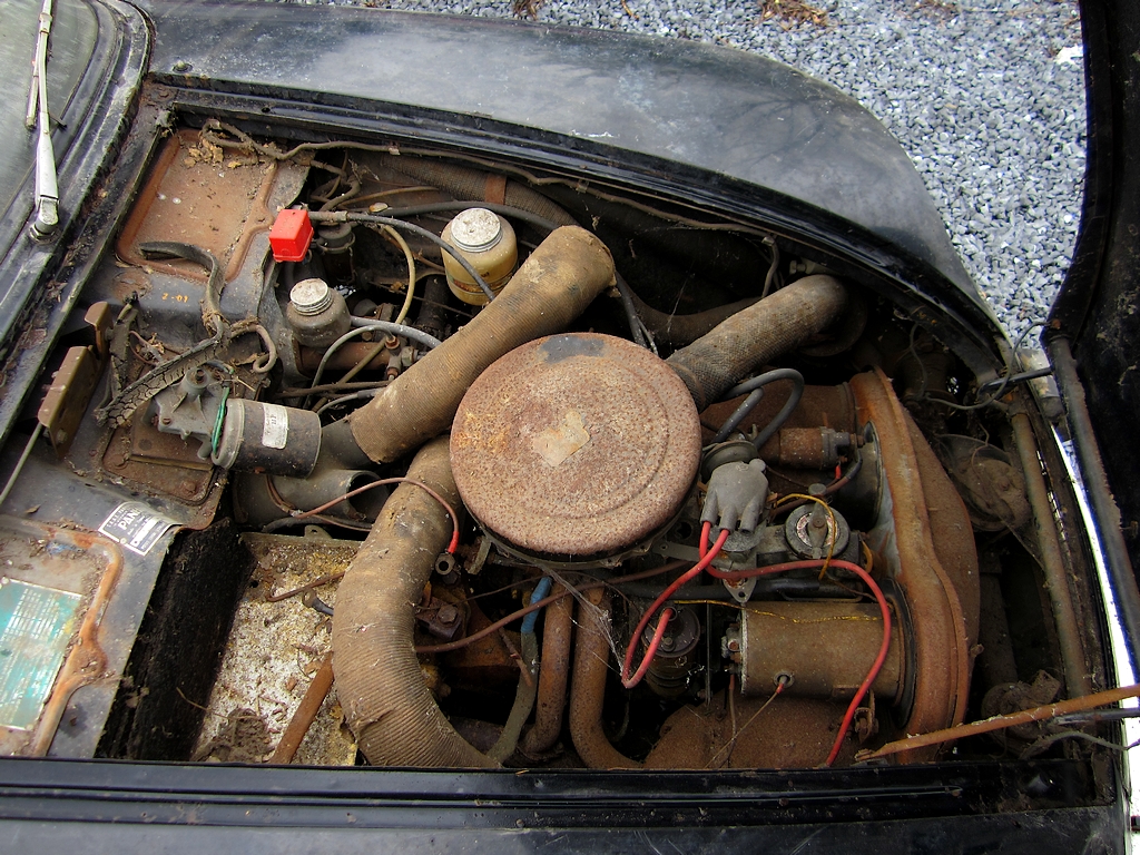

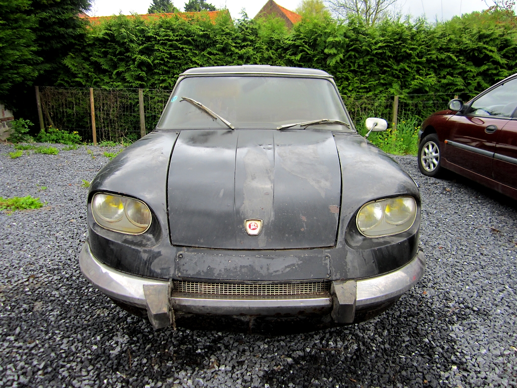

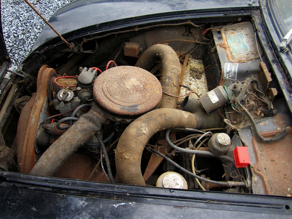

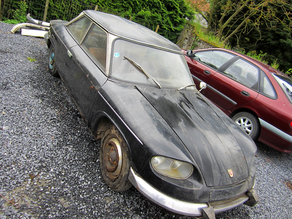

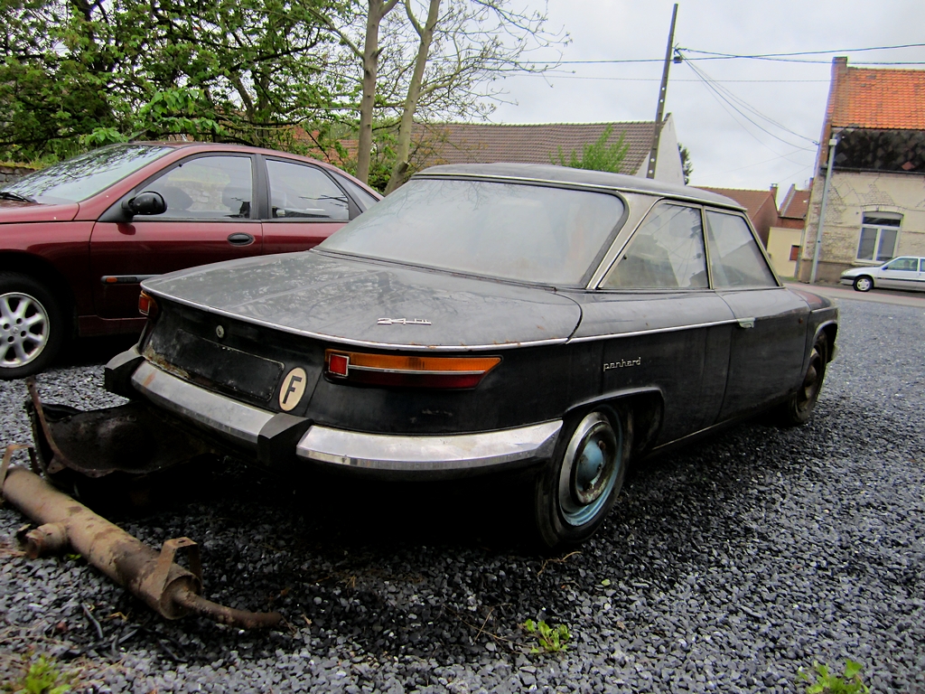

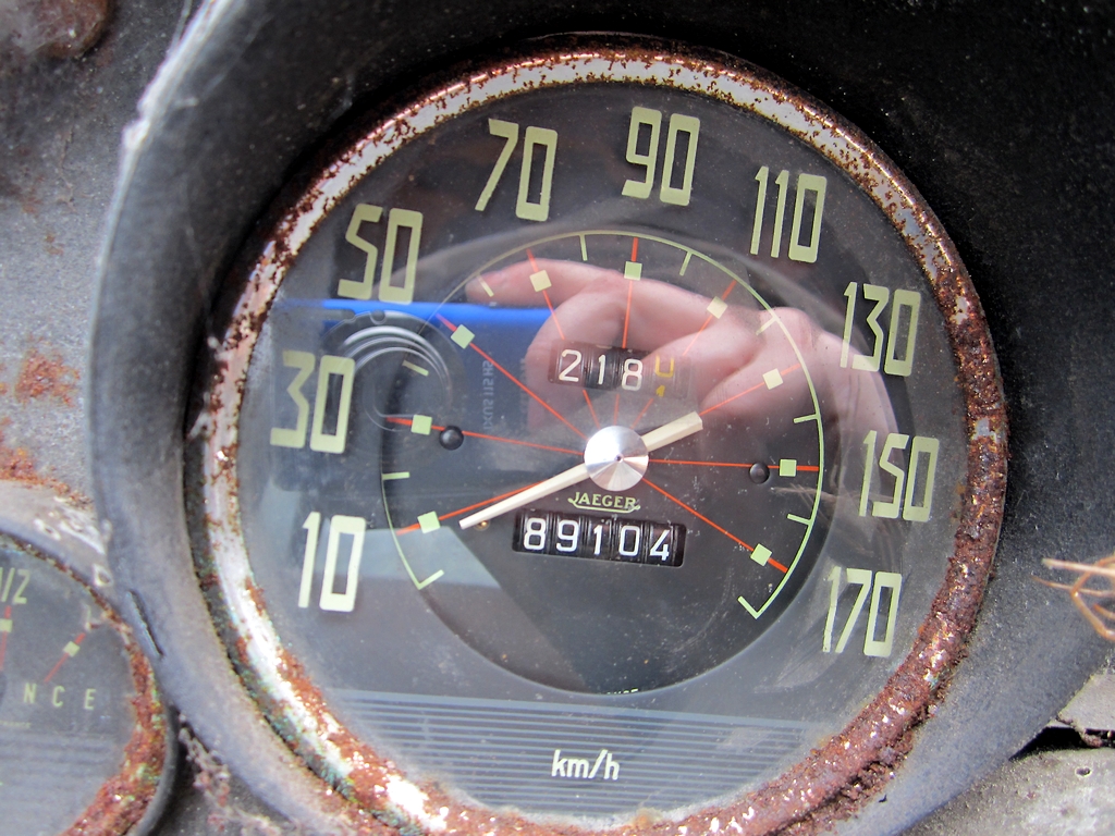

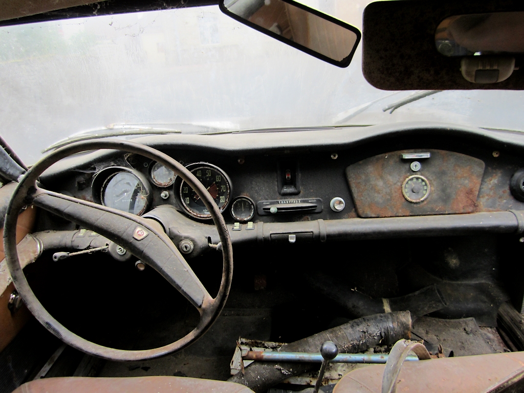

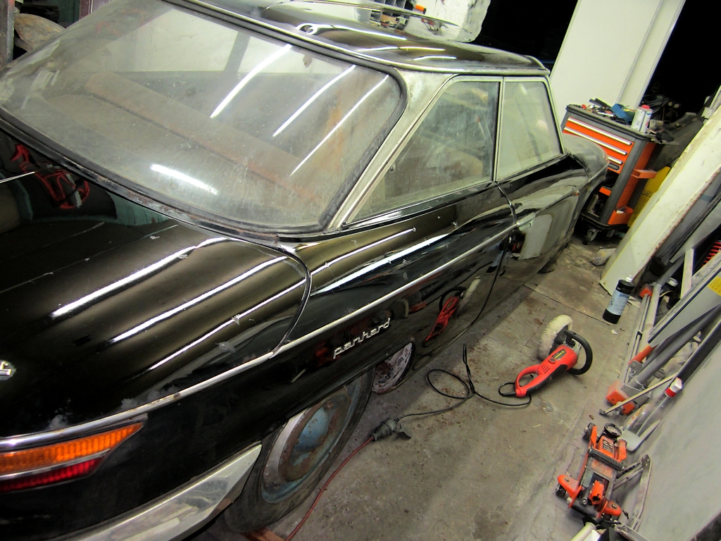

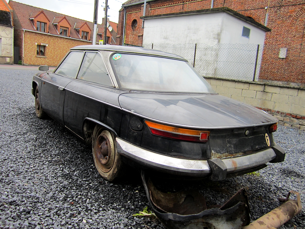

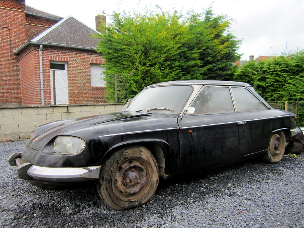

Bonjour j'ouvre le sujet des panhard 24 même si on ne va pas les faire tout de suite, voici la présentation de la première qui est arrivé aujourd'hui et qui est la plus saine.
Alors pour information elle est 1965 et n'a pas rouler depuis 1977 et est rester dans le garage du propriétaire depuis se temps la.
Donc pour les grandes langues oui il y a de la corrosion, mais rien de méchant. Le plancher n'est pas pourris, seul les bas de porte, ailes arrière un peu les bas de caisse et la doublure de coffre sont le plus attaqué. Le reste est que des soufflettes de rouille. Après il y l'intérieur à revoir pour les chromes et planche de bord à refaire en peinture, le moteur à retiré la rouille de surface, il est pas bloquer. Pour le prix (que je n'est pas envie de donner) je pense que beaucoup de personnes qui cherche des voitures de collections pousserais un cris de jalousie en vue de l'état qui est dans son jus et surtout que j'ai deux 24+1/2.

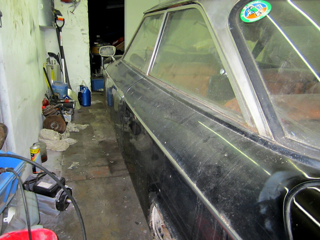

Aujourd'hui on va la rentré dans le garage, car depuis quelle est devant chez moi (2 heures au moment des photos) il y a beaucoup trop de regard qui part sur elle, il y a déjà pas mal de villageois de chez moi qui sont venu la voir.
Les photos de la noir (derrière la voiture sont des éléments de carrosserie obtenu avec la voiture, en tout j'ai 2 voiture et 1/2 en comptant les pièces)
Désolé pour la qualité des photos, mais le temps au nord ne permet pas d'avoir un beau rendu et la voiture a eu un nettoyage sommaire.

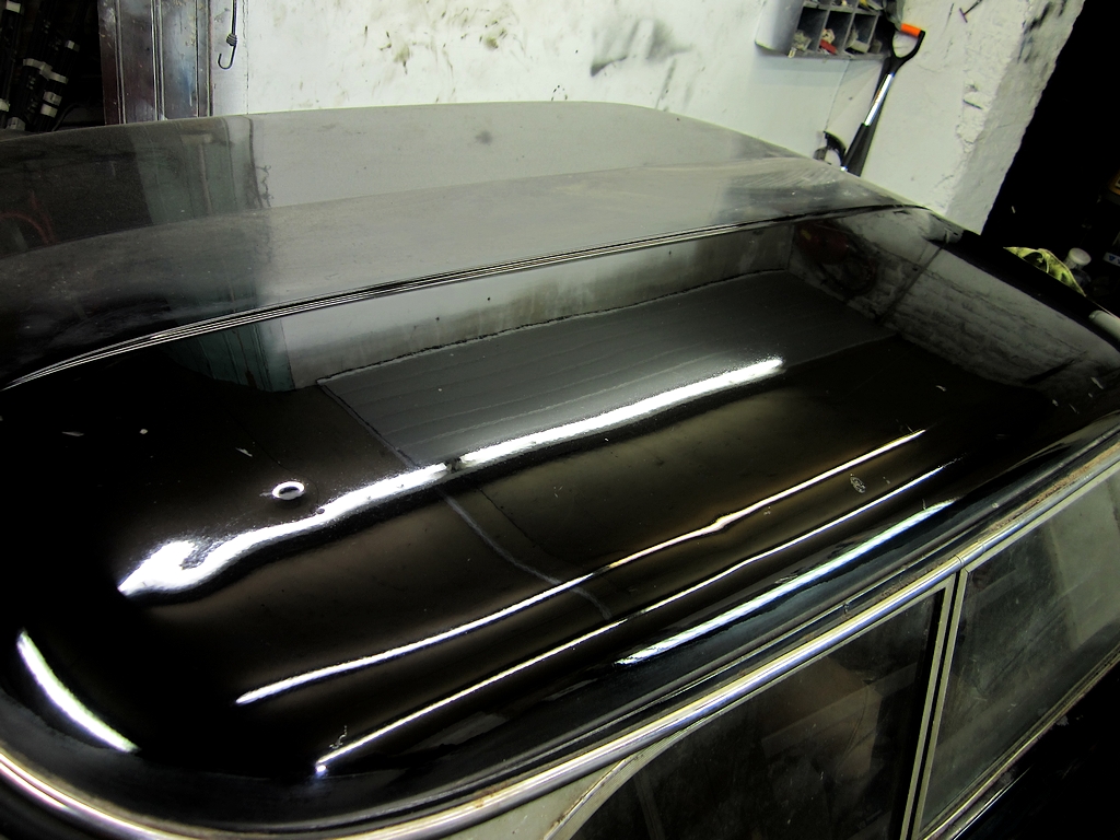

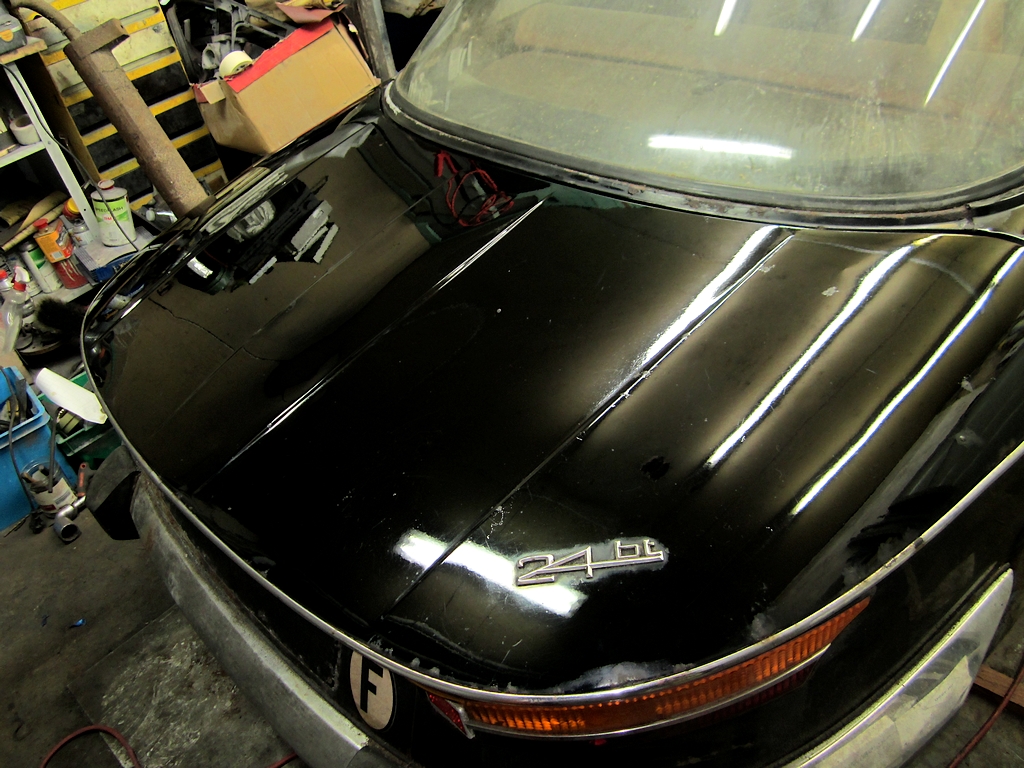

Vu qu'il y a rien de beau à la télé en cette soirée.
Je me suis amusé à lustré la panhard, certains vont dire pourquoi la lustré si elle va être restauré. Et bien tout simplement une voiture brillante révèle le moindre défaut (coup/déformation de tôle, etc).
Aller je met des photos
alors le côté conducteur pas touché encore (j'ai arrêter à 22h pour évité de faire trop de bruit pour les voisins)
Présentation des Panhard 24 BT Img_2184-3e34d9a
Et le côté passager
Présentation des Panhard 24 BT Img_2185-3e34e0c
Le coffre
Présentation des Panhard 24 BT Img_2186-3e34e22
Une partie du toit
Présentation des Panhard 24 BT Img_2188-3e34e3e
Mal grès la rouille, difficile à croire que la peinture à bientôt 50 ans (l'année prochaine elle les aura)

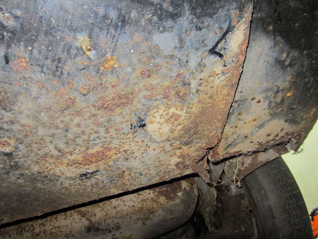

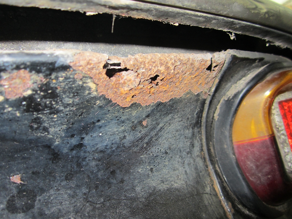

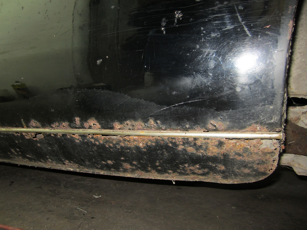

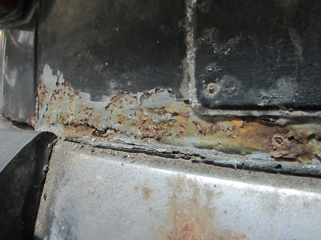

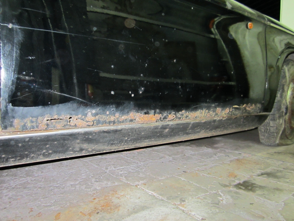

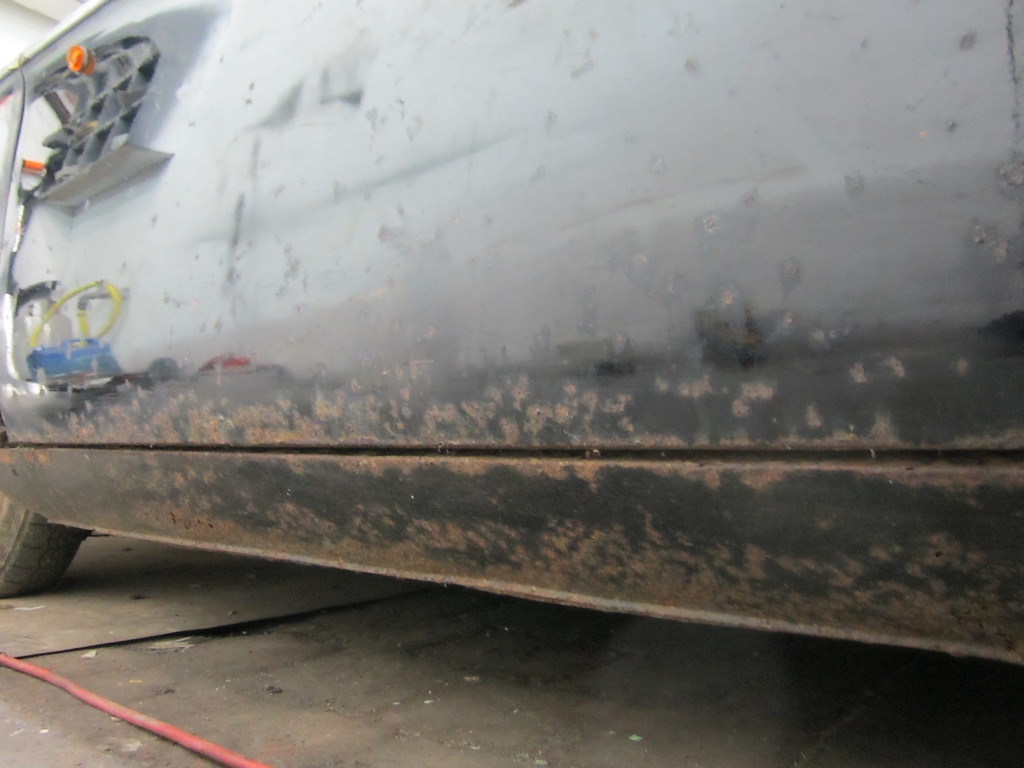

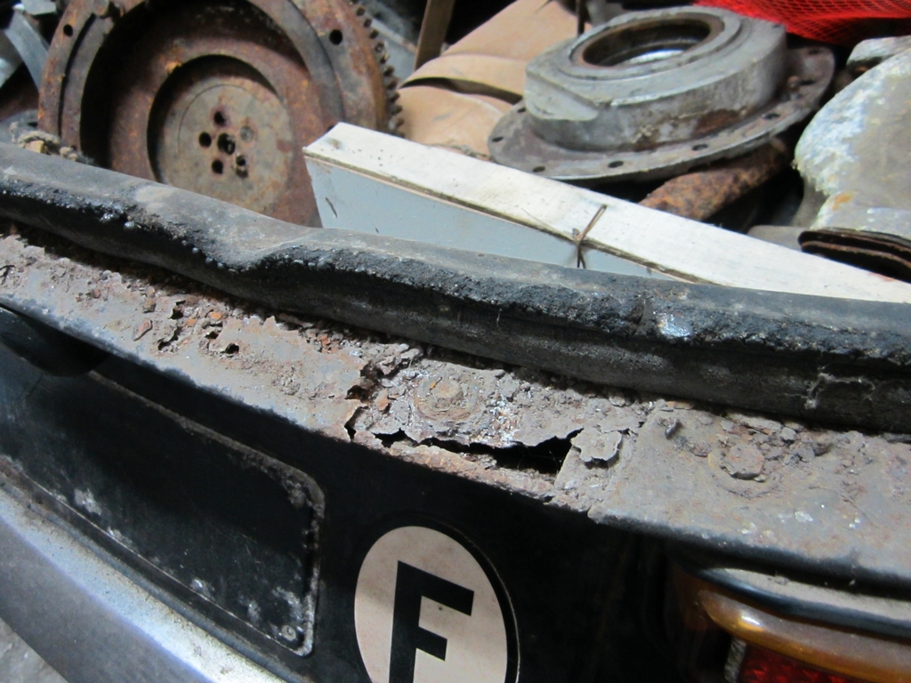

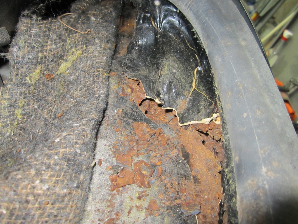

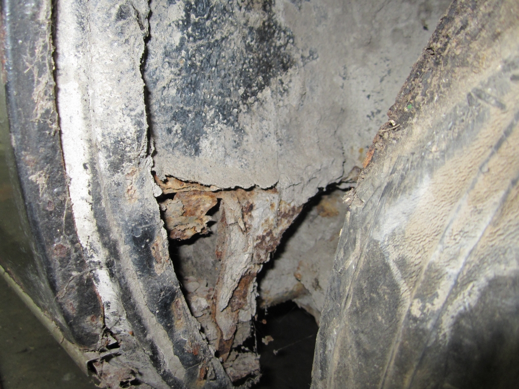

Voila les plus grosse zones à restauré sur la voiture
dans les passages de roue de chaque côté une tôle qui est pourris
Présentation des Panhard 24 BT Img_2199-3e40554
Le tour des fixations d'ailes niveau intérieur du coffre et du joint de coffre
Présentation des Panhard 24 BT Img_2201-3e40590
Présentation des Panhard 24 BT Img_2202-3e405a3
Présentation des Panhard 24 BT Img_2203-3e405b0
Les passages de roue arrière à refaire des deux côté
Présentation des Panhard 24 BT Img_2204-3e405c1

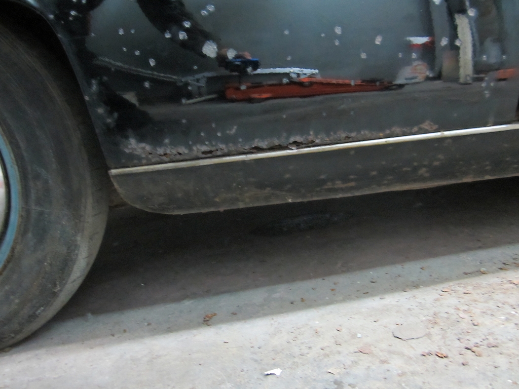

La porte côté passager bas de porte à refaire et le bas du caisson
Présentation des Panhard 24 BT Img_2206-3e405d9
Présentation des Panhard 24 BT Img_2208-3e405ef
Le bas d'aile arrière passager
Présentation des Panhard 24 BT Img_2207-3e405ff
Le bas de caisse de ce côté à rien de pourris

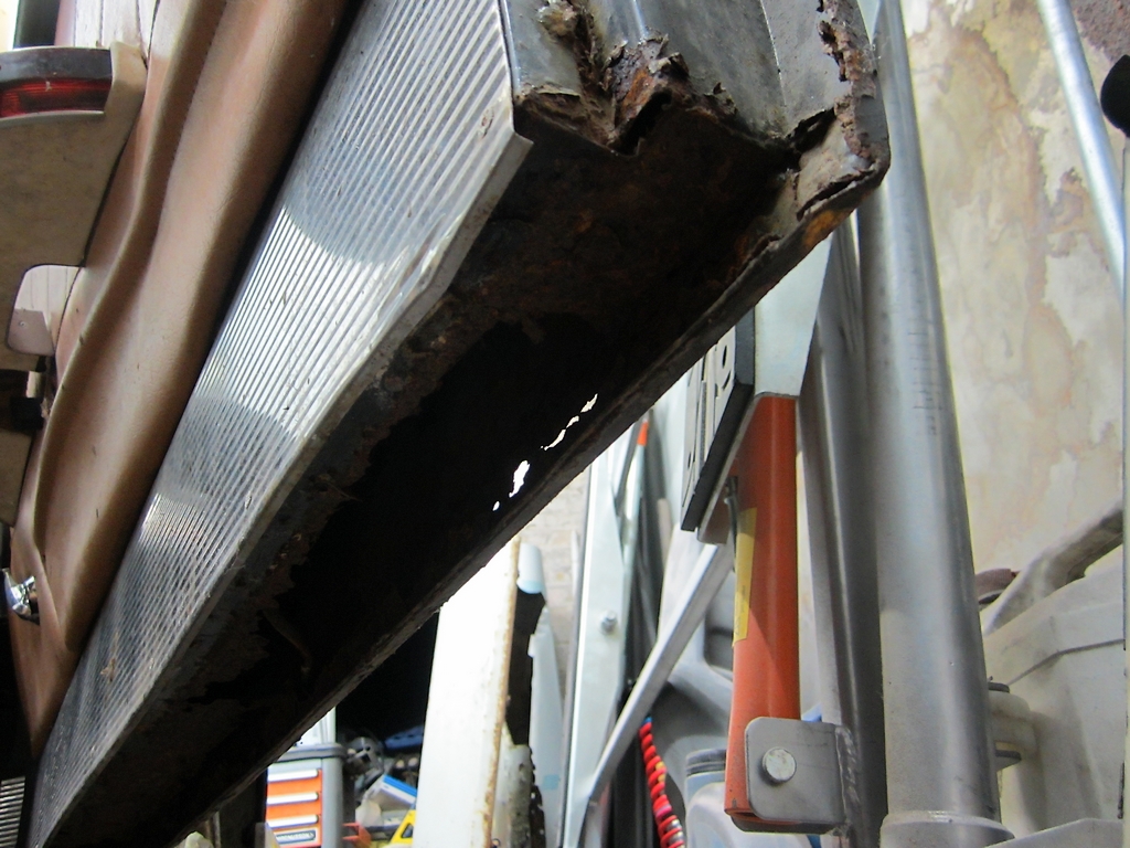

Bas d'aile arrière côté conducteur et bas de caisse qui sera à refaire
Présentation des Panhard 24 BT Img_2213-3e40658

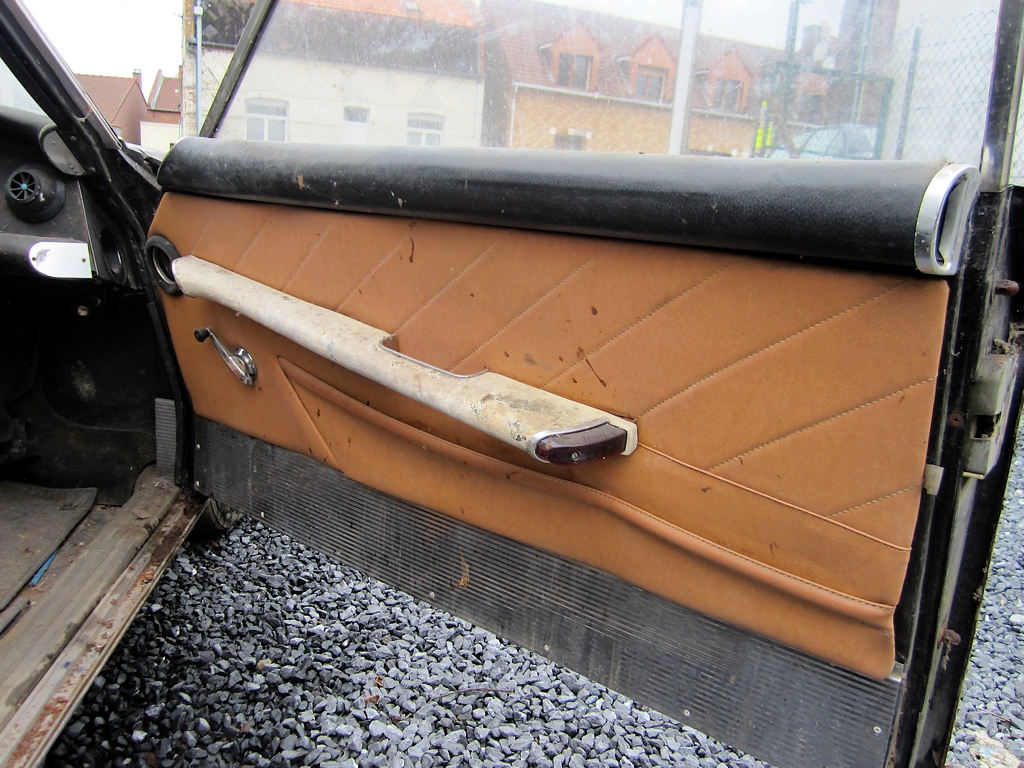

Porte conducteur est juste piqué par la rouille mais pas pourris et le caisson a rien non plus.
Présentation des Panhard 24 BT Img_2214-3e40673

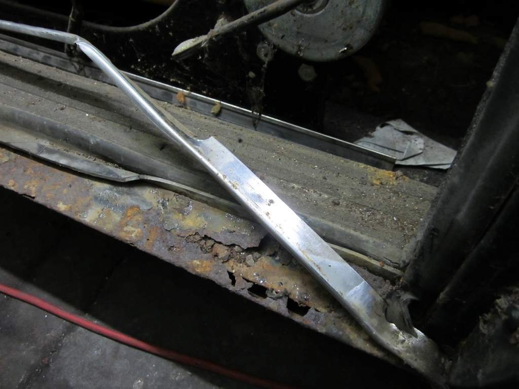

Le bas de caisse côté conducteur sera à refaire au niveau du marche pied
Présentation des Panhard 24 BT Img_2215-3e40694

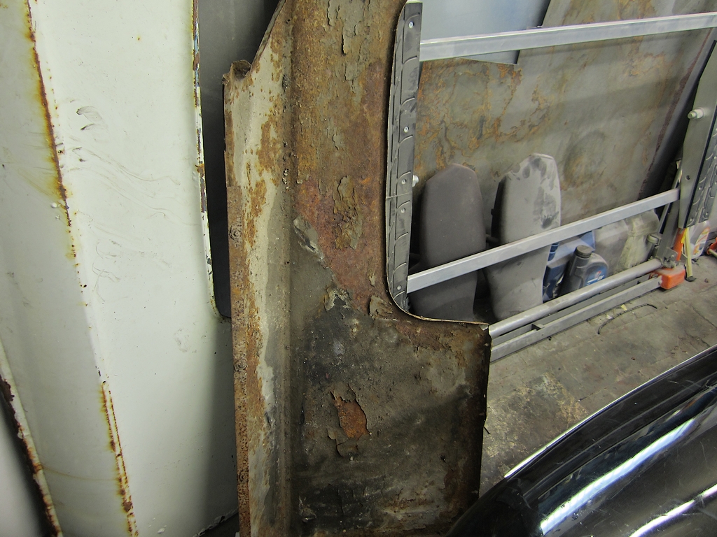

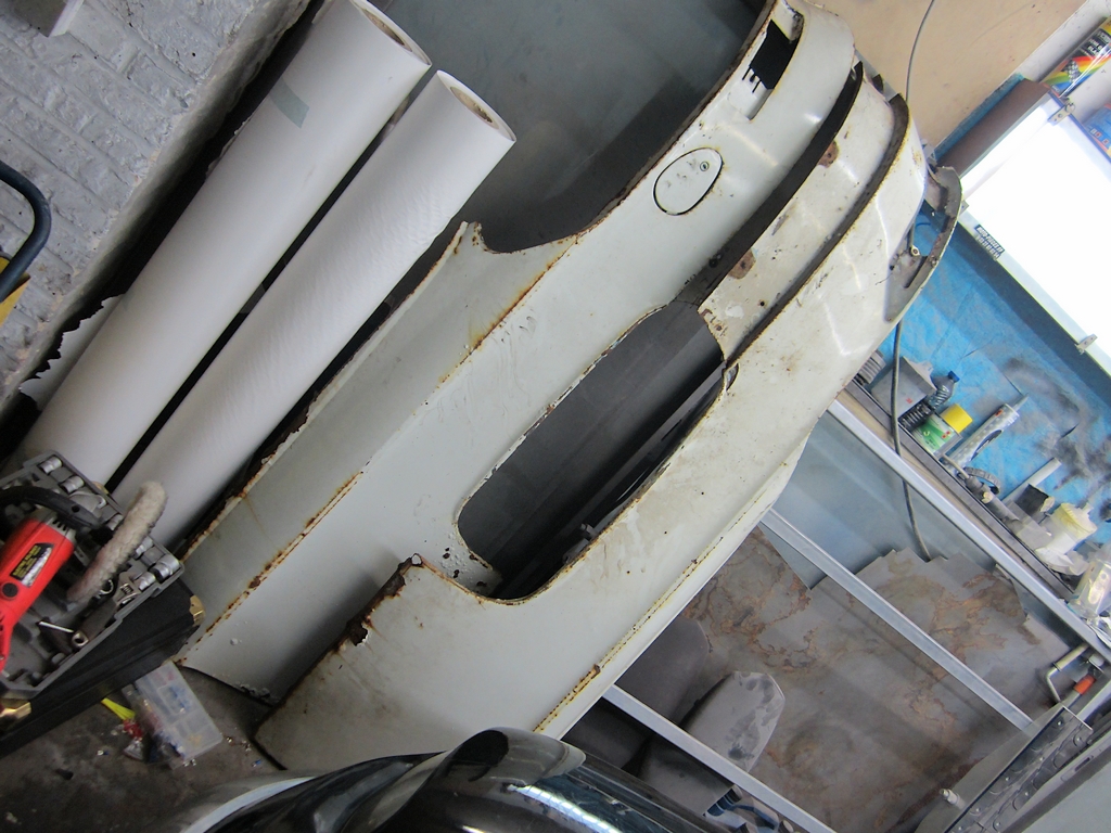

Voila des photos des ailes arrière obtenu pour la deuxième panhard
Présentation des Panhard 24 BT Img_2218-3e406d5

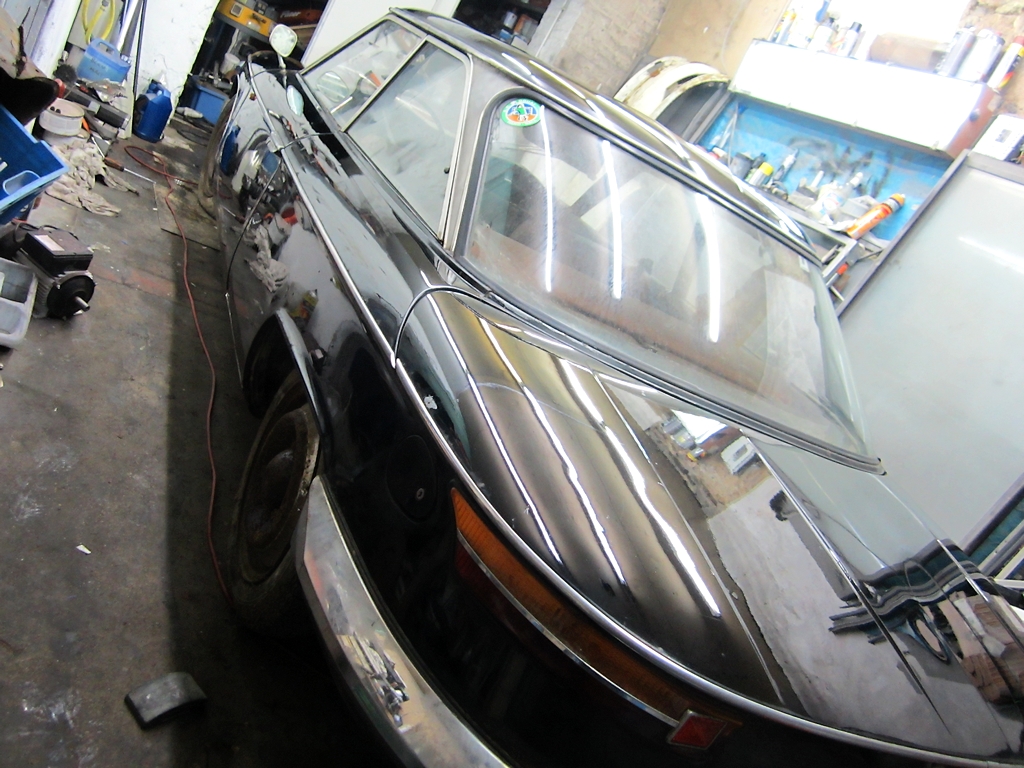

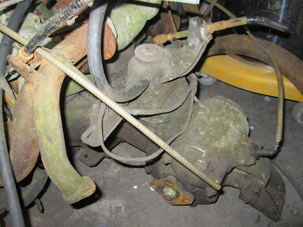

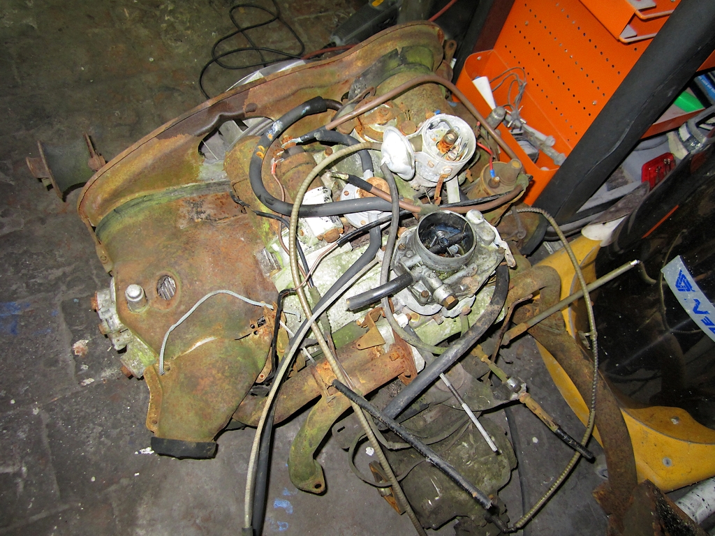

Aujourd'hui arrivé de la deuxième panpan qui est celle qui a le plus de boulot
Voila des photos de la voiture

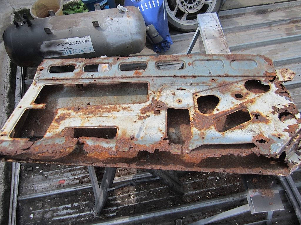

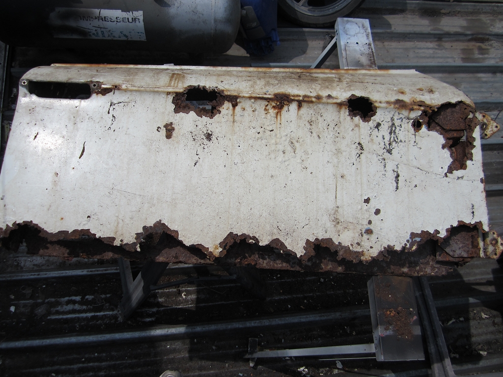

Aller pour rire, si quelqu'un cherche a se formé en carrosserie
Je lui donne une porte de panhard 24 pour apprendre lol!
Bonne chance
Présentation des Panhard 24 BT Img_2668-3ede3b8

Non plus sérieusement j'ai récupéré ce qui était récupérable sur la porte, la porte part à la benne
(baguettes de porte extérieur mais pas sur la photo, poignée, habillage intérieur, mécanisme de vitre/porte, la vitre et le tour de vitre)
Présentation des Panhard 24 BT Img_2670-3ede3ec

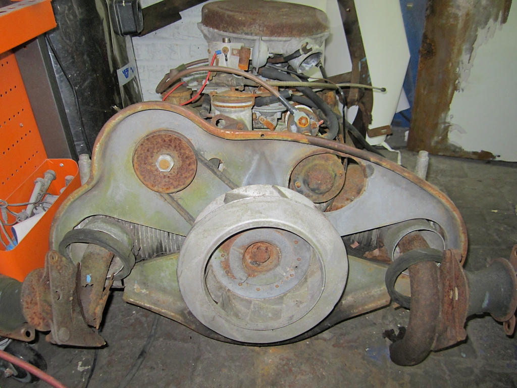

Aujourd'hui achat d'un moteur de 24 pour 150 euros (à reconditionné)
Voila des photos du moteur pour que certains ce donne une idée de la taille/conception du moteur (même si on vois pas grand chose avec les tôle de refroidissement)
Même si il est petit il est lourd.

Présentation des Panhard 24 BT 73568  génial Rémi
c'es quoi en fait comme moteur la dedans ? cylindrée etc ?
dans la gamme des panhard ,celles ci sont les plus rares non ?
Bravo pour le boulot
Belzebuth
Belzebuth
Kilomètres : 234
Localisation : Arras
Voiture : E36/E38/Z32/RS13
Prénom : Rémi
Présentation des Panhard 24 BT Empty
MessageSujet: Re: Présentation des Panhard 24 BT   Présentation des Panhard 24 BT Empty6/7/2013, 03:14
C'est une 848 cm3
Sur les modèles C et B (frein à tambour et compteur basique) le moteur est un M8N de 42ch vitesse maxi 140km/h
Les CT et BT (frein à disque et compteur plus complet avec ajout d'un compte tour) moteur M8S de 50ch vitesse maxi 150km/h
Après les dernières CT on eu un M10S qui reste à 50ch, mais dispose de plus de couple et gagner 10km/h en vitesse de pointe qui est de 160km/h
