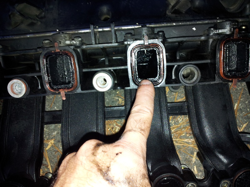

C'est bon sa marche.
Donc voici l endroit ou etait casser mon calapet au demontage de la pipe

MessageSujet: Re: ma 730D INDIVIDUAL de 2000   ma 730D INDIVIDUAL de 2000 Empty30/8/2013, 18:05
ta eu du bol que ça reste coincé la ou q'une vis ne tombe pas dans le cylindre Shocked
dans ce cas on doit vite s'en rendre compte.
Non llan, pour vraiment bien voir, il faut demonter la pipe d admission, car si un clapet est casser, tu le verra pas sinon. Apres oui si le mec les a enlever et qu il a fait sa bien, sans demonter tu peux le voir au toucher, si la vanne de depression des clapet est virée , c'est que tes clapet son viré. Mais le mieux c'est de demonté la pipe
Mieux vaut sa que peter un moteur

ta juste démonté le clapet en fait c'est malin. ils sont commandé par le calculateur non?
ça fait pas de défaut si on les enlève?
Kilomètres : 8366
MessageSujet: Re: ma 730D INDIVIDUAL de 2000   ma 730D INDIVIDUAL de 2000 Empty30/8/2013, 22:44
non aucun défauts j'ai tout remonter a l'origine avec 6 clapets en moins
c une tige qui est en travers sous les clapets qui coulisse pour ouvrir et fermer on la voit sur la photo du haut, je vais essayer de t'envoyer des photos tu comprendra mieux

[img]https://i.servimg.com/u/f73/17/51/89/66/cla[url=https://servimg.com/view/17518966/48]ma 730D INDIVIDUAL de 2000 Clapet11pet10.jpg[/img][/url][img]https://i.servimg.com/u/f73/17/51/89/66/c[url=https://servimg.com/view/17518966/50]ma 730D INDIVIDUAL de 2000 Clapet13lapet12.jpg[/img][/url][img]https://i.servimg.com/u/f73/17/51/89/66/clap[url=https://servimg.com/view/17518966/52]ma 730D INDIVIDUAL de 2000 Clapet15et14.jpg[/img][/url]ma 730D INDIVIDUAL de 2000 Clapet16
