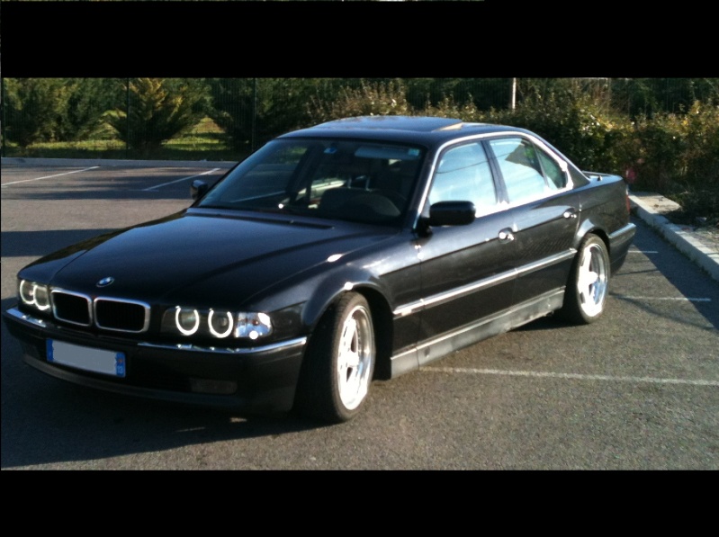

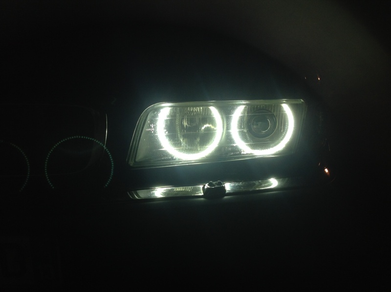

Je vient vous offrir ma petite contribution, je suis passer par les deux technologies(CCFL et LEDs)
que j'ai garder en plus. I love you
Alors pour ce qui est des CCFL, elles ne supportes pas les changements de température (trop froid; trop chaud), les vibration et vue les routes de France il y en a Sad et surtout elles ou ils je ne sais pas ne tolères aucune déformations donc si mauvaises dimensions c'est fini. Sans compter les surprise a réception de commandes( il n'y en a qu'une qui marche sur quatre et autres).
Pour ce qui est des LEDs leurs look au départ me faisait peur quand on voit les Angel Eyes de chip tuning qu'il y a il faut se méfier. mais après en cherchant un peut j'en ai trouver avec une soixantaine de LEDs donc j'ai essayer et depuis je les ais garder. Donc si il y a un léger problème de taille on peut les déformées elle n'ont pas besoin de module pour les erreurs OBD et elle sont très solides. Pour ce qui est du visuel on voit les différentes LED que quand on regarde de très près, elles ont une très forte luminosité et de loin on ne voit pas la différence avec des CCFL mise a part leur puissance.
Quelques photos pour illustré.
De très près.
 CCFL e38 - Page 5 Img_0213[/url][/img]
De nuit
 CCFL e38 - Page 5 Img_0211[img] CCFL e38 - Page 5 Img_0212[/img][img]
De jour
 CCFL e38 - Page 5 Kev1010
[/img]
[img] CCFL e38 - Page 5 Img_1110[/img] I love you
Voila J'espère que ça vous auras aidés. Wink

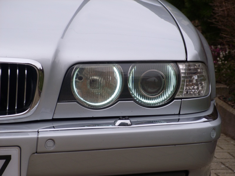

Perso j'aime pas sur la lentille car en plein jour feux éteints les anneaux se voient.
Hors je suis un adepte de "un bon rajout et un rajout qui ne se voit ou qui ne se remarque pas" donc pour moi hors de question de les mettres sur les lentilles.
Mais c'est une question de gout.
Les miens sont également fixés avec le double face fourni et ca fait 5ans qu'ils tiennent.
As tu bien nettoyé et dégraissé les surfaces avant de collé?
Regarde sur la première page du sujet il y a les photos de la mienne faux éteins et allumés
 CCFL e38 - Page 5 2017-012

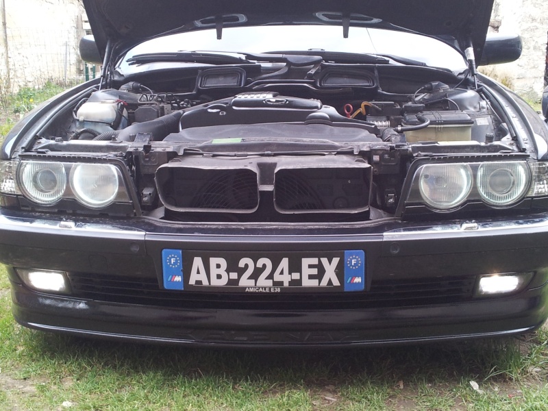

voila, au final, j'ai monté les anneaux non pas collé devant ou derriere les lentilles comme sur le tuto, mais clipsés sur le phare directement.
je pense que la difficulté de la pose est due au fait que je sois équipé de Xenon d'origine sur la 7
devant la lentille, ça rentre pas diam lentille 130, et diam anneau130 je suis géné par le porte lentille trop serré meme en demontant la lentille.
voila ce que ça donne
 CCFL e38 - Page 5 2013-058
 CCFL e38 - Page 5 Img_4310
 CCFL e38 - Page 5 2013-059
 CCFL e38 - Page 5 2013-060
 CCFL e38 - Page 5 2013-061
