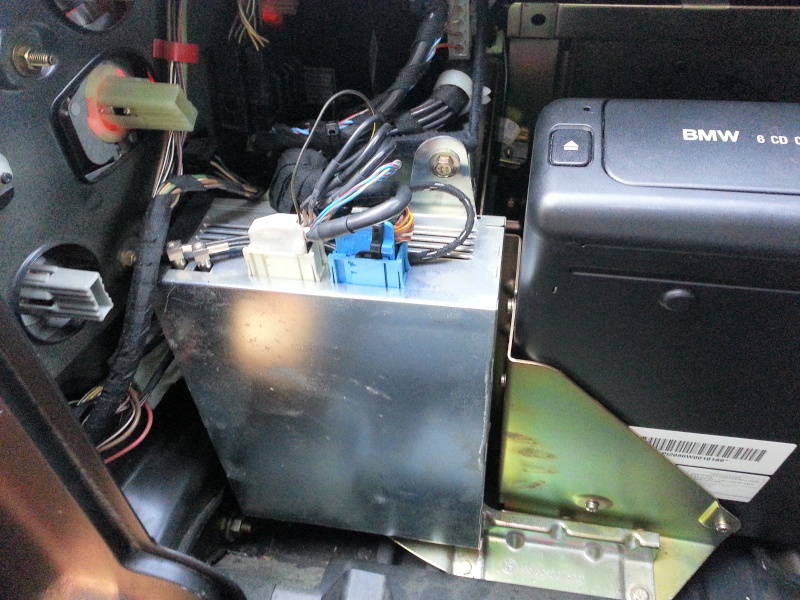

GPS/RADIO - Page 2 733678 bonsoir, je viens vous apporter des nouvelles de mon GPS, j'ai regarder dans le coffre au niveaux des modules, j'ai juste retirer la radio pour pouvoir enlever le carénage,après j'ai débrancher les fiches du modules de GPS pour voir si il y avait du verre de gris, mais elle sont comme neuve, donc j'ai rebrancher et tous remit en place, et la, j'ai mit le contacte et mon GPS s'est allumé... miracle...GPS/RADIO - Page 2 733678  j'ai remarquer que sur la fiche blanche il n'y avait plus la petite languette noir qui verrouille la fiche, alors peut être quelle ne faisait bien contacte...Question  je vous met une photo. GPS/RADIO - Page 2 12910

c'est sûr que sans le cavalier qui verrouille la prise, avec les vibrations la prise bouge et se déconnecte
ce boitier c'est ton module vidéo

salut jabond, c'est le module vidéo..Question si cet prise blanche est mal enclencher, l'écran reste noir..Question c'est bien ça:?: j'essaye de comprendre...GPS/RADIO - Page 2 879151

ben oui sans module vidéo pas d'écran
