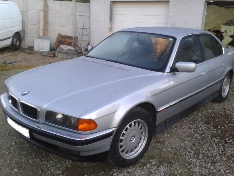

bonjour
le week end dernier j'ai ete chercher mon 730i de decembre 95(millesime 96)
totalisant 152950km et toujours entretenue au garage
voila quelques photos
mon 730i de 96 20131110
est il possible d'enlever le 730
mon 730i de 96 20131111
interieur tissu electrique a memoire que je changerai plus tard par un cuir gris (si je trouve)
mon 730i de 96 20131112
je changerai les jantes par du 18

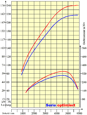

C'est normal, Christophe, le couple de ce moteur est haut perché (4 500 t/min). Il serait intéressant de dégoter la courbe de couple/puissance pour voir la valeur de couple dont tu disposes vers 2 500 t.
Comparativement à un moteur turbo essence (et c'est là la fonction essentielle du turbo, d'ailleurs) qui compense la faiblesse de sa cylindrée par ce turbo qui augmente la valeur de couple à bas régime.

J'ai trouvé !!!!
voici le lien : http://www.hs-elektronik.com/datenblatt-f/bmw-e32-730i-v8.html
mon 730i de 96 Kf530v10
la courbe de couple, c'est celle du bas (en bleu). L'unité est en Nm. On peut l'évaluer à 280/300 Nm à peu près. En regardant la courbe, tu constateras que tu as déjà 240 à 2 500 t.

très intéressant et bon a savoir ce qui reviens a dire que les puces avant les boitiers ne sont pas bonne pour nos 7 et nous prive des sécurité moteur

Personnellement, mais ça n'engage que moi, je pense que les "chaînes cinématiques" étudiées par les constructeurs optimisent au mieux les performances de nos moteurs.
La seule modification que je c onçois est une amélioration des flux d'admission (filtre à air K&N par exemple) qui va de pair avec une amélioration de l'échappement (vidage des pots catalytiques, ligne inox...).
Pour le reste, je pense que moins on y touche, plus on préserve la fiabilité.
Pour plus de puissance, il vaut mieux acheter la motorisation supérieure que de "bidouiller" celle qu'on possède...

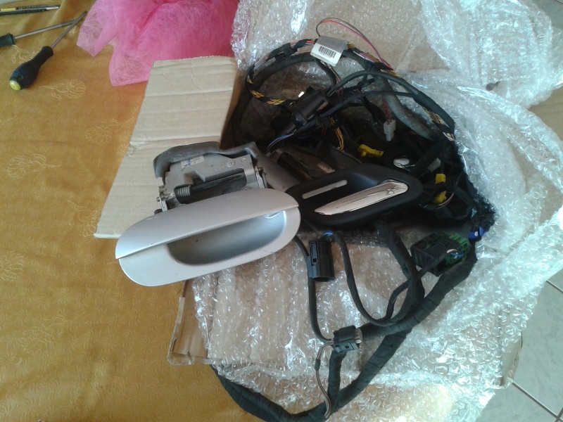

bonjour
un paquet est arrive pour ma 7 (merci Émilien)
mon 730i de 96 20140211
mon 730i de 96 20140212
mon 730i de 96 20140213
s'est des poignée extérieur et intérieur éclaire avec le faisceau
bon vu que les poigneé eclaire on ete monteé que sur les phase 2 et que
la mienne est une phase1 les grosses prise qui sont brancheé dans le montant ne sont pas les meme Evil or Very Mad
je vais remettre ma grosse prise sur le nouveau faisceau mais par contre j'ai un fil de trop sur le nouveau
faisceau sur une piece que je n'avait pas sur la mienne
