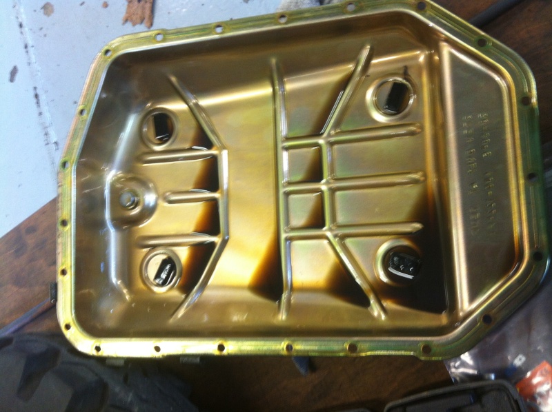

Salut a tous!
Vendredi dernier, vidange de la boite!
C'est la deuxième depuis que je l'ai, comme ça l'huile aura presque entièrement été renouvelée.
Intervalle entre les deux vidanges 2000km environ.
La 740IL de Kodi. - Page 2 Img_0410
Pièces neuves BMW:
La 740IL de Kodi. - Page 2 Img_0411
Couleur de l'huile:
La 740IL de Kodi. - Page 2 Img_0412
Etat du filtre (pas de grosses impuretés visibles, ni de limaille):
La 740IL de Kodi. - Page 2 Img_0413
La 740IL de Kodi. - Page 2 Img_0414
Pour info:
- Boite 5HP24 A5S440Z
- Huile Mobil LT71141
- Température de mise a niveau 40°C +/- 10.

Tu sens une différence notable à l'usage après la 2ème vidange?
kodi
kodi
Kilomètres : 388
Voiture : 740IL 2000 E38 - BMW 528i E28 - Mercedes 190E 2.0 - Mercedes 500 SEC
Humeur : bonne
La 740IL de Kodi. - Page 2 Empty
MessageSujet: Re: La 740IL de Kodi.   La 740IL de Kodi. - Page 2 Empty8/2/2014, 17:13
Après la première oui, mais pas après le 2eme.
La prochaine, je la ferai dans 40MKm ou 2 ans.
