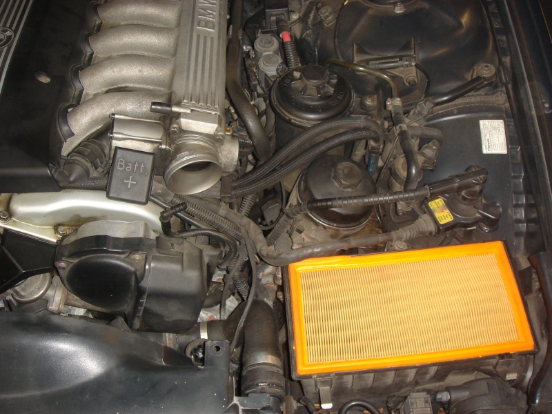

Suite des travaux sur la 750.
Au diag avec INPA, j'ai le capteur d'arbre a cames et une sonde lambda HS (erreur capteur arbre a cames apparue 255 fois). Pourtant, pas de voyant d'allumé au tableau de bord, ni de soucis particuliers moteur.
Une fois la pièce réceptionnée chez BMW, j'attaque.
Présentation de ma 750i - Page 4 Dsc07610
On dépose le dessus de la boite à air, les soufflets d'admission, le débit mètre..
Au passage, lors de la dépose du soufflet d'entrée de collecteur, je me rends compte qu'il est un peu fissuré... grrr

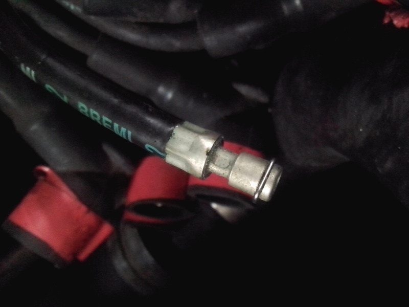

Réception aujourd'hui de la fiche... 8€77 ! heureusement qu'il n'y a pas de frais de port ...
Présentation de ma 750i - Page 4 Img_2010
Je dépiotte la fiche cassée, pour garder le câble avec la douille sertie dessus. Heureusement, elle est intacte ..
Présentation de ma 750i - Page 4 Img_2011
Je galère un peu pour emboiter le cable dans la fiche. Il faut graisser un peu le cable, et ensuite j'ai utilisé un tournevis d'electronicien très fin et plat pour prendre appui sur la collerette et pousser le cable jusqu'au bout de la fiche jusqu'au moment ou il "clique"...

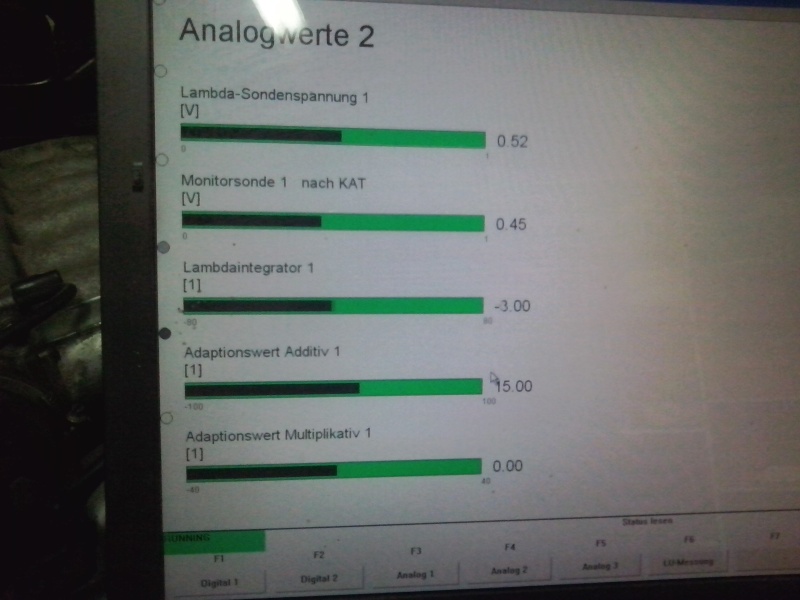

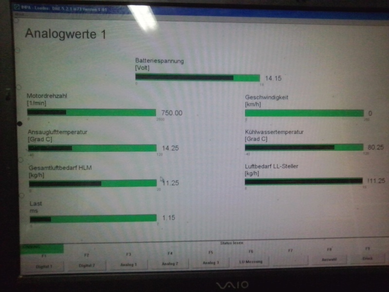

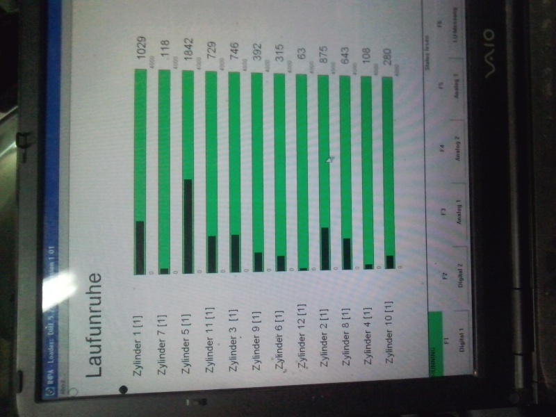

Un coup d'INPA pour effacer les défauts, puis je redémarre la bête.. ça tourne !!
j'en profite pour jeter un coup d'oeil au valeurs lue sur INPA :
Présentation de ma 750i - Page 4 Img_2012
Présentation de ma 750i - Page 4 Img_2013
Présentation de ma 750i - Page 4 Img_2014
Présentation de ma 750i - Page 4 Img_2015
Présentation de ma 750i - Page 4 Img_2016
On verra ce que ça donne demain...
