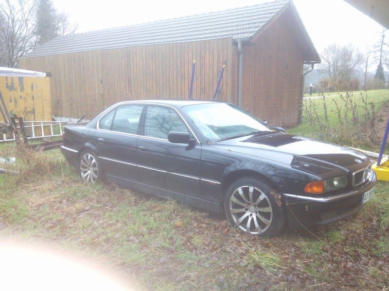

je viens vous présenter la bestiole, je n'ai pas beaucoup d'infos, niveau moteur c'est un 3,0l v8 avec boite auto, elle a un intérieur cuir gris avec sièges électriques et chauffant, régulateur de vitesses, 4 vitres électriques, la clim Smile elle est du 11/94 et a 180000 km d'après l'ancien proprio(que je connais bien) mais le compteur ne donne plus signe de vie depuis un pontage pour la démarrer avec un autre véhicule.
Il s'agit d'un sauvetage, elle est restée immobilisée en lisère de foret pendant 2ans, on peut bientôt faire une pépinière tellement toutes les aérations trous sont remplis  Sad elle a besoin d'un sérieux coup de nettoyage dans un premier temps, et aussi d'une bonne révision complète. Je la récupère la semaine prochaine. en tout cas elle a démarré au quart de tour près la mise en place d'une batterie chargée. La seule photo que j'ai pour le moment. Vu que je suis novice dans la série 7 je ne peux dire si c'est une "i" ou "iL"

Salut Matthieu,
vue comme ça elle n'a pas l'air en trop mauvais état, un peu de carrosserie, on dirait que la portière avant passager à pris un coup, au vu de la photo ce n'est pas une IL, si elle n'a pas tourné pendant deux ans il faudra changer tous les filtres et les fluides

non ça va, une bosse comme tu dis dans la portière et une dans l'aile av coté conducteur. Niveau intérieur un bon nettoyage des cuirs avec savon glycériné et huile de pied de bœuf pour commencer. Il n'y as aucun monogramme sur la voiture, merci pour ta précision  Laughing
Grosse révision de prévu : filtre huile + air + essence + habitacle, vidange moteur + ldr + ldf, bougies.
les vérins du hayon sont aussi HS.

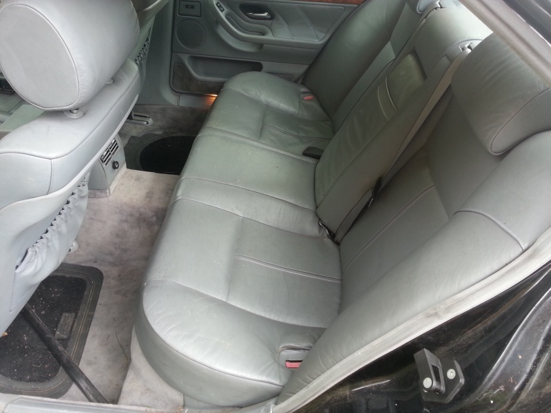

Ce matin je suis passé chez mon pote pour voir un peu cette histoire de fusible, donc c'est au dessus de la batterie le 2eme en partant de gauche un 15A, j'en ai mis un dedans il a cassé de suite, j'en ai remis un autre et celui la tien depuis.
j'ai ramené quelques photos aussi
la 7 a matti  20140510
la 7 a matti  20140511
la 7 a matti  20140512
la 7 a matti  20140513
au niveau du compteur, tout fonctionne (phares voyants réserve batterie huile clignos,...) mais je n'ai aucune indication essence compteur compte tour et température eau.
quelqu'un aurait une idée d'où ça pourrais venir? il m'a dit c'est arrivé exactement au moment ou il a ponté avec une autre voiture pour la démarrer. J'ai lu que c'était la nappe du compteur qui était HS

MessageSujet: Re: la 7 a matti    la 7 a matti  Empty3/5/2014, 12:35
bon il y a pas mal de boulot de nettoyage extérieur, l'intérieur a l'air en bon état, après un bon nettoyage et traitement des cuirs ça sera très bien
pour la nappe, si elle est hs en principe il n'y a pas d'incidence sur le compte-tours essence et températures
vérifies les fusibles suivants : 18,23,26,41 qui correspondent au combiné d'instruments, sinon c'est ton compteur qui a un soucis partiel

la 7 a matti  500615 tu as un sacré nettoyage a faire.
Pour enlever toute les saleter au niveau compartiment moteur et malle arriere prend un aspi cela lui ferat un grand bien.

Le cuir est pas trop fatigué en plus, la boiserie est plus clair qu'en standard ou c'est la photo qui fait ça??
ya du potentiel, mais elle viens de loin, j'aurais peur des mauvaises surprises coté carrosserie ( corrosion), et électrique mais là tu est déjà dedans!
Bon courage et bravo à toi pour ce projet.
 la 7 a matti  73568

Aucune corrosion Smile j'ai verifié tous les fusibles, tous bon et alimentés au niveau du compartiment moteur.visuelement aucun est cassé dans le coffre.
Oui serieux coup de nettoyage. J'ai deja tout ce qu'il faut a la maison.
J'avais lu sur un site de reparations de compteur que si simultanement l'eau compteur compte tour et essence ne va pas en meme temps que le lcd c'est li3 a la nappe

Pas mal de feuilles sous le capot mais l'intérieur semble quand même assez propre.
Kilomètres : 5188
Localisation : Nantes
la 7 a matti  Empty
MessageSujet: Re: la 7 a matti    la 7 a matti  Empty3/5/2014, 13:59
Concernant les boiseries, ce ne serait pas le soleil qui aurait éclairci ou matifié le vernis ?

possible, je me posait la question car j'ai déjà vu des bois clair en option, mais c'est rare.

soleil je ne penses pas il tourne à a l'arrière du véhicule.

MessageSujet: Re: la 7 a matti    la 7 a matti  Empty3/5/2014, 15:19
Il y a certain model avé ce style de boiserie clair.
J ai deja vu

MessageSujet: Re: la 7 a matti    la 7 a matti  Empty3/5/2014, 17:30
Les modèles allemands ont souvent des boiseries mates qui tirent sur l'orangé mais la veine est différente, c'est une sorte d' "oeil de perdrix".
