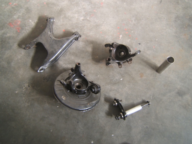

Pour l'arrière, il s'agit, de chaque coté, de cette pièce dont les embouts sont HS. J'ai du mal à retrouver la pièce sur Reolem... Une idée du nom?

Cette pieces ce change avec une autre ( dur a retiré d'ailleur ) ..... pas chere non plus.

salut voici le lien:
http://www.realoem.com/bmw/showparts.do?model=GF21&mospid=47511&btnr=33_0444&hg=33&fg=30
c'est la 2 et la 4 par contre il te faut soit emmener ta pièce à une presse ou soit tu trouves un extracteur puis y mettre du w40 abondement un ou 2 jours avant et en chauffant avec un décapeur thermique tu tentes de l'extraire pas facil des fois ... saut si tu vas a une presse pour l’extraire et le remettre (plus sûr côté résultat)
moi je l'ai fait moi-même mais j'ai galérer !
petit conseil vérifies bien tes roulements de roues pour pour ne pas à avoir à tout re-démonter !car là aussi presse obligée ...Mon petit plaisir - Page 4 Dscf2311

Salut, merci de ta réponse. J'me doutais bien qu'il fallait un outil spécial. Je vais faire faire.. Wink

bien vu les photos on comprend mieux
et ça fait quoi comme symptome a l'arriere quand c'est mort ?
on le sent comment ?

Donc Fred, il faut prevoir un para et aussi une geométrie car tu touchera les reglage de la grande vis ....... Wink

Symptômes : que dalle! C'est juste le CT!
Et oui, je ferais faire une géo après ça!
