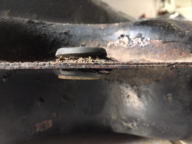

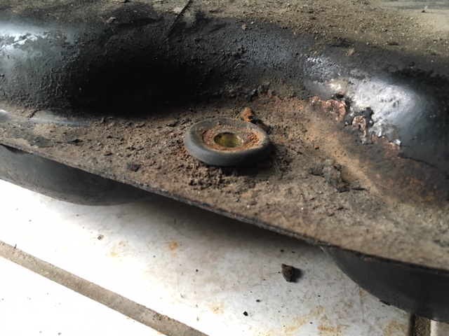

oui, j'ai changé le reservoir,
- fuite côté gauche (conducteur)
voilà une photo du problème,
on dirait que la fuite s'est faite là ou se trouve le caoutchouc censé absorber les vibrations entre le châssis et le réservoir :
Le reservoir (comme si on etait derriere la voiture)
730i GPL BVM /// Mac Gyde - Page 3 110
le problème
730i GPL BVM /// Mac Gyde - Page 3 210
Le problème de plus près
730i GPL BVM /// Mac Gyde - Page 3 310
après avoir enlever la saleté,
on se rend bien compte qu'il a pris du jeu,
je pense que la fuite s'est faite entre la jonction de la partie haute du reservoir et la partie basse
730i GPL BVM /// Mac Gyde - Page 3 410

La corrosion a dû faire gonfler et s'écarter les deux parties.

Merci Magid de ses précisions Wink
Il parait d'après un casseur BMW du coin, que ce problème de fuite est récurant sur E38, toujours d'après lui... ce problème BMW l'a réglé en mettant des réservoirs en plastique

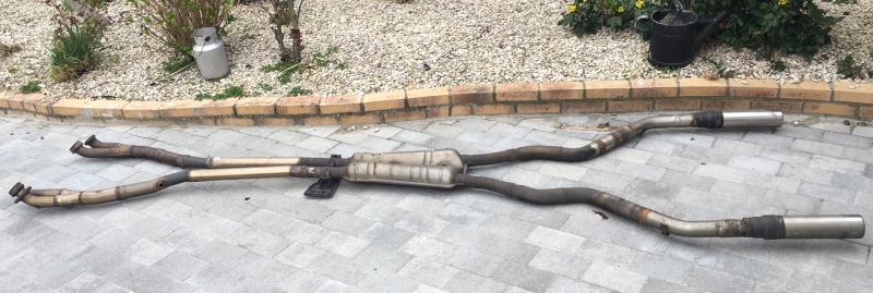

Photo de la ligne d'échappement
C'est mieux pour se rendre compte
- Catalyseurs remplacés par des tubes
- Silencieux remplacés par des tubes également
730i GPL BVM /// Mac Gyde - Page 3 Fullsi10

Merci de nous montrer... En photo c'est bien plus clair 730i GPL BVM /// Mac Gyde - Page 3 399673
Excuse mon ignorance... mais pour les sondes lambda, je suppose que tu les à remises non??? 730i GPL BVM /// Mac Gyde - Page 3 40298

sur ma 730i,
Les sondes lambda ne sont pas fixées sur les catalyseurs mais avant,
regardes le petit trou avant le tubes "dorés" ;-)
