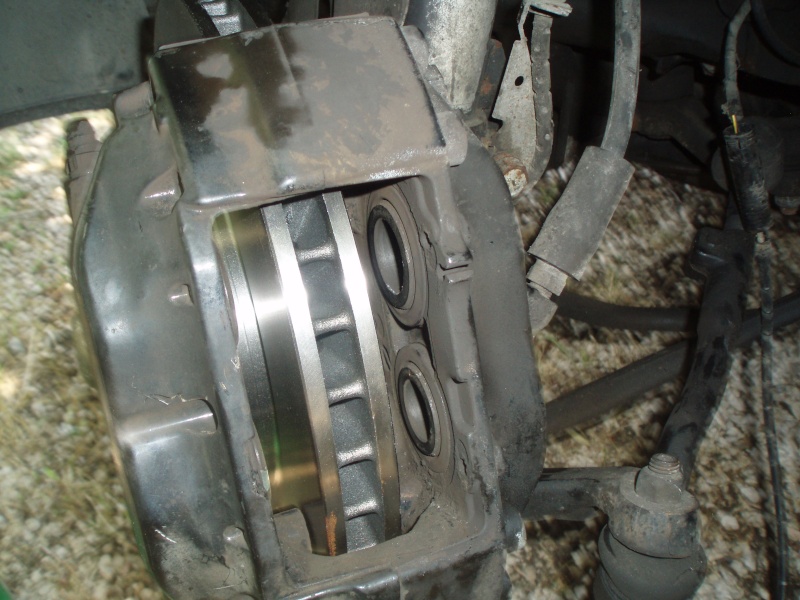

bon démontage de l’étrier pour changer le disque ,on dévisse les deux gros boulons de 17 derrière l’étrier (et rien d'autres Shocked ) un peu de degripoil 5 mn avant sera mère de prudence.
TUTO CONTROLE / REMPLACEMENT DISQUES PLAQUETTE - Page 2 P1010220
une fois les deux vis enlevées ,on pose l’étrier sur le coté en veillant bien a ne pas mettre le tuyau de liquide de frein en tension (on ne laisse pas pendouillé l’étrier Smile )
TUTO CONTROLE / REMPLACEMENT DISQUES PLAQUETTE - Page 2 P1010221
on dévisse l'unique vis du disque ,j'ai pas forcé juste eu a tenir le disque avec mon autre main pendant que je dévissé avec l'autre main (degripoil 5mn avant la aussi) et si vous avez un tournevis a frappe c'est pas mal aussi .
TUTO CONTROLE / REMPLACEMENT DISQUES PLAQUETTE - Page 2 P1010222

la vis enlevée ,un petit coup de maillet (avec tact) et le disque tombe ,il faut donc le soutenir avant de préférence car il est lourd et bonjour le gros orteil si il tombe dessus  Smile
TUTO CONTROLE / REMPLACEMENT DISQUES PLAQUETTE - Page 2 P1010225
TUTO CONTROLE / REMPLACEMENT DISQUES PLAQUETTE - Page 2 P1010226
pose du disque neuf ,du coup j'ai opté pour des brembos HC qui me semblent vraiment pas mal en combinaison des plaquettes OEM . remplacement et serrage de la petite vis (vendue avec le disque) et pas comme un bourrin  Smile
TUTO CONTROLE / REMPLACEMENT DISQUES PLAQUETTE - Page 2 P1010227
remontage de l’étrier
TUTO CONTROLE / REMPLACEMENT DISQUES PLAQUETTE - Page 2 P1010228
