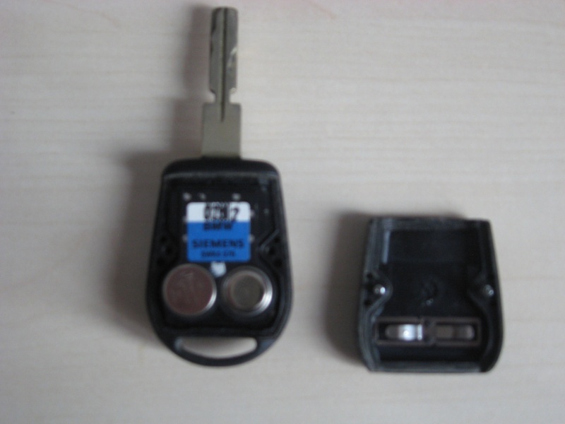

MessageSujet: Re: Télécommande des portes   Télécommande des portes Empty25/11/2014, 11:27
Pour les piles je viens de le faire et je les ai trouvées en grande surface du SONY
ref : CR1220
Télécommande des portes Img_3411
et pas de problème après .
