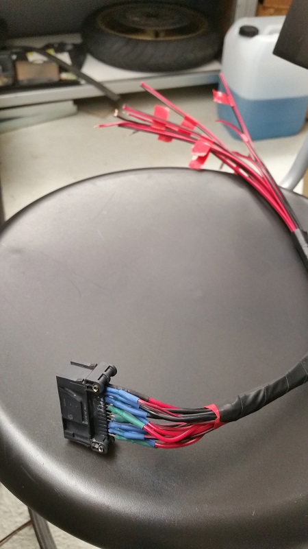

Je suis en plein exercice de soudure, comme dit, j'ai recuperer un vieux amp DSP pour enlever les broches et faire un montage 100% reversible.
Donc j'ai dessoude les broches et ressouder sur chaque PIN un cable, et de meme pour la deuxieme ou il y a tous les WOOFERS de la plage arriere.
Ce qui est bien avec le DSP c'est que chaque HP a son cable tire dans le coffre.
Comme ca j'ai achete un filtre passif pour chaque porte, qui sera monte dans le coffre et alimente par l'ampli du poste.
A cote il y aura un petit ampli independant pour alimenter le caisson.
Voici le premier faisceau.....Ma nouvelle E38 - Page 8 20171113

MessageSujet: Re: Ma nouvelle E38   Ma nouvelle E38 - Page 8 Empty18/11/2017, 17:14
ca c sur, mais ils vendent des faisceaux tout pret!
donc ca a pas ete le probleme, juste rajouter la ralonge d'antenne, les RCA pour ceux qui veulent mettre des amplis.
C vrai que faut prendre un peu de temp, rien que pour tout demonter.....
Mais au final c vraiment le top ca ramene la 7 au 21eme siecle!
Incroyable un disque dure avec des tonnes de musique, unGPS qui fonctionne, le bluetooth....
