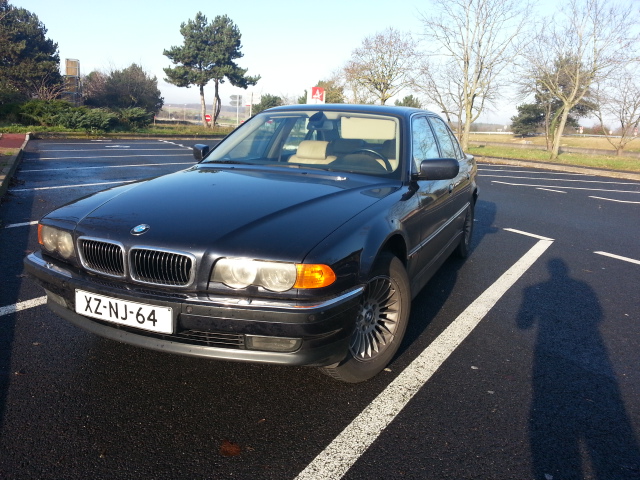

Parti la chercher hier à La Haye. Retour cet après midi avec un stop à Bruxelles. Tourne comme une horloge : 9.1 litres au 100 de moyenne au Pays Bas à 120 kmh (ODB).

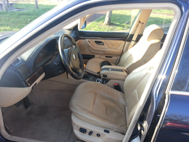

750i de mars 1999. 239 000 km. Même proprio pendant 14 ans. Cuir niquel (un peu sale mais rien de sérieux). Tout d origine.  Toit ouvrant verre. DsP.  Double vitrage... Orientblau avec le cuir crème. Peinture niquelle pour son âge.
Seul souci : la radio ne s'allume plus suite au changement de batteries. Et le dsp n apparaît plus dans la liste sur l écran. Plus de son pour aucun module... 1000 km à écouter le v12 c est sympa mais quand même. Ca va être le seul boulot dessus (j'espère). J'ai déjà fait le tour des forums, ben c'est pas gagné.
Quelques photos pourries de mon smartphone prises sur une aire d'autoroute cet aprem et à l'arrivée.  J en ferai d autres cette semaine.

Ma femme est monitrice d'équitation alors nour nettoyer ton cuir à pas cher:
-pour enlever la crasse utilise le savon glycériné en spray de chez décathlon au rayon équitation.
Tu vaporises, tu prends une éponge et un seau d'eau tiède et tu verras la saleté partir toute seule.
Tu sèches avec un chiffon bien propre tant qu'il est sale tu recommences.
-pour le traiter le cuir: huile de pied de boeuf, tu en trouves aussi chez décat et pas cher sinon en centre auto la marque Belgomme, à étaler copieusement avec un pinceau.
-laisser sécher un max de temps(24h si possible) pour que le cuir s'imprègne bien, si il reste du gras tu essuies avec un chiffon.
-pour fignoler: beaume pour le cuir belgomme en centre auto.
Après ce sera neuf.Wink
