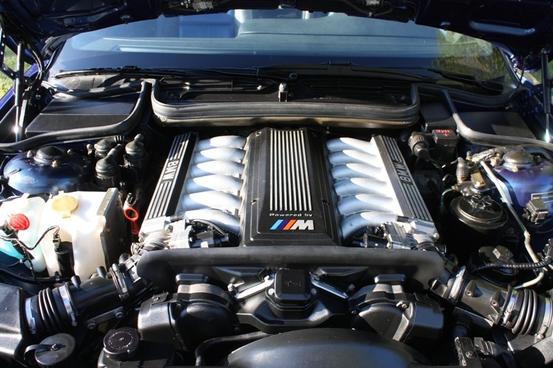

bien beau !
j'aime beaucoup le bloc moteur sans un gros cache plastique comme les V8 :-/

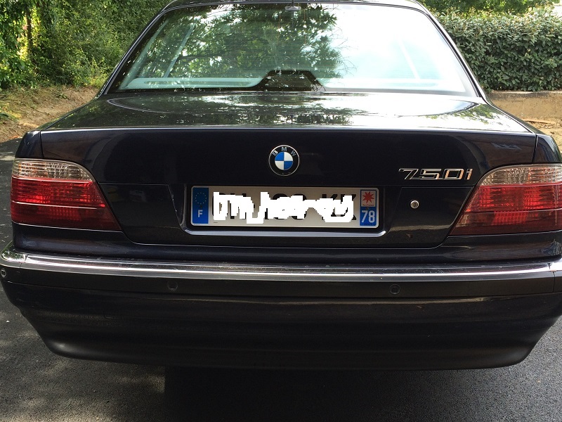

Allez on continu, l'analyse de la voiture

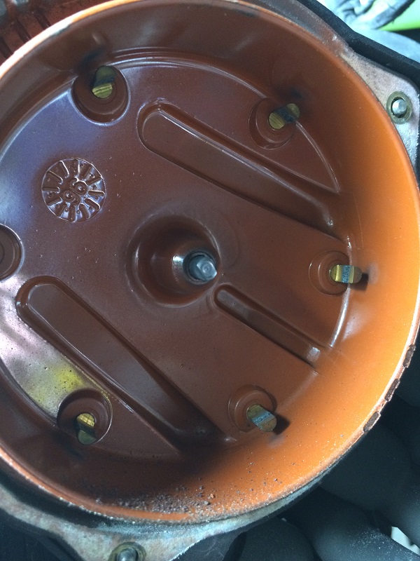

L'allumage
E38 750i 1997 DG25085 Img_0312
E38 750i 1997 DG25085 Img_0313
Les doigts d'allumeur sont charbonnés, et on été remplacé, en revanche devant "l'état" des têtes d'allumeur, qui datent pourtant de 1996, elles sont dans un état très corrects, cela me laisse perplexe...Un bon nettoyage des plots...et hop c'est reparti

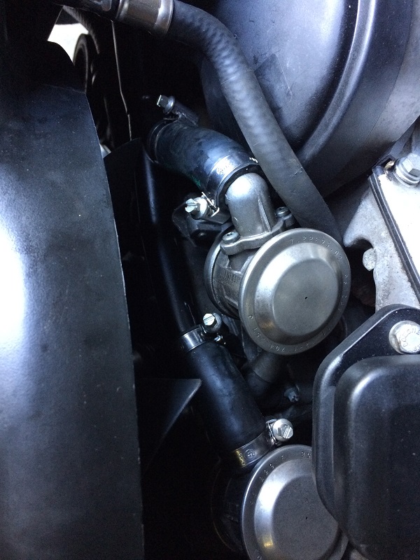

Le circuit de la pompe à air
Avant
E38 750i 1997 DG25085 Img_0314
Après
E38 750i 1997 DG25085 Img_0410
Les activités réalisées :
Vidange du pont
Remplacement des filtres d'origine par des K&N
Nettoyage des boîtiers papillon
Remplacement des clapets / joints / soufflets des clapets d'admission
Vidange de la BVA, et là malgré l'entretien régulier chez BMW, beurk....la cartouche filtrante date de 1996
E38 750i 1997 DG25085 Img_0315
E38 750i 1997 DG25085 Img_0316
E38 750i 1997 DG25085 Img_0317
E38 750i 1997 DG25085 Img_0318
J'ai retiré 6,5 litres d'huile dégueulasse, et rajouté 8 litres, donc il manquait 1,5 litres d'où le bruit sourd en sous régime.
Comme il reste environ 5 litres dans le converstisseur, je referais la vidange dans 5000 kms, (soit mi juillet)
Après ces différents travaux, sur même trajet (400 kms dont 350 d'autoroute (régulateur 135 vitesse réelle), 25 de voie rapide et 25 de ville) avant les travaux j'étais à 11,3l et ce matin 10,6l
Je pense que cela vient surtout de la vidange de la BVA
Quelques travaux esthétiques
Avant
E38 750i 1997 DG25085 Img_0319
Après
E38 750i 1997 DG25085 Img_0320
Le plus flagrant
E38 750i 1997 DG25085 Img_0321
E38 750i 1997 DG25085 Img_0323
Patrice

Magnifique comme d'habitude et toujours aussi consciencieux... E38 750i 1997 DG25085 399673
Par contre sur les 2 photos de l'arrière ,je ne vois pas la différence !!! E38 750i 1997 DG25085 879151
Kilomètres : 5798
Localisation : 35
Humeur : toujours bonne
E38 750i 1997 DG25085 Empty
MessageSujet: Re: E38 750i 1997 DG25085   E38 750i 1997 DG25085 Empty23/6/2015, 20:41
si la baguette au dessus de la plaque
Kilomètres : 5146
Localisation : Nantes
Voiture : 735i 2000
MessageSujet: Re: E38 750i 1997 DG25085   E38 750i 1997 DG25085 Empty23/6/2015, 20:55
Quel oeil Michel ! cyclops
Je n'avais pas vu la différence non plus.

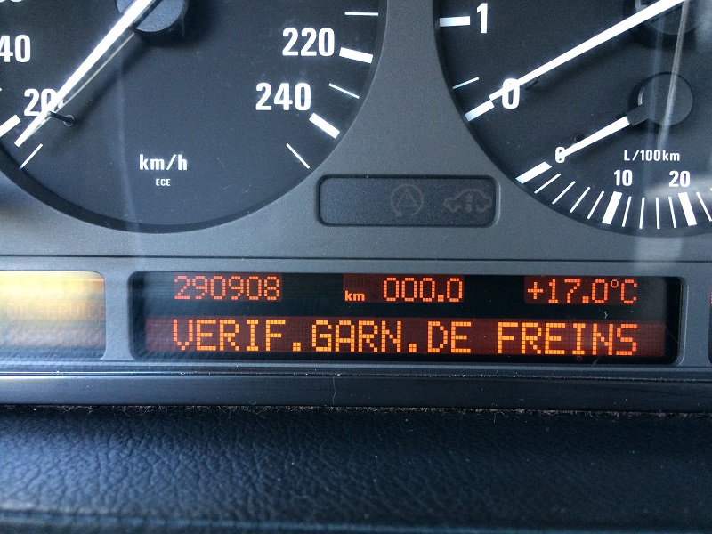

La maladie des E38, entre autre, les pixels du compteur de vitesse
Avant
E38 750i 1997 DG25085 Img_0411
Difficile de lire le kilométrage, et l'erreur de l'ODB.....
Après, une trentaine de minutes, bravo Cédric Very Happy Very Happy
E38 750i 1997 DG25085 Img_0412
Résultat: 3 découvertes
Le vrai kilométrage de la voiture, mouais, je pensais qu'elle avait dans les 260000 kms, mais suis rassurer par l'état général de la voiture
Le code erreur, un contacteur de plaquettes AR défectueux, ou les garnitures du frein de parking HS
L'indicateur de température d'eau , dont l'aiguille était toujours au quart...Après contrôle et intervention de Cédric, mon aiguille est quasiment au milieu

C'est mieux ;-)
Cédric95?
Qu'a-t-il fait sur ton circuit de refroidissement?
290MKM pour un V12, pas grand chose! ;-)
MISOU44
MISOU44
Kilomètres : 95
Localisation : Pontchateau
Voiture : BMW E38
Prénom : Patrice
Date d'inscription : 03/06/2013
MessageSujet: Re: E38 750i 1997 DG25085   E38 750i 1997 DG25085 Empty26/6/2015, 13:03
Oui, Station95
Aucune intervention sur le circuit, uniquement sur l'aiguille de température
