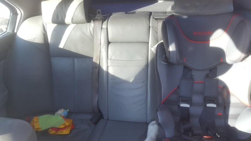

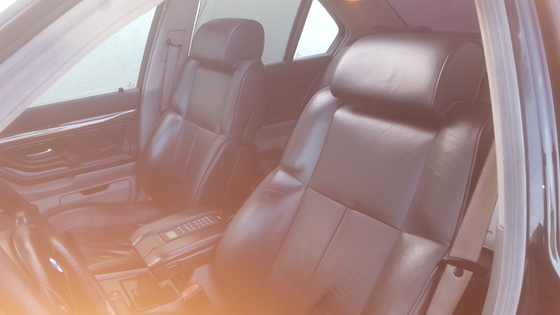

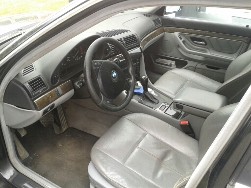

Enfin l'embellissement de ma belle est pratiquement fini Very Happy
Merci au passage à émilien pour la commande que je lui ai faites et comme d'habitude jamais déçu lors de sa réception Cool Cool
Donc samedi dernier, je me suis lancé dans le changement de l'intérieur de ma belle, qui pour moi ne ressemblait pas à ce que j'imaginais..
Avant
