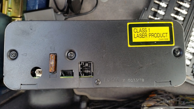

Bonsoir,
La semaine dernière le chargeur cd à passé l'arme à gauche ... 730d de 1999 - Page 6 174208
J'en ai profité pour installer une interface, j'ai pris pour ipod car depuis quelques années il reste au placard et en plus, cette interface est en solde ici :
http://www.elec-auto.com/bmw/81-interface-ipod-bmw4-chargeur-cd-d-origine.html
Alors pour 40 balles j'allais pas m'en privé Smile
Commande passé dimanche soir, reçu à midi... et monté en fin d'après midi 730d de 1999 - Page 6 611183
Alors c'est simple, faut enlevé le chargeur et branché l'interface à la place, recherché un +acc sur la voiture et le connecté avec le fil jaune du faisceau de l'interface.
Ensuite pour l'ipod, créé 1 à 6 playlist et mettre vaut musique dessus.
Le connecté à l'interface et essayé.
Verdict, ça marche impeccable, et en prime il y à l'affichage et défilement des titres au combiné d’instrumentation... j'en demandais pas tant Very Happy
Ça fonctionne exactement comme avec le chargeur cd, changement des titres avec les commandes au volant, avancement rapide, volume etc ...
Voilà voilà, si ca peut servir à quelqu'un aussi, avant de passer commande, j'avais cherché mais c'était vague, la au moins c'est sur.
Je met une photo de la connexion du lecteur cd au cas ou.
