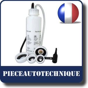

MessageSujet: Re: Une 730I E38   Une 730I E38 - Page 11 Empty8/5/2017, 13:26
Salut,
oui, j'ai du DOT4 de côté, et je purge avec un système automatique de ce style, que l'on branche sur une roue Une 730I E38 - Page 11 $_35

Fred44 a écrit:
Salut,
Il est galère celui la
j'ai investi dans un purgeur avec réservoir de 3l et mise sous pression via une pompe et tu reajuste ta pression a tout moment sans tout arreter comme celui que tu as .
J'ai fais mes première purge avec celui la mais pour le prix ca va .
Moi j'ai payé 70e mon purgeur
