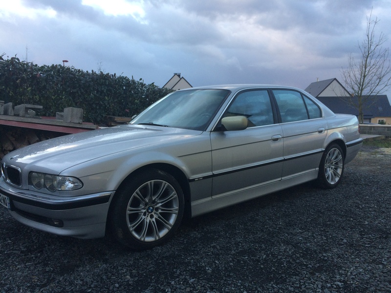

| En fouillant un peu , j’ai trouvé un réparateur de boîte juste à côté de chez moi. Je vous met son annonce : Voici une annonce intéressante que je viens de trouver sur Leboncoin : https://www.leboncoin.fr/vi/1350225364.htm Je l’ai appelé, sa secrétaire m’a dit qu’il allait me rappeler. Je vous met un petite photo du résultat de mes amortisseurs courts à l’avant. Par contre , mes coques de rétroviseurs que j’avais repeint ont jaunit. Ça doit venir du vernis !!! Je suis bon pour recommencer... | |
Kilomètres : 22433 Age : 75 Localisation : PUY L'EVEQUE (46) Métier : Raconteur d'histoires... Voiture : BMW 525d juin 2000 - Ex "James" Range Classic 2.5 VM de 1990 - ex“Erika“ - 730 D juin 2000 Humeur : De bonne humeur en général, très cool et patient Prénom : Daniel Date d'inscription : 26/11/2012
| Sujet: Re: BMW 730 Da annee 1998 9/12/2017, 22:32 | |
| Elle est toute cocotte quand même, Olivier !... ______________________ Heureux les gens fêlés, ils laissent passer la lumière !...
Kilomètres : 15719 Age : 58 Localisation : Vilhonneur (16) Métier : camionneur. Voiture : Mayabel (750ia), Néna (E39), Gébé, Lyne, Bruno et Yoko . . . . . . . . . Moto : Black Falcon (Busa). Humeur : Cool Prénom : Angelo Date d'inscription : 01/11/2014
| Sujet: Re: BMW 730 Da annee 1998 10/12/2017, 07:16 | |
| Elle est posée comme Nabilla maintenant. Avec les mêmes jantes en plus.
