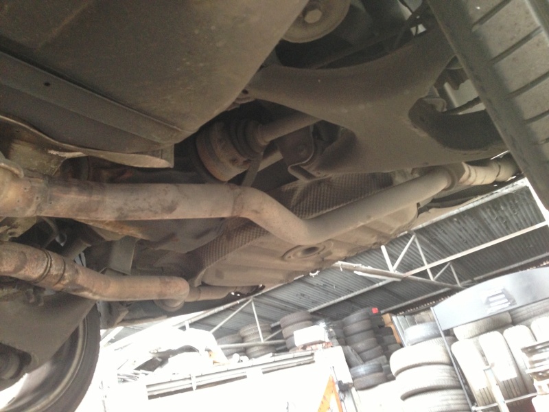

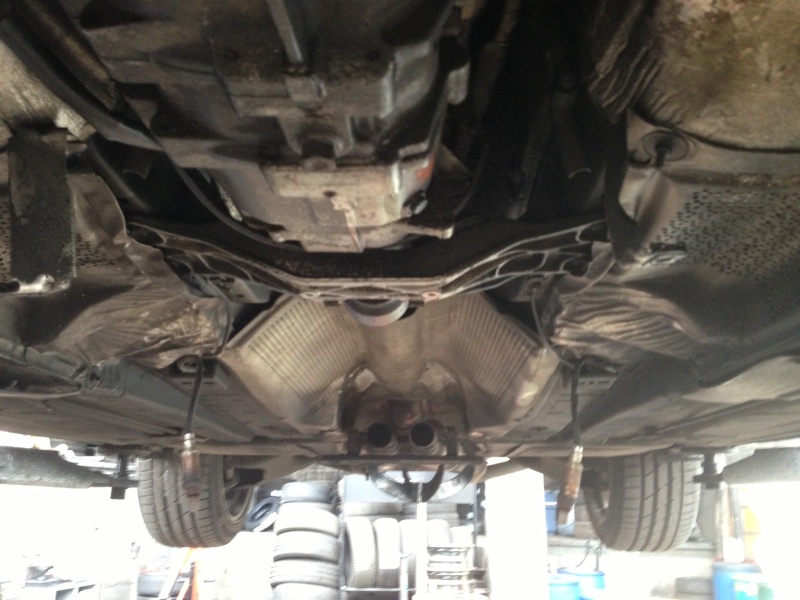

Aujourd'hui opération Catas vides....
Quelques photos du demontage :
L'arrière, sans silencieux...
Ma 740 AC Schnitzer - Page 5 Image54

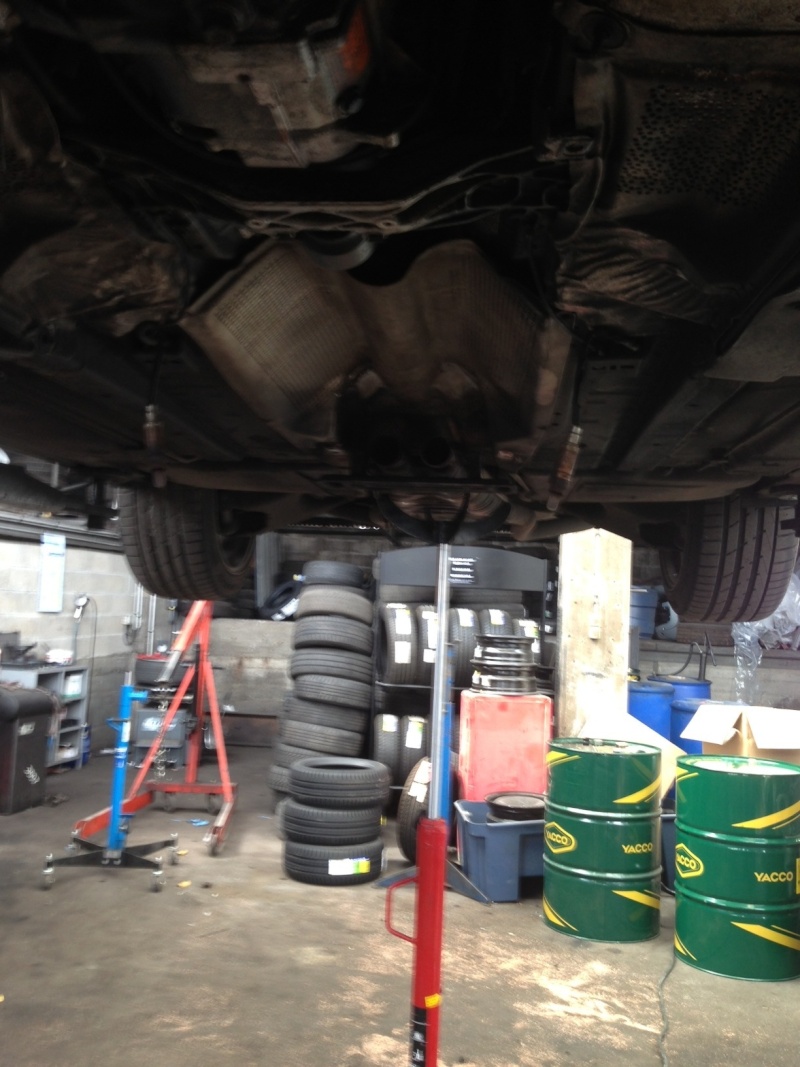

On en élève un côté :
Ma 740 AC Schnitzer - Page 5 Image55
Puis le deuxième :
Ma 740 AC Schnitzer - Page 5 Image56
Avec la girafe spéciale échappement c plus facile...
Ma 740 AC Schnitzer - Page 5 Image63

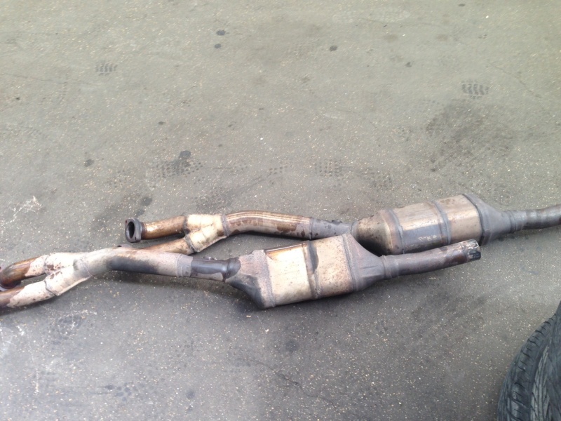

Les catas déposes :
Ma 740 AC Schnitzer - Page 5 Image58
J'ai eu quelques galères : 2 vis de collecteur qui tournaient dans le vide : un petit coup de MIG pour souder la tête de vis et c'est venu...
Puis une des vis de collecteur cassée : meulage,puis soudage au MIG d'une tige filetée pour réparer tout ça.
J'en ai profité pour recharger la clim
Ma 740 AC Schnitzer - Page 5 Image59
Fin des hostilités à 14h

Voilà les premières impressions :
- puissance augmentée, on le ressent nettement dans les accélérations
- bruit augmente, mais moins que ce que je craignais, et surtout presque pas changé au ralenti (ça peut aider lors d'un contrôle routier...)
- régime de ralenti inchangé
Dans quelques temps je vous donnerais le bilan côté consommation.
En résumé , comme on dit : jusque la tout va bien
