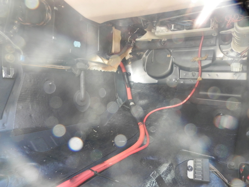

voila le cables en question

MessageSujet: Re: probleme demarrage   Dim 17 Juil 2016 - 20:58
je ferai d'autres photo le soleil ou optique de mon reflex mais ces pas très propre

d'après tes photos je voit que le gros cable rouge va vers l'arrière de la radio, faudrait le suivre pour savoir si il y a une dérivation ou un boitier
je pense que le compteur démonté tu arrive a suivre ce fameux cable qui doit redescendre au branchement qu'on retrouve par le capot moteur ou on à controlé le cable

si peut!!! en plus il a cogner le soleil, plus les moustiques et je pense comme toi car j'ai soulever la moquette coté chauffeur, et il est pas la.
donc comme peut être que je le verrais par le compteur, si ça peut m'éviter le tableau de bord.
qu'est ce qui faut pas faire pour un câble!
