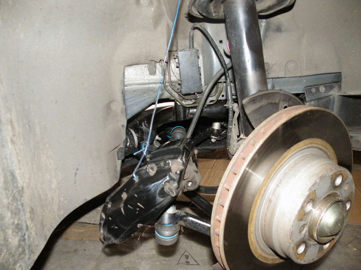

Après avoir levé la voiture, l'avoir positionnée sur chandelles, on va "pour libérer la barre stabilisatrice" commencer par le démontage des rotules inférieures des supports oscillants (ci-dessous le coté conducteur) et, dans mon cas, démonter les fameux supports (je les changes, donc.. dans le cas d'un simple changement des SB de la barre, il suffit de décrocher les rotules basses)
Vues de l'emplacement du SB sur la barre (coté conducteur) et de la rotule basse:

Dépose des supports oscillants droit et gauche (rien de compliqué 735IA E38 de 1999 - Page 4 Wink2 )
735IA E38 de 1999 - Page 4 Bs06p10
Petite vue sur les rotules:
735IA E38 de 1999 - Page 4 Bs07p10
Une fois cela fait, et la barre stabilisatrice ne subissant plus de contrainte, on peut commencer à démonter les support des SB de ladite barre (une clé de 13mm ou un cliquet avec douille de 13mm)

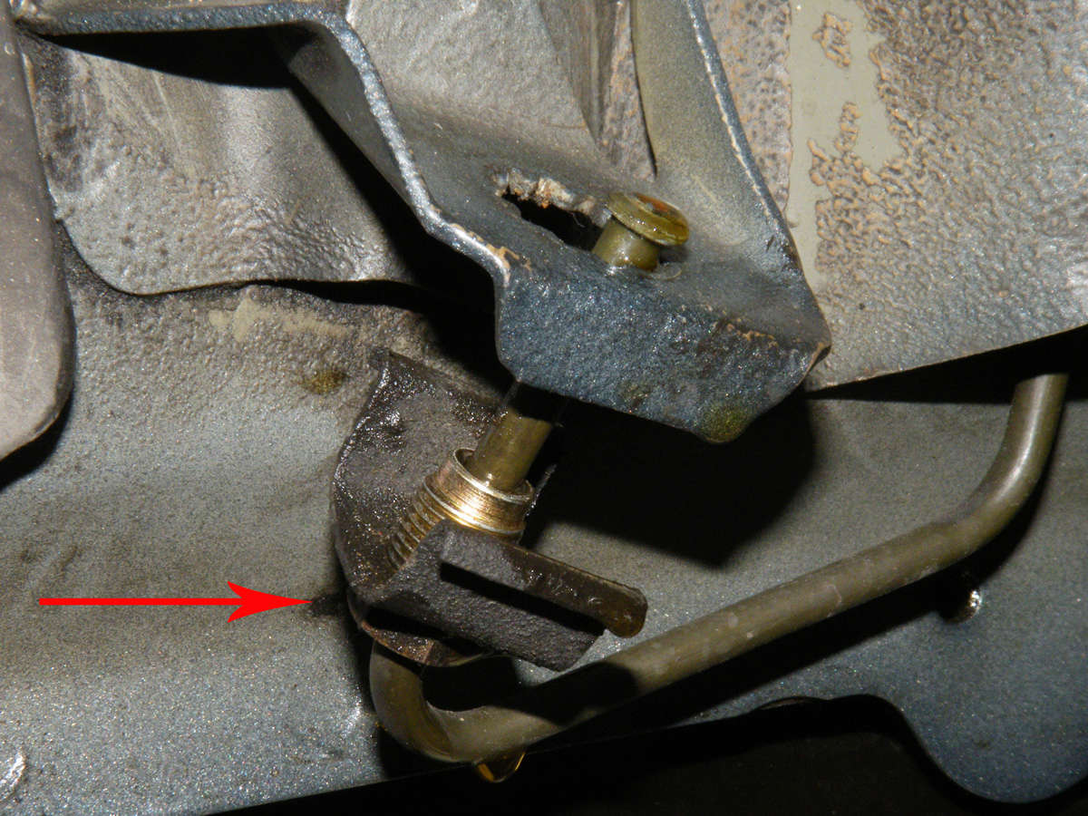

Vue sur un SB et un support de 17 ans... (j'aurais vu avant, j'aurais aussi commandé les fameux supports... ça sera pour plus-tard... 735IA E38 de 1999 - Page 4 Ermm ) Coté conducteur:
735IA E38 de 1999 - Page 4 Bs08p10
Vue de l'emplacement du SB (avant nettoyage, DSL pas de photos une fois nettoyé)  du support de SB une fois nettoyé (bien bouffé le gars... même la barre "a pris"...) et de son SB "tout neuf":
735IA E38 de 1999 - Page 4 Bs09p10

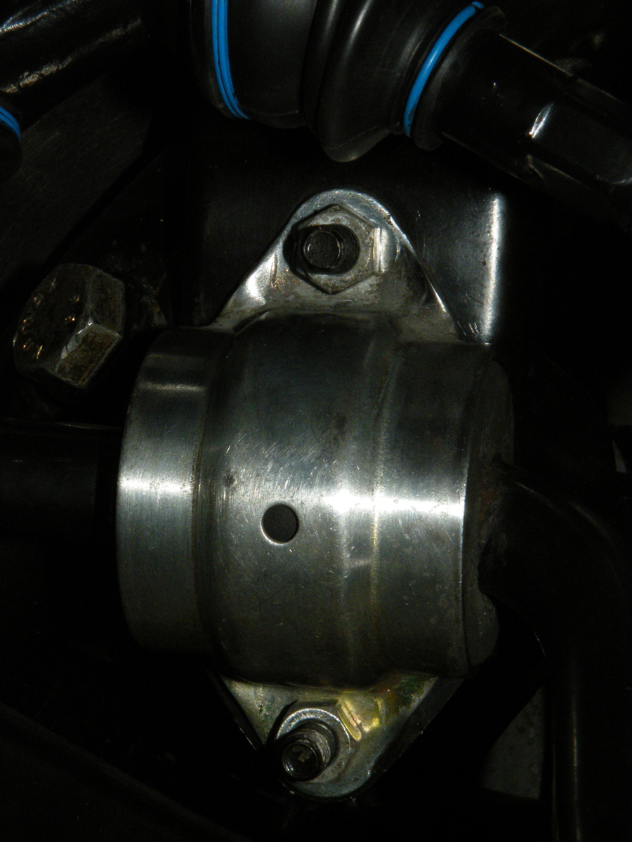

Remise en place du SB et de son support (opération inverse pour le serrage des 2 écrous de 13mm)
735IA E38 de 1999 - Page 4 Bs10p10
On peut attaquer le coté passager (droit)
Emplacement du support et du SB:
735IA E38 de 1999 - Page 4 Bs11p10
Vue du support et du SB "originaux" (rien a envier au coté conducteur... 735IA E38 de 1999 - Page 4 Ermm malheureusement)
735IA E38 de 1999 - Page 4 Bs12p10
Le même après nettoyage et avec son SB neuf... (à savoir, sur ce coup-là que le plus long a été de "rattraper" les supports... mais comme au final me faudra tout ressortir pour poncer et repeindre la barre stabilisatrice... je suis plus à ça prêt 735IA E38 de 1999 - Page 4 Biggrin 735IA E38 de 1999 - Page 4 Biggrin )
735IA E38 de 1999 - Page 4 Bs13p10
Ne reste plus qu'a remonter les deux supports oscillants (serrage final en voiture en position "niveau normal" 735IA E38 de 1999 - Page 4 Wink )
735IA E38 de 1999 - Page 4 Bs14p10

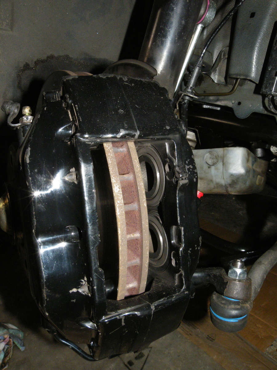

On peut attaquer (dans mon cas) par le coté qui pose problème; le coté passager
la configuration générale de l'étrier et vue sur la jonction "flexible/tuyau" (photo n°3)
735IA E38 de 1999 - Page 4 Etrier18
735IA E38 de 1999 - Page 4 Etrier19
735IA E38 de 1999 - Page 4 Etrier20

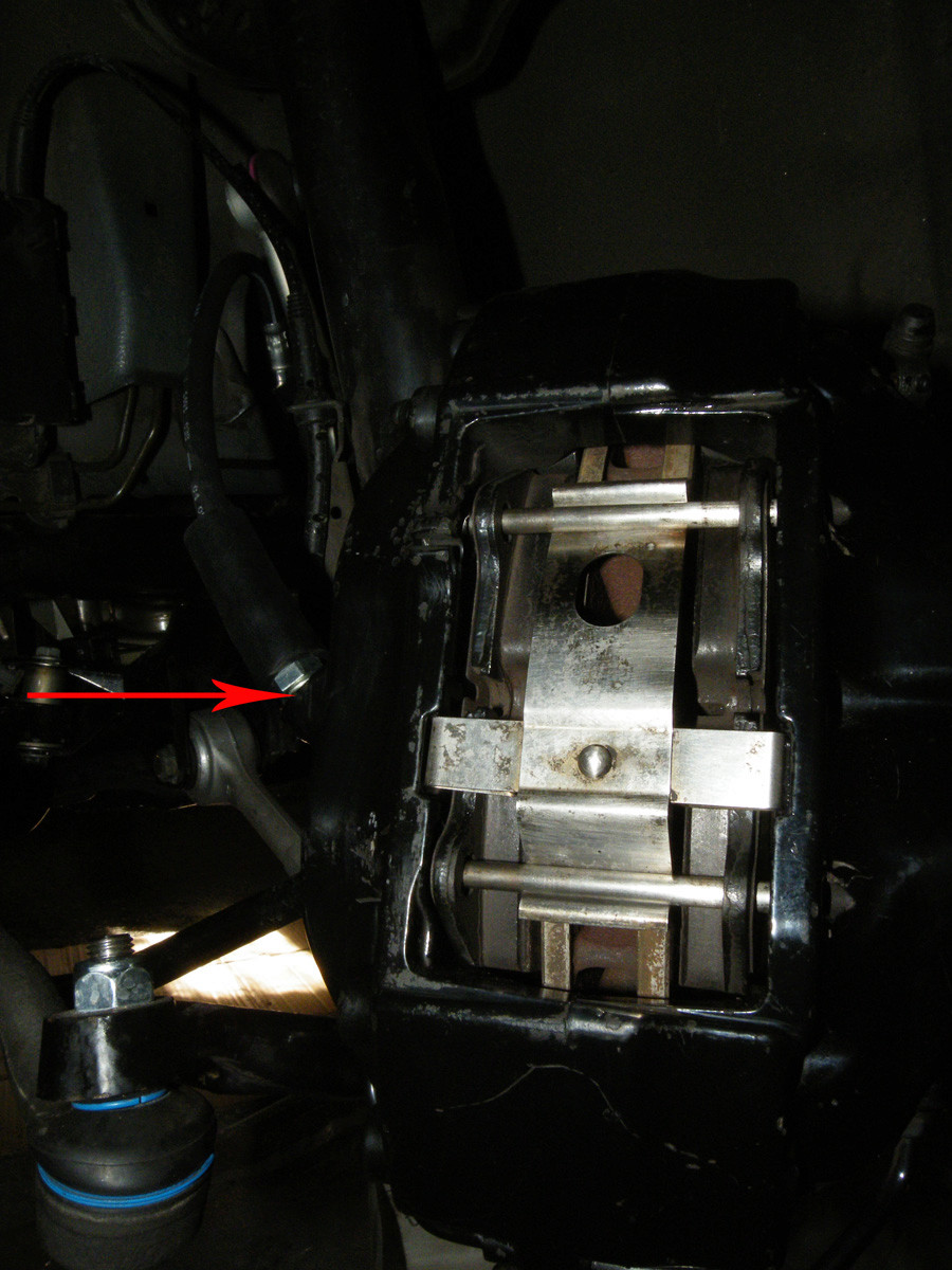

On commence le démontage. Avec le chasse goupille on retire les goupilles (niveau des flèches rouges sur la photo n°1) de maintient du ressort qui retient les plaquettes (au préalable, on aura pensé a décoller les plaquettes du disque, en les repoussant.. pas de photos pour ça.. mais c'est logique.. )
735IA E38 de 1999 - Page 4 Etrier21
et on a ceci:
735IA E38 de 1999 - Page 4 Etrier22
735IA E38 de 1999 - Page 4 Etrier23

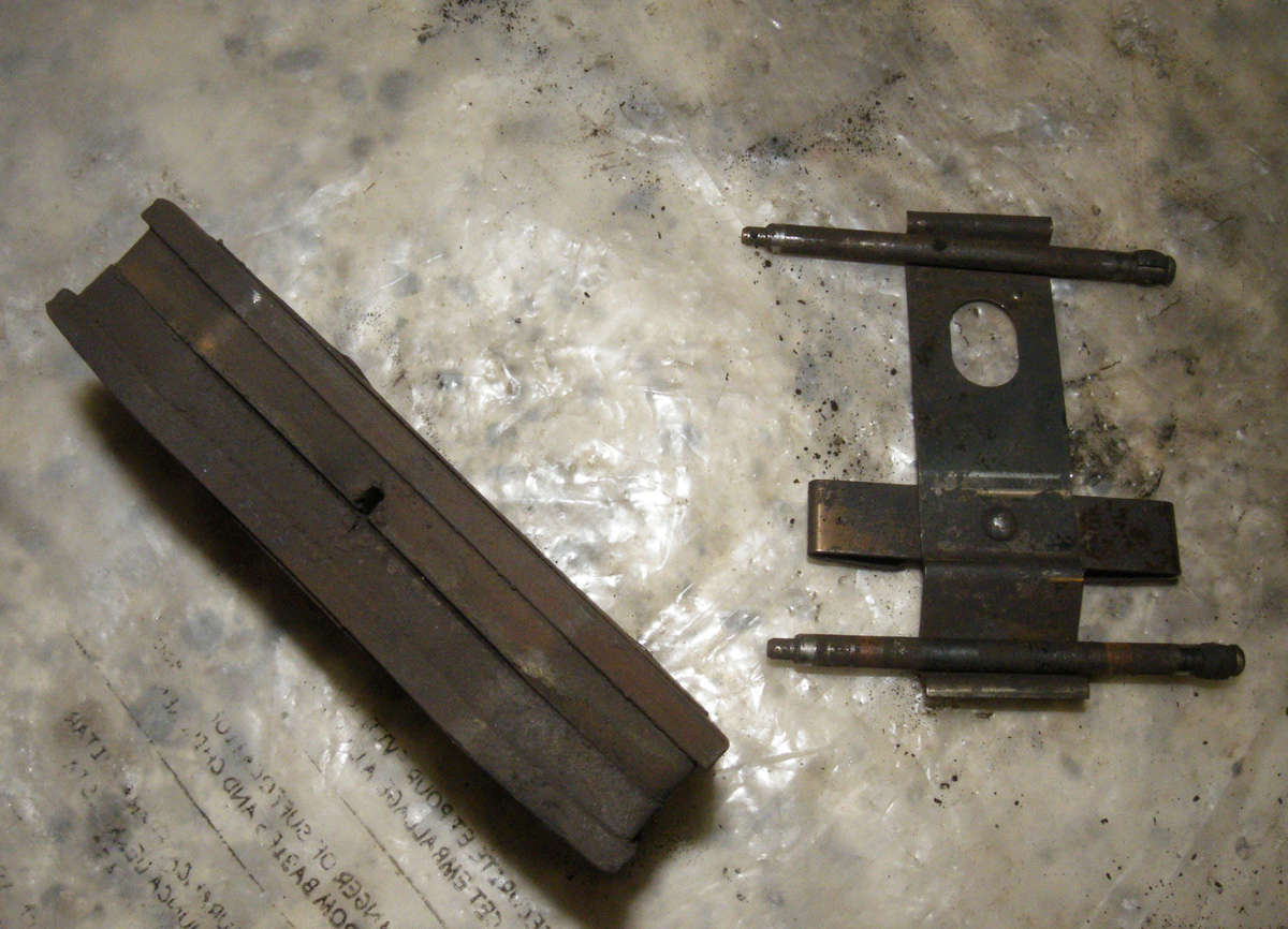

On voit bien sur la photo ci-dessus qu'il y a un problème.. (les plaquettes n'ont pas 6 mois... et elles avait le double d'épaisseur au montage... et je n'ai pas fait 800km avec la voiture..  )
Comparatif avec les plaquettes que j'ai monté:
735IA E38 de 1999 - Page 4 Etrier24
On va continuer le démontage par le flexible, coté tuyau (je laisse sur l'étrier vu que je change les deux...) et on pense à mettre un récipient en-dessous de la jonction pour recueillir le liquide de frein qui va sortir 735IA E38 de 1999 - Page 4 Wink )
735IA E38 de 1999 - Page 4 Etrier25
On va maintenant démonter l'étrier (douille de 16 et cliquet) en prenant soin de l'attacher pour qu'il ne tombe pas (voir photo n°2)
La flèche rouge indique une des vis a enlever (il y en a deux.. hein 735IA E38 de 1999 - Page 4 Wink )
735IA E38 de 1999 - Page 4 Etrier26
735IA E38 de 1999 - Page 4 Etrier27

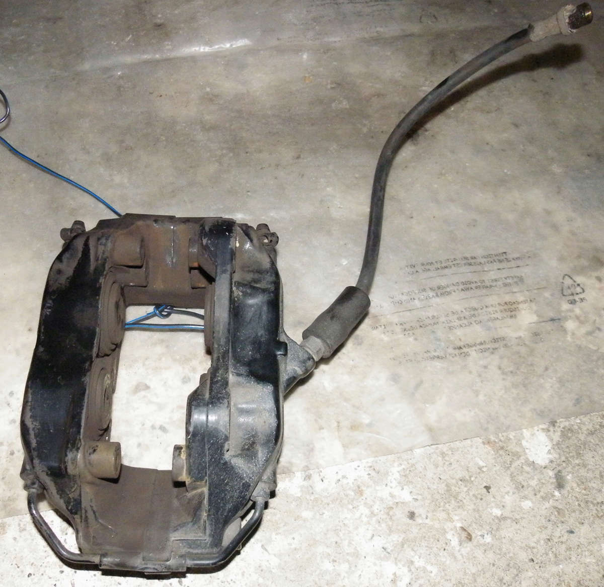

Et on a "le corps du délit" au sol:
735IA E38 de 1999 - Page 4 Etrier28
On voit aussi qu'un des cache poussière est HS, mais ceci n'explique pas tout (au final je verrais quand je démonterais les étriers entièrement... mais ceci est une "autre histoire" 735IA E38 de 1999 - Page 4 Whistling 735IA E38 de 1999 - Page 4 Whistling )
735IA E38 de 1999 - Page 4 Etrier29

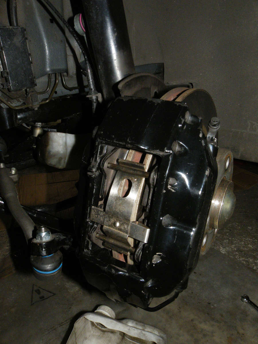

Vue d'ensemble:
735IA E38 de 1999 - Page 4 Etrier33
Vue détaillée (emplacements ou mettre le chasse goupille pour sortir la plaque ressort et les plaquettes marqués avec les flèches rouges)
735IA E38 de 1999 - Page 4 Etrier34

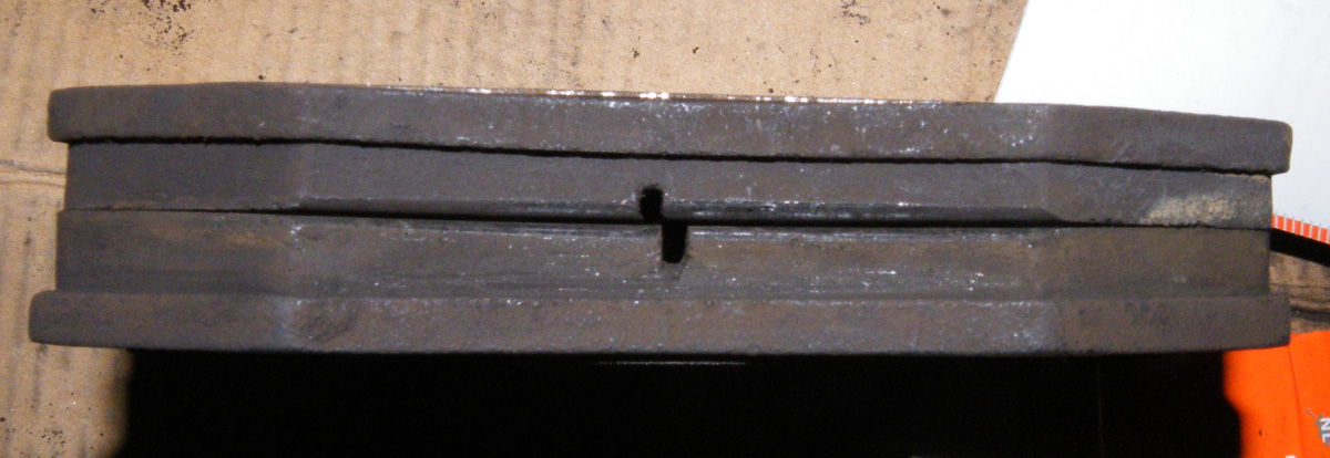

Sortie des plaquettes (elles aussi bien "entamées" ce qui me laisse supposer que de ce coté, ce n'était pas forcement mieux qu'à droite.. )
735IA E38 de 1999 - Page 4 Etrier35
735IA E38 de 1999 - Page 4 Etrier36
Comparatif:
735IA E38 de 1999 - Page 4 Etrier37
Il ne reste plus qu'à déconnecter le flexible coté tuyau (toujours pareil, penser à mettre un récipient en-dessous) et, à sortir les vis de maintien de l'étrier sur la jambe de force...
735IA E38 de 1999 - Page 4 Etrier38
