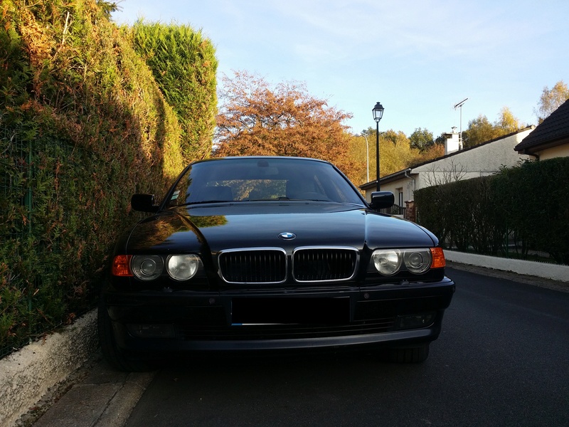

bonjour a tous ,
après avoir passé deux mois  a me décider et aller la voir 4 fois .(grâce a vous)
c'est enfin qu'elle est arrivé ce jeudi 27 après midi.....
ma troisième voiture seulement a 40 ans après une clio 3 portes 1.2 RN et une e36 318 IS que je traîne depuis 11 ans je fais le grand pas !!! BIM 735ia de novembre 1999.
franchement je suis assez fier c'est vraiment une belle voiture ,elle semble intemporel ,la qualité des matériaux est  de très bonne qualité!
je suis très a l'aise dedans ,j'ai pas l'impression d’être dans une grande voiture pourtant je suis pas grand 1.68m.
bon j’espère ne pas avoir de gros problèmes dessus ,j'ai eu un bruit  tact  tac coté droit ce midi mais je posterai dans la section concerné ,je verrai demain en roulant encore.
j'ai quelques détails a régler comme les gicleurs de lave phares qui ne fonctionne pas il me semble ,un enfoncement arrière gauche,faire en sorte que le coffre hydraulique fonctionne apparemment il manquerai juste le vérin ,etc.....
place aux photos

Belle phase II qui paraît en bon état new 735 iA 399673

elle parait nyckel ta 7

Hello Wink
au final elle est belle et semble bien équipée new 735 iA 399673
Merci à toi pour ces photos, Kris new 735 iA 733678

Elle présente bien.
Félicitations pour ton acquisition.

+1 avec tous les copains, belle auto

Auto vraiment splendide, extérieur comme intérieur et très propre.
Longue vie et nombreux kilomètres à son volant !!! new 735 iA 733678
