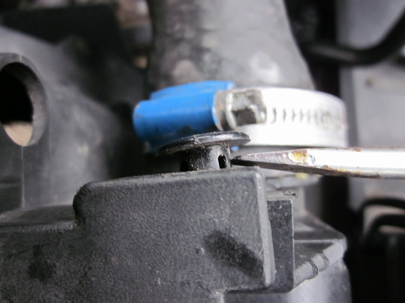

on fait sauter les deux clips (un a gauche et un a droite) du radiateur ,j'utilise un tournevis plat pour décoller le clou plastique
Remplacement buse de radiateur Img_0116
puis je fini de le sortir à la pince long bec ,c'est plus sur car fragile avec le temps  Wink

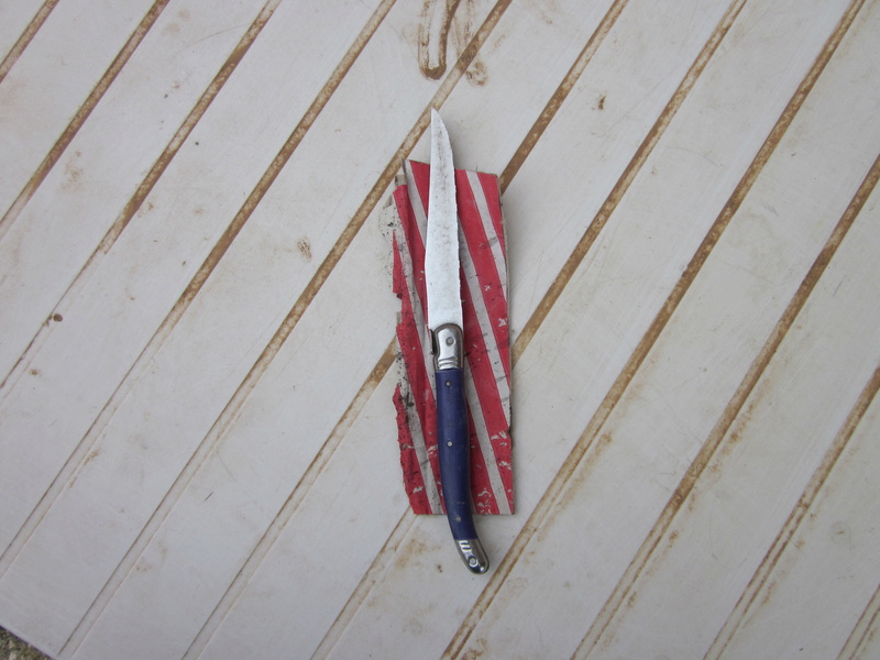

et on prépare un petit bout de carton environ 3 cm x 10 cm (le couteau est la pour avoir une idée de la taille du carton
Remplacement buse de radiateur Img_0128
que de mystère avec ce bout de carton  confused  et bien on l'enfonce dans le radiateur a la place de la durite que l'on vient de démonter
Remplacement buse de radiateur Img_0129
comme vous l'aurez remarqué l’accès de cette durite tombe pile poil sous la buse donc le carton va servir de gouttière pour éviter que des morceaux tombent dans le radiateur lors de l'extraction de la partie cassée de la buse (ouf ! j’espère que c'est compréhensible)
