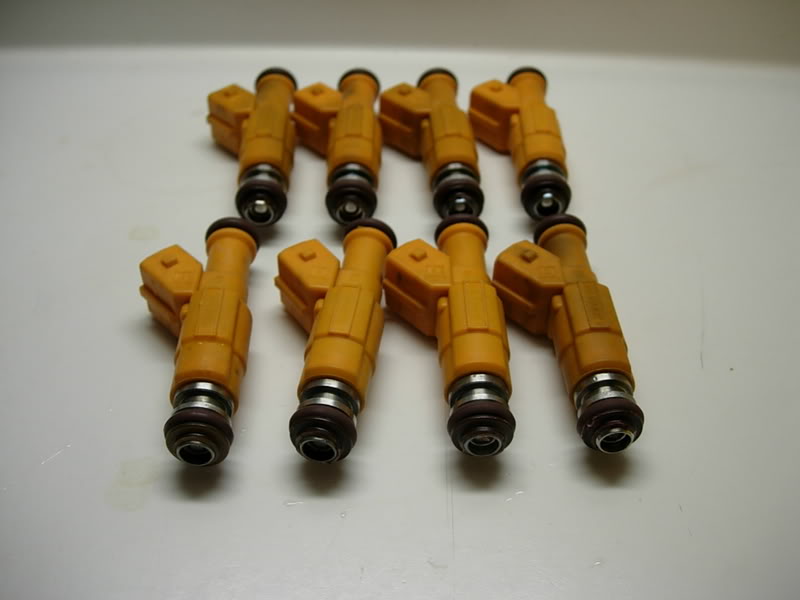

Salut à tous,
J'ai ressorti mes liens sur le M60/M62 de BMW.
Comme je n'ai pas trouvé de topic parlant de cet micro modif, je partage...
Il s'agit donc de remplacer les 8 injecteurs d'origine par des Bosh #0280155710-F6VE Design III.
Ca se trouve à moins de 100€ le set de 8.
Pas besoins de flasher l'ECU, c'est plug'n'play.
Upgrade injecteurs 19lbge10
Tolérance plus faible (2% VS 10%), meilleurs atomisation...
Cette modif est sensé améliorer la consommation et la souplesse sur les moteurs SANS vanos.
Sur pas mal de forums U.S les retours sont très positifs en terme de ressenti et de conso.

Hello, je n'ai pas les données précises en tête, je dirai qu'ils envoient 207cc, mais c'est à prendre avec des pincettes. Fais une recherche avant tout achat Wink

vous avez les cotes des injecteur des v8 sans vanos ?
J'ai trouvé des injos en lb24 connectiques EV1 mais les injecteur sont en 74mm de longueur
qui peux me verifier ca svp ?
Upgrade injecteurs Empty
MessageSujet: Re: Upgrade injecteurs   Upgrade injecteurs Empty9/6/2017, 13:11
Bon j'ai eu les infos sur le boncoin d'un mec qui vends des injos de v8
la longueur est de 72mm donc bien se renseigner sur les injos quand vous upgrader .
Connectique en EV1 mais tt les ev1 ne font pas 72 ou 73mm , il y a les audi par exemple en ev1 avec des injos plus court

Bonjour à tous,
Désolé je déterre le sujet.
Petite question par rapport à l'upgrade des injecteurs :
Sont ils valables aussi pour une 735i ( au niveau du débit...etc)
Merci les gars ! 😉

Salut Arthur,
D’après mes recherches sur realoem les injecteurs sont identiques entre 730i et 735i 😉

D'ailleurs à ce propos j'avais commandé des injecteurs de cette référence sur eBay sauf que après coup je me suis rendu compte que c'était du made in china de mauvaise qualité, et pour la petite histoire j'ai failli casser mon moteur parceque un injecteur restait bloqué ouvert et me remplissait un cylindre.
Il faut vraiment faire attention à ce qu'on commande sur eBay...

Ca c'est le genre de truc sur lequel je serait près à mettre plus mais les prendre direct chez Bosch..

À l'heure actuelle il faut être très vigilant car les contrefaçons sont bluffante
