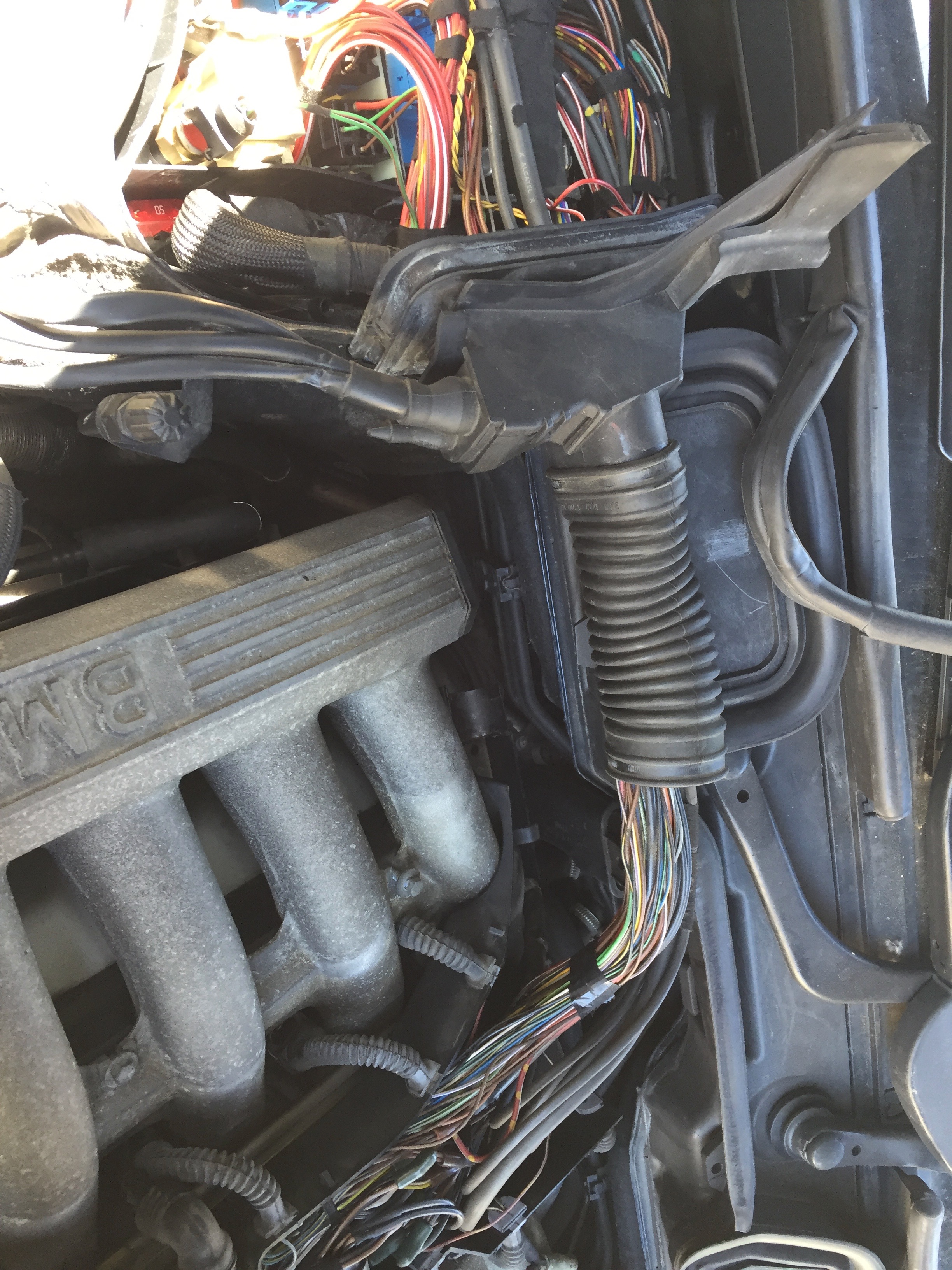

Bonjour à tous,
depuis quelques temps, j'entendais un sifflement dans le moteur une fois mon capot ouvert.
Le bruit semblait se situer vers l'arrière du moteur, comme un bruit d'aspiration d'air.
J'ai pensé à une durite de dépression débranchée, regardé un peu tout autour des périphériques sans trouver quoi que ce soit d'anormal.
Et puis j'ai passé la main sur les deux PCV à l'extrémité arrière des admissions, et clairement entendu le bruit changer. Bingo, les deux PCV sont HS. Verdict confirmé quelques kilomètres plus tard par l'allumage du voyant moteur. Retirer le bouchon d'huile confirme définitivement le problème, énorme dépression dans l'admission montrant que la régulation ne se fait plus correctement.
C'est un peu pénible à changer, l'accessibilité n'est pas bonne...
La manip indispensable pour les cylindres côté droit est de démonter le faisceau moteur et de le soulever pour avoir un peu plus de place pour travailler.
Une fois démontées, les vieilles PCV montrent des membranes déchirées et cassantes.
Quelques photos:
Levage de faisceau
Changement PCV sur M73N IMG_0493
Pièces neuves
Changement PCV sur M73N IMG_0494
La vieille
Changement PCV sur M73N IMG_0495
Changement PCV sur M73N IMG_0496

Le PCV et un acronyme pour "Positive Crankcase Ventilation"
Ces valves permettent une gestion fine de la pression régnant dans le moteur. Si elles sont mortes, comme dans mon cas, alors tout ce qui fonctionne sur la base de la "dépression" va déconner: ralenti, pollution, consommation d'huile, d'essence etc..
Dans mon cas, le ralenti était très bas, trous à l'accélération vers 4500 trs/min et voyant moteur allumé avec erreurs DME et EML sur les limites de mélange atteintes.
De plus, la régulation de pression ne se faisant plus, une énorme dépression était maintenue dans le moteur, avec comme symptômes des bruits de fuites d'air au niveau des valves PCV à l'arrière de l'admission, et bouchons d'huile et jauge à huile difficile à ouvrir moteur tournant en raison d'une énorme suction.
D'après ce que j'ai lu ici et là, cela reste une panne courante sur M73 sans que les symptômes soient aussi évidents que sur V8 avec le risque du coup de passer à côté et de flinguer à terme le moteur (les joints du moteur ne supportent pas longtemps la trop faible pression interne...)

Les références sont 7 501 564/5 pour les deux valves de régulation, et 1 702 292 (X2) pour les manchons de caoutchouc entre les valves et les caches culbus. 145 euros le tout chez le concessionnaire.
J'ai fait l'opération à 285000 Kms, mais les premiers symptômes sont le bruit d'air en provenance des valves et la suction au bouchon d'huile, quels que soient les Kms de l'auto.

effectivement c'est une panne courante, quand les miens était raide la voiture calais et fumait bleu...pour ma part quand je les ai changé il y a peu le pcv côté droit est facile d'accès mais le côté gauche c'est une autre affaire, mais on peut le changer sans avoir à retirer le gros faisceaux, j'ai prit une clé à cliquet à tête plate et j'ai calé l'embout pour dévisser dedans et sa va nickel Wink
