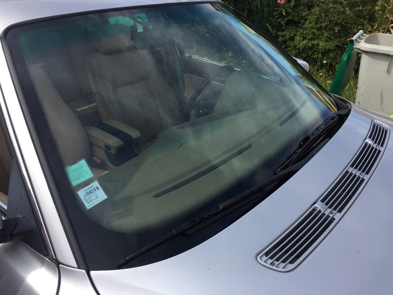

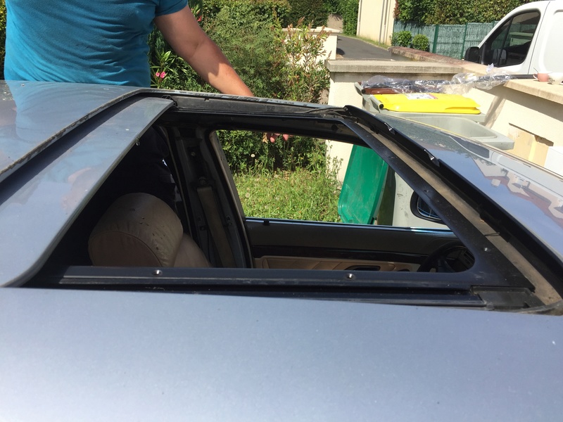

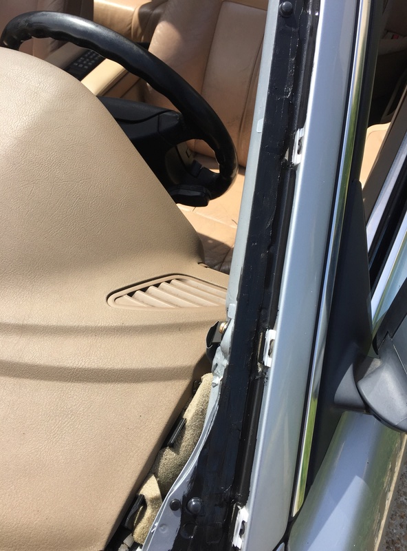

Changement du pare brise, de sa baie, des gouttières, de l'enjoilveur et du joint de TOE.
Le tout à domicile en cette chaude journée.
Contact et travail on ne peut plus Pro, connaisssant parfaitement la particularité de nos e38.
Coordonnées en MP pour les intéressés.
Ma seconde e38 - Page 5 Img_3118
Ma seconde e38 - Page 5 Img_3119
En complément des cales (haut et bas) de centrage en plastique, on perçoit bien les caoutchoucs ronds qui permettent au pare brise de ne pas être trop enfoncé.
Mon ancien (récemment changé par Talel) était trop plaqué et j'avais au delà du bruit d'air, certaines infiltrations d'eau lors de pluies abondantes pour cause de gouttières du toit ouvrant obstruées par la colle.
Ma seconde e38 - Page 5 Img_4918
Ma seconde e38 - Page 5 Img_4919
Ma seconde e38 - Page 5 Img_5012
Ma seconde e38 - Page 5 Img_5013
Pare brise avec dégradé vert, gouttières, enjoliveur et baie de pare brise tout neuf Cool

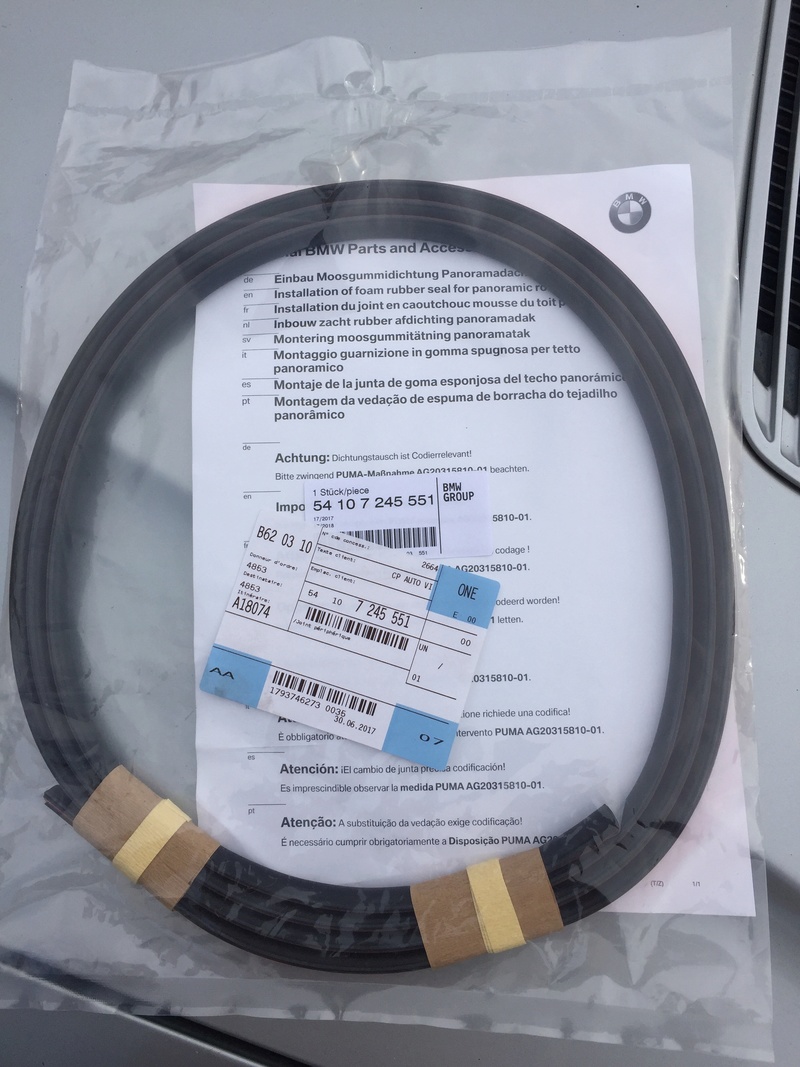

On en profite donc pour changer le joint du toit ouvrant qui était toutefois en bon état.
