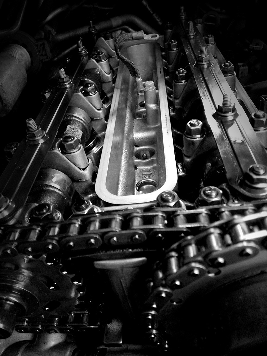

Hello les amis,
Ca y est, j'ai remplacé les joints de cache culbus.
C'était sacrément chiant, mais pas vraiment compliqué. L'accessibilité, comment dire... quand on est habitué au v8 U.S. on redescend vite sur terre quand aux prévisions de temps pour les travaux.
Enfin voilà, c'est en place, la RTV sèche tranquillement ; demain matin je la démarre et j'espère que mes soucis de tremblement à froid seront réglés  Wink .
C'était tout de même hallucinant de voir l'état de ces joints. On aurait cru toucher un plastique rigide !
Idem pour les joints ronds sous la visserie.
En voyant ça, je me suis dit que ça devait être pareil pour les joints de pipe d'admission et de throttle body...
J'ai aussi remplacé la valve PCV à l'arrière de l'admission (grand bonheur d'accessibilité ici aussi) et fait la chasse aux durites de dépression plus très étanches.

Sacré boulot, Romain !...
