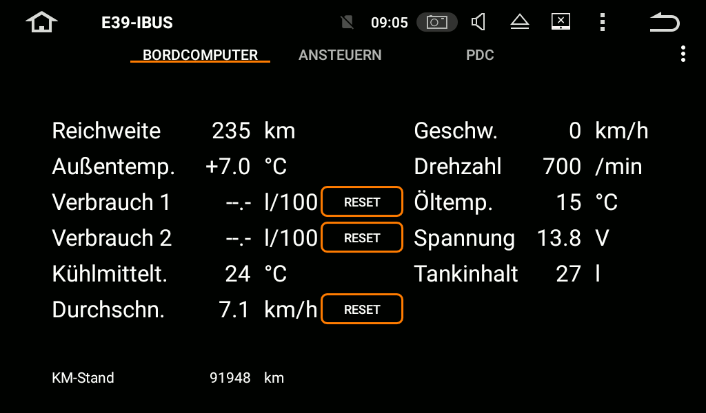

Update :
Le site de Rolf Reslers nous explique que le signal ibus est présent un peu partout dans la voiture, et dans le cas qui m'intéresse, dans le faisceau du téléphone dans l'accoudoir. Je voulais explorer cette piste pour éviter le passage fastidieux des fils depuis le coffre vers l'autoradio.
(Commencez par mettre une bière au frais puis achetez, téléchargez et installez BMW I-BUS ibus app. Préparez les 7 derniers caractères de votre VIN, nécessaire à l'activation de votre copie de l'appli.
Laissez tourner le téléchargement et passez à la suite.)
J'ai commencé par démonter la partie coulissante de l'accoudoir. Deux grosses vis sous le cache et l'accoudoir sort en le faisant coulisser vers l'avant. Bien entendu, une fois retiré, il faut déconnecter le faisceau qui alimente le téléphone.
Ensuite, j'ai essayé de repérer les sources qui m'intéressent :
- 12V : fil violet uni;
- Masse : fil marron uni;
- ibus : fil blanc/gris/jaune (le gris est une bande continue et le jaune des bandes de petite taille);
Pour info, le 12v et la masse sont normalement standardisés sur nos e38, mais il semble que selon le marché de destination de votre e38 et l'année, cela puisse varier. Dans mon cas la voiture est de juin 2000.
Avant de brancher quoi que ce soit, faites donc un test au multimètre  Exclamation
Proof of work :
Une fois les sources validées, j'ai fait un test rapide pour m'assurer que je récupère bien les infos qui transitent sur le réseau ibus en insérant les fils dénudés dans les cosses de la grosse prise que vous avez débranché.
Dans mon cas une fois l'appli installée, j'ai branché la clef USB Reslers sur mon poste et automatique elle est reconnue. Ibus App se lance, et je vois bien les infos de ma voiture. Si vous en êtes là, le plus dur est passé angel
La connectique :
Dans mon cas, j'ai prévu de supprimer mon téléphone... J'ai donc fais le choix de reprendre la connectique et de ne garder que 3 des pins présents dessus et d'y souder les 3 fils de mon interface Reslers (12v, Masse, ibus). J'ai laissé le NTSC pour plus tard car je n'ai pas de caméra de recul.
Dernière étape, faire passer les fils proprement selon votre inspiration, et "unlockez" BMW I-BUS pour bénéficier de toutes les fonctionnalités (sous 24h, en principe) en savourant votre bière fraîche Cool

Ayé ! Mon VIN a été activé et j'ai pu expérimenter avec l'appli !
C'est totalement dingue !
J'ai donc activé les side markers .U.S, c'était la "killer feature" que j'attendais Very Happy
Pour le reste je vais prendre le temps de tester, mais déjà en l'état c'est mortel !
