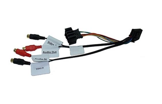

Pour le branchement sur le module vidéo: 2 solutions:
1) adapter sur le faisceau aux endroits dédiés:
CAMERA DE RECUL Bleu_b10
2) Acheter un morceau de faisceau avec le sorties RCA (se trouve aussi sur ebay)
CAMERA DE RECUL Rca10

MessageSujet: Re: CAMERA DE RECUL   CAMERA DE RECUL Empty12/12/2013, 18:24
Ils ne sont plus valides; les annonces restent un temps limité sur ebay...
J'en ai trouvé un autre en tapant simplement "RCA Bmw e38"
http://www.ebay.fr/itm/bmw-e38-e39-e46-e53-AV-Input-Output-Lead-Reverse-Camera-input-fro-sat-nav-/321271606498?pt=UK_CarsParts_Vehicles_CarParts_SM&hash=item4acd47ace2
