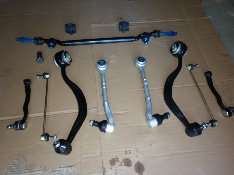

Salut, j'ai reçu les pièces ce matin (commandées jeudi). A première vue, elles ont l'air de qualité (après reste à voir ce que ça va donner à l'usure). Toutes les pièces étaient emballées proprement et les rotules protégées par des caches. Les écrous nylstop sont livrés avec.
probleme de vibration - Page 3 P1010815
J'ai monté tous les bras sans pb. Par je suis bloqué par une pièce que j'arrive pas à sortir d'un levier de direction.

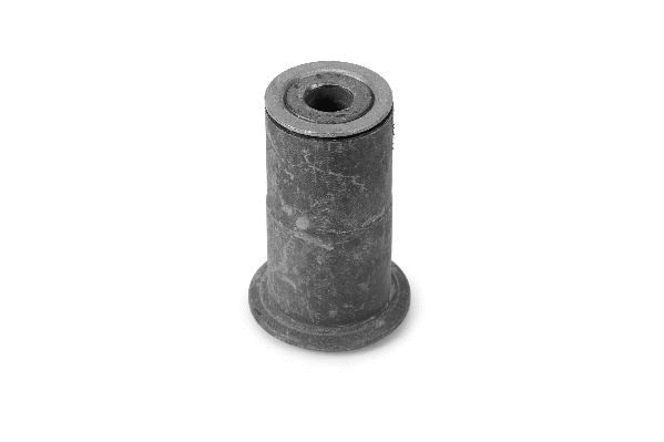

Comment on sort cette pièce ? :
probleme de vibration - Page 3 Bm-sb-10
J'ai essayé de chauffer le levier, elle sort pas. A l'arrache rotule on peut pas à cause de la collerette qui empêche de prendre appui. Vous avez la technique pour sortir cette pièce ?
Merci de votre aide !

Pour la "bague" de relais de direction, je l'ai fait a la presse..... ( ça vient tout seul!)
Avec un jet et un marteau tu peux t'accrocher, ça ne viendra pas!

J'avais pas de presse pour sortir la douille, j'y suis arrivé de cette façon :
- J'ai chauffé au chalumeau pour ramollir le caoutchouc situé entre les deux bagues;
- J'ai chassé la bague intérieure (elle s'est décollée du caoutchouc);
- J'ai bien enlevé tout le caoutchouc restant pour laisser apparaitre que la bague montée en force dans le bras;
- J'ai serré le bras dans un étau, puis j'ai passé une scie à métaux à l'intérieur de la bague (en démontant la lame);
-J'ai fendue cette bague en la sciant doucement;
- Une fois la bague fendue, je l'ai serrer légèrement à l'étau pour réduire son diamètre et elle est sortie avec un simple maillet.
Pour la neuve, je l'ai remonté à l'étau en me servant d'une grosse douille de cliquet comme cale.
Le train AV est refait, je vais passer à l'AR dans la semaine...

Pas facile a sortir le bout de ferraille!
Bien joué!  Wink
