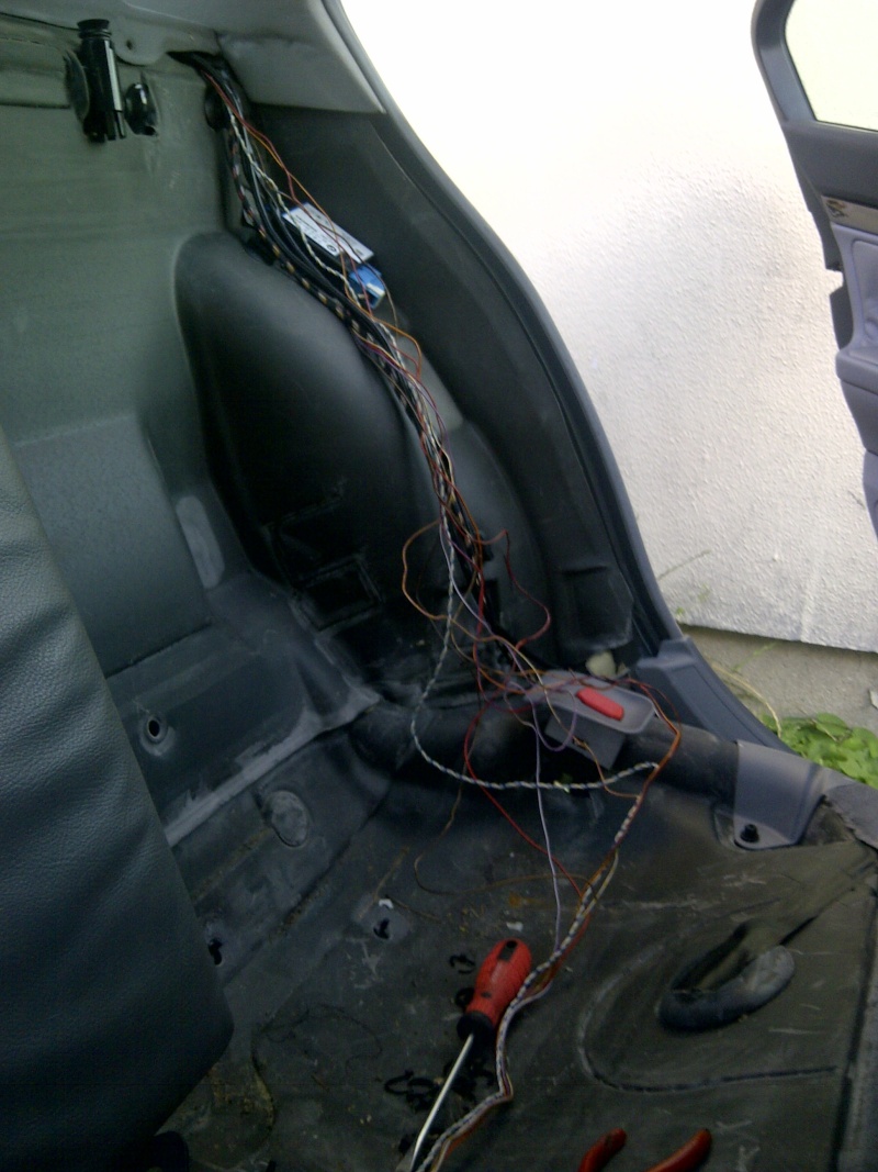

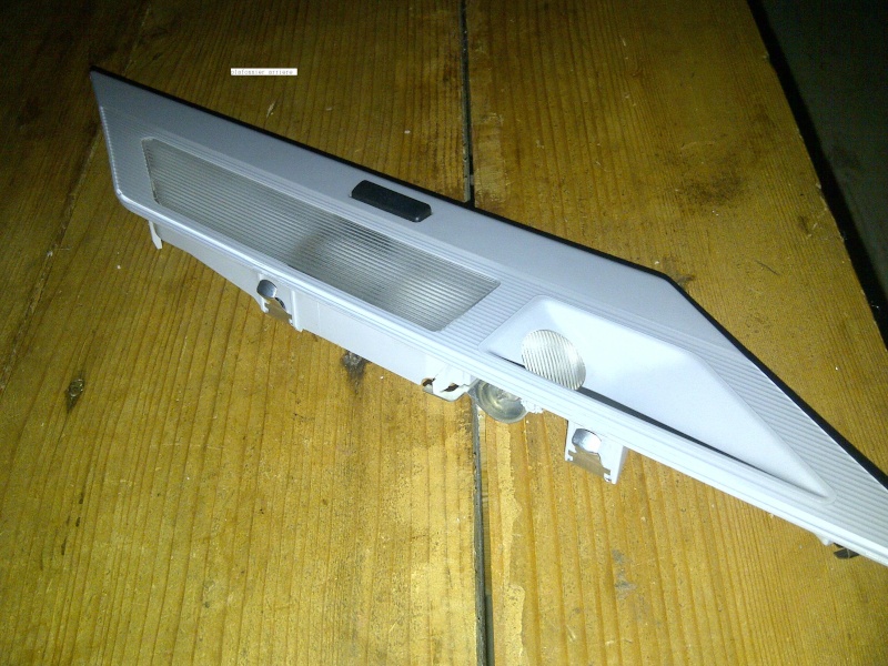

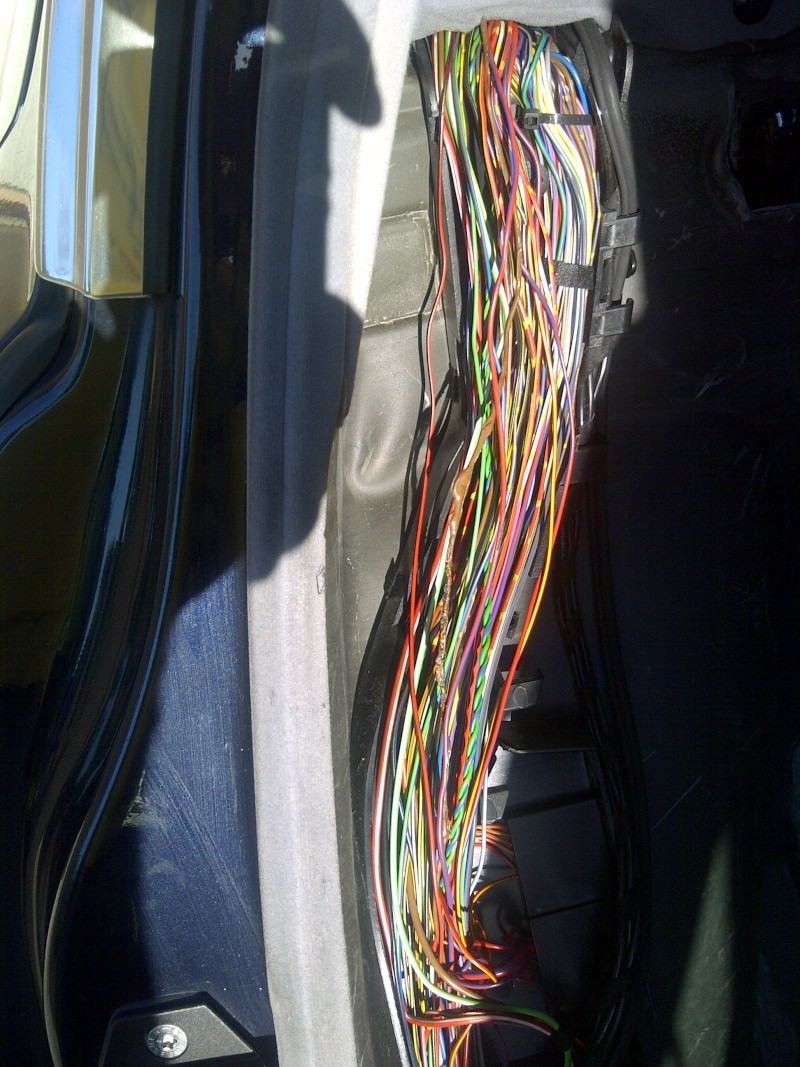

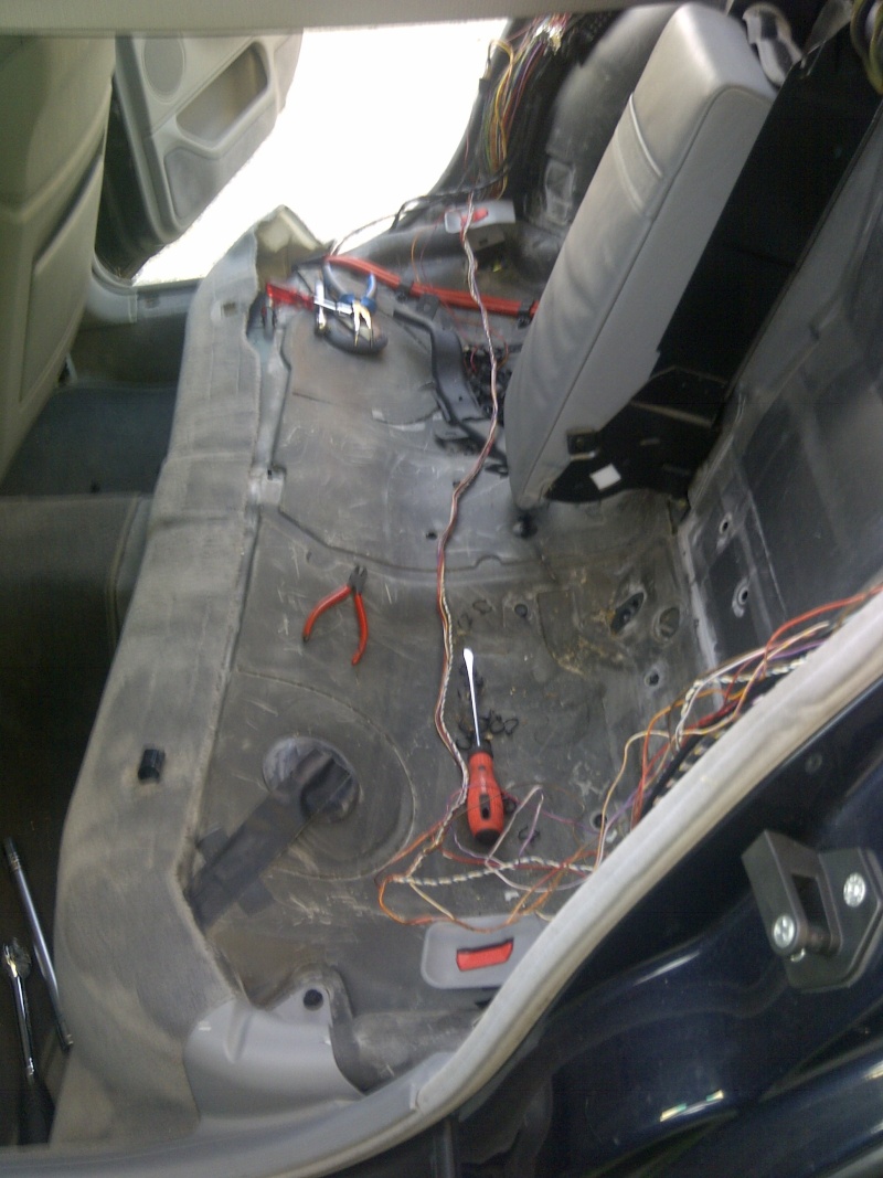

j'en arrive a trouver :

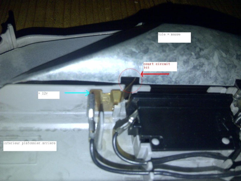

-faisceau electrique (env 10 fils) sous la banquette arriere, fondu jusqu'au plafonnier arriere gauche !!
-cause (voir photo ci jointe) DANS le plafonnier cosse de +12v touche la ferraille (masse) du a patte plastic cassé
voir qq photos
pb voyant ABS (résolu) Photo410
pb voyant ABS (résolu) Photo510
pb voyant ABS (résolu) Photo610
pb voyant ABS (résolu) Photo710
pb voyant ABS (résolu) Photo810
pb voyant ABS (résolu) Photo910
pb voyant ABS (résolu) Photo111
pb voyant ABS (résolu) Photo112
pb voyant ABS (résolu) Photo113
ensuite remise en etat du cablage,du plafonnier et du boitier GMIII
et TOUT a refonctionné , meme le voyant ABS et tout ce qui est lié a l'info vitesse, car dans le faisceau brulé,
passait le branchement du capteur arriere !!!
voila , la ça parait simple , mais j'y ai passé qq heures a me gratter la tete !
