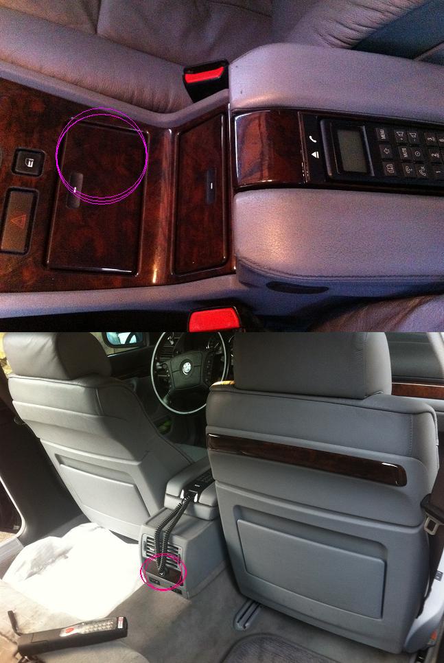

MessageSujet: Re: petite question allume cigare   petite question allume cigare Empty9/12/2012, 20:34
A l'avant sous le cache, et à l'arrière dans la console de ventilation:

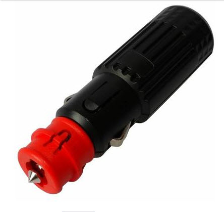

Bonjour,
Tu as la possibilité de mettre ça aussi:
petite question allume cigare 13-09-10
Mais il te faudra alors ce type de prise universelle:
petite question allume cigare 13-09-11
Perso, à l'époque, j'en avais mis une dans chaque GTI pour y brancher une glacière l'été quand on partait en vacances. Le petit rabat à ressort est pratique pour éviter la poussière ou autre lorsqu'on ne se sert pas de la prise.
