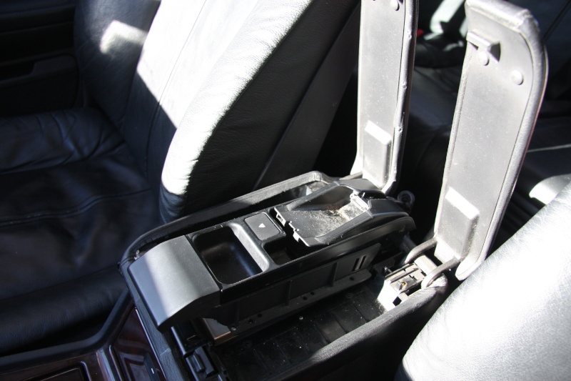

Je viens d'acheter une 730d d'octobre 2000 (phase 2) et je suis en train de me prendre la tête avec l'accoudoir central pour le remettre en état.
visiblement, l'accoudoir est équipé d'un support pour téléphone Motorola V50.
Quand j'ai récupérer la voiture, ce support était posé en vrac entre les deux petits accoudoirs amovibles et il ne semblait pas fixé.
En voulant voir de plus près comment le refixer proprement, je me suis aperçu que la pièce en plastique qui supporte le module électronique Motorola et qui maintient aussi le support de téléphone est trop larges pour se fixer dans l'accoudoir. Je me demande si ce n'est pas une pièce pour un accoudoir E39...
Pour résumer :
Le support de téléphone est compatible avec la fameuse pièce plastique mais l'ensemble est trop large (2 à 3mm de plus en largeur) pour se visser entre les deux petits accoudoirs qui se rabattent.

voilà des photos (merci jabond)
Accoudoir central pour téléphone motorola V50 Img_9911
Photo du haut : le montage en "vrac" actuel
Accoudoir central pour téléphone motorola V50 Img_9912
Photo du bas : La pièce qui est trop large pour se fixer correctement entre les deux petits accoudoirs (est-ce qu'elle ne viendrais pas d'une E39 ???)

il me semble que tu tiens dans ta mains toute ou partie la poignée qui fait coulissé l'accoudoir centrale, t'as exactement le meme que le mien!!!!
ton accoudoir il coulisse?

Oui mon accoudoir coulisse, mais la pièce que j'ai dans la main n'est pas vraiment la poignée. C'est la pièce dans laquelle vient se loger le module Electronique Motorola et qui supporte aussi le système de fixation du téléphone avec son connecteur.
Le problème c'est que cette pièce devrait en principe se fixer avec 4 vis sur la partie coulissante de l'accoudoir mais elle est un peu trop large (3 à 4mm en trop).
J'ai vraiment l'impression que cette pièce n'est pas d'origine E38, on dirait qu'elle vient d'un accoudoir différent. En cherchant support téléphone Motorola V50 on trouve souvent ce type de support sur des 530 pack luxe. Je pense que j'ai la mauvaise pièce intermédiaire...j'ai envoyé un sms à votre pote Emilien avec une photo, j'attends une réponse....

Le pb est résolu, je viens de recevoir un accoudoir du même modèle en parfait état : Merci à Emilien (Toutes Pièces) pour la qualité de son service et ses prix super compétitifs !
