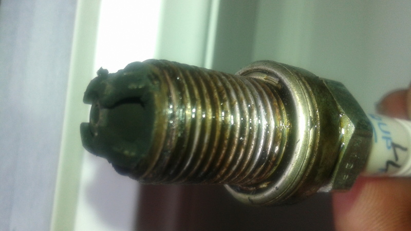

Les Bosch r3 platinium ref FGR7DQP qui étaient montées sur les cylindres 1 à 5 ont un écartement de 1.6, je ne suis pas expert en bougies mais la c'est du n'importe quoi d'avoir des bougies avec un écartement différents sa doit influer sur le moteur sa non??
Sur Oscaro on trouve des marques de bougies avec des écartement d'électrode différents, de 0.6 jusqu’à 1.6...du coup je suis perplexe, BMW n'a pas préconisé un écartement d'électrode?
Concernant leurs état, c'est identique aux bougies 1 à 6, type charbonneux avec dépôts fuligineux secs et noirs. Seul la bougie N°9 à plus de dépôt de calamine que les autres.
Voici les photos
Bougie cylindre 7
Ma BMW 750 IAL 1996 - Page 10 Bougie30
Bougie cylindre 8
Ma BMW 750 IAL 1996 - Page 10 Bougie35
Bougie cylindre 9
Ma BMW 750 IAL 1996 - Page 10 Bougie31
Bougie cylindre 10
Ma BMW 750 IAL 1996 - Page 10 Bougie34
Bougie cylindre 11
Ma BMW 750 IAL 1996 - Page 10 Bougie33
Bougie cylindre 12
Ma BMW 750 IAL 1996 - Page 10 Bougie32
A mon avis ces bougies ont fait leur temps... Smile
