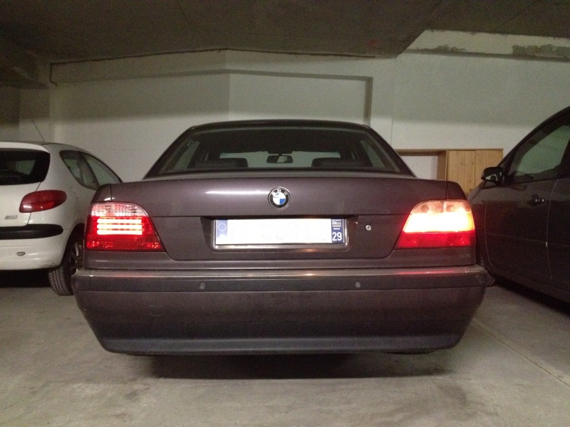

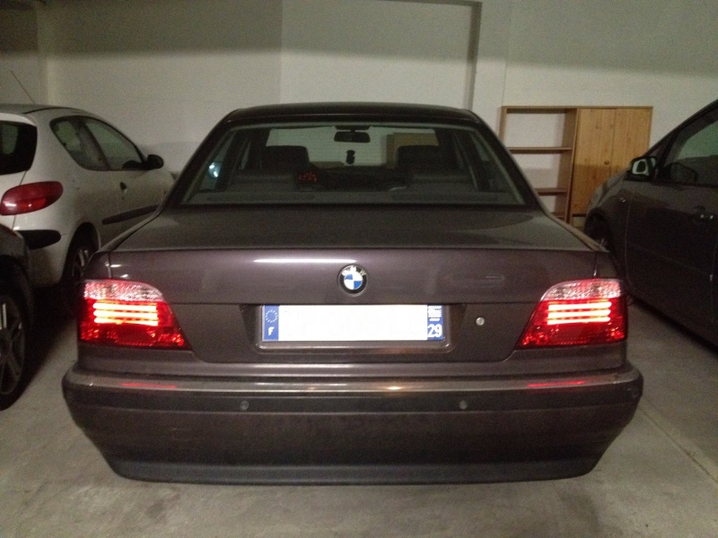

| j'ai mis le cerclage chromé sur mon compteur  J'ai acheté des feux arrieres "Celis + LED". A gauche, le nouveau; à droite l'ancien.  Là, les 2 nouveaux.  | |

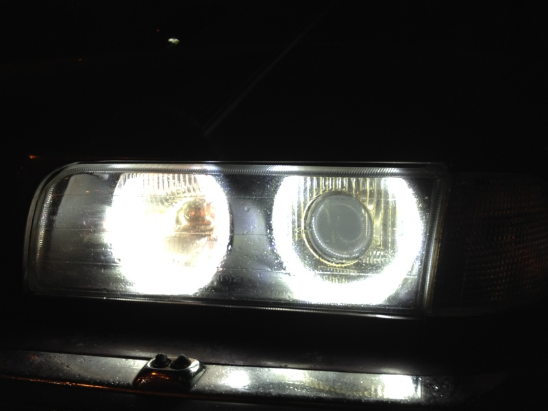

| J'ai réussi à trouver des phares xénon J'ai installé des angel eyes dedant. Mais j'ai pas voulu mettre les LED à l'exterieur. Je me suis bien pris la tete pour les mettre à l'interieur, derriere la vitre en plastique. J'ai eu bcp de mal car apparement, ils sont prévu pour etre mis devant la partie en plastique et moi j'ai voulu les mettre derriere... ce qu'il fait qu'ils étaient trop grand. Enfin bref, voila ce que ca donne mais les photos ne sont pas terrible. Je les ai pris avec mon téléphone.   | |

| Tu as pu retirer sans mal tes baguettes sous les phares? Je ne pige toujours pas comment sortir les miennes sans rien abimer malgré lecture du topic.. | |
Laurent92 Nouveaux E38istes
 Kilomètres : 40 Age : 44 Localisation : Hauts de Seine - Nanterre Métier : Consultant ITSM Voiture : E38 740i bvm6 de 94, Z3 2.8 roadster, golf4 TDI 150 Humeur : Tant que le V8 démarre, ça va !! ;-) Prénom : Laurent Date d'inscription : 04/01/2013
 | Sujet: Re: Ma 740i M60 BVM6 de 1994 26/2/2013, 18:51 | |
| Ouais, j'ai eu du mal car elles étaient collées par la saleté. Le sens pour la sortir est vers l'intérieur du capot mais en même temps que tu pousses, il faut soulever un petit ergo en plastique qui fait parti de la structure du phare.
Donc voilà, c'est pas facile du tout surtout si ta voiture est sale car la baguette métallique est collée par la crasse sur la partie en plastique. Il faut soulever l'ergot et pousser en même temps. Comme je n'y arrivais pas, j'ai utilisé un tournevise pour faire levier entre la partie extérieur de la baguette et le bout de l'aile qui est en dessous du clignotant et j'ai fini par y arriver. Dans mon cas, des que la crasse s'est décollée, la baguette bougeait facilement après.
Bon courage et patience aussi. Ne pas être trop brital 😊
Toi aussi tu veux mettre des anneaux angel eyes ? N'hesite pas si t'as | |
