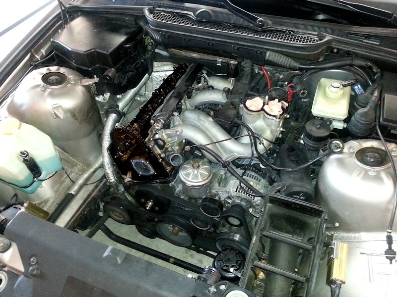

Bon je continu sur mon problème moteur.
Je trouvais que la voiture manquait de pèche et j'ai souvent trop de pression dans le circuit de refroidissement.
Ayant changé presque tout le circuit et ayant une odeur suspect de gaz d’échappement quand j'ouvre le bouchon du radiateur a froid, je soupçonne donc un joint de culasse qui laisse passer un peu de pression dans le circuit de flotte. Pourtant pas de mayonnaise ni dans l'huile ni dans l'eau.
Vu le prix des pièces sur E36 (c'est fou par rapport a la E38) commande d'un joint de culasse, de la boulonnerie et le joint de couvre culasse.
Donc en cours aujourd'hui, changement du joint de culasse.
Photo et résultat a suivre.

| Voilà Joint de culasse changé. 70km parcouru et plus de surpression dans le circuit de refroidissement. Ouf Effectivement en voyant le joint une partie de la compression du deuxième et du troisième cylindre passait dans le circuit d'eau. Un grand merci a Jbart pour son aide.    ______________________ BIG BOSS | |
