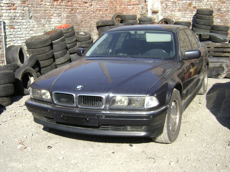

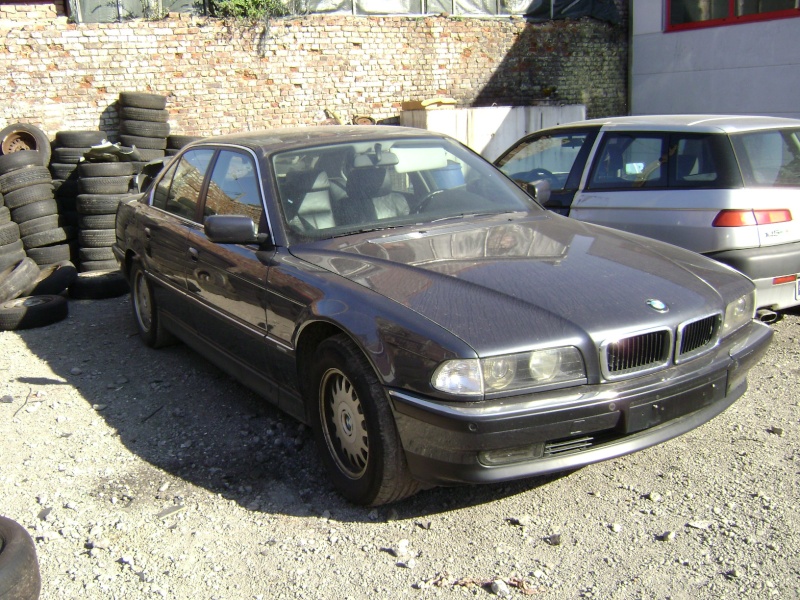

Je voyais pas FJORDGRAU comme ça?

Hello Richard, merci à toi!
Pour le cuir, j'avais fait avec ce que j'avais sous la main: simplement passer un coup d'éponge humide, avec comme produit du nettoyant ménager au savon de Marseille Sourired , ensuite essuyer avec un chiffon propre. Pour la planche, console et garnitures plastiques, j'avais utilisé du dégraissant Tix, dilué si léger ou chiffon imbibé (mais non coulant) si gros dépot graisseux, comme sur les touches du téléphone par exemple...
Une fois cela fait j'avais sacrifié une bombe de Cockpit Spray de chez Michelin pour redonner du brillant, pas sur le cuir mais frotté avec le même chiffon d'essuyage un peu gras Very Happy
Bon elle n'a pour ainsi dire pas roulé depuis ... mais son cuir est toujours aussi beau I love you I love you I love you
C'est bien une FjordGrau, tout comme celle de Lorenzo ... sauf que la sienne est nickel et blinque Mon autre: BMW 730i Fjordgrau de 1995 - Page 2 961187 Mon autre: BMW 730i Fjordgrau de 1995 - Page 2 399673
Deux photos retrouvées sur ma carte mémoire, prises il y a 6 bons mois...

C'est en fait la place de ses nouveaux malheurs: peu après, les vieux murs vus sur les photos ont étés sablés et cimentés sans qu'on ne se donne la peine de déplacer ma voiture... Evil or Very Mad Evil or Very Mad

tu en use du pneu marc a voir tout ceux qui sont derriere!!!!!
tu drift ou quoi? Smile
