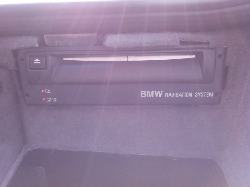

Pour le GPS ce n'est pas un mk1 vu les prise que tu as

Il n'existe que 2 type de lecteur GPS d'origine sur nos E38
Mk1 et MK2
MK1 voix d'homme
MK2 voix de femme
MK3 et MK4 sont des versions montés sur d'autres models BMW comme X5 E39 E46 ou MINI mais compatible avec nos 7 en MK2
Par contre même si MK1 je pense que l’écran 16:9 reste compatible. (Ce n'est qu'un ecran)
Ce qui n'est pas compatible c'est de changer le MK1 pour un MK2 3 ou 4

bonjour c'est un gps mk2 sur la photo

Bonjour mon GPS ressemble au MK 1 ou au MK 2 je prendrai des photos et vous les mettrai sur ce post.

Bonjour, voici à quoi ressemble mon lecteur GPS:

À priori il s'agit d'un MKII
